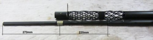

Da mir aufgefallen ist, daß bei vielen Fahrzeugen das untere Kunststoff-Lenkspindellager verrutscht ist, hab ich das mal vermaßt.
Wenn also der untere Teil der Lenkspindel nicht mindestens 490mm aufweist, sind die Kunststoff-Verstiftungen abgeschert und die Lenkspindel im Prinzip kaputt! Das Kunststofflager läßt sich mit einem 14mm Gabelschlüßel und einem kleinen Hammer wieder recht leicht in die richtige Position rücken. Auf keinen Fall das obere Ende einspannen und am unteren Teil klopfen. Damit das Lager da bleibt wo es hingehört hab ich mit etwas PU-Kleber nachgeholfen.
Vielleicht hilft dir das weiter Mirco.

So kommen wir zum Lenkspindellager leider Gottes war auch das ein treffer von dir Dirk :D.
Wenn ich bei mir nachmesse komme ich auf ein Maß von 235mm vom unteren Ende der Spindel bis Anfang Lenkspindellager. Da dieses ca. 40mm lang ist komme ich nicht auf dei von Schemmel gennanten 270mm sondern lediglich auf 255mm. Das das Lager ziemlich weit unten ist kann man auch auf den folgenden Bildern ganz gut erkennen.

Leider muss ich meine Vermutung von eben zurück ziehen. Die kunststoff Stifte sind nicht abgebrochen. Habe die spindel gerade ausgebaut und nachgemessen. Sind 490 mm ....

a) Die Kunstoff-Stifte sind nicht abgebrochen (weil Maß = 490mm).
