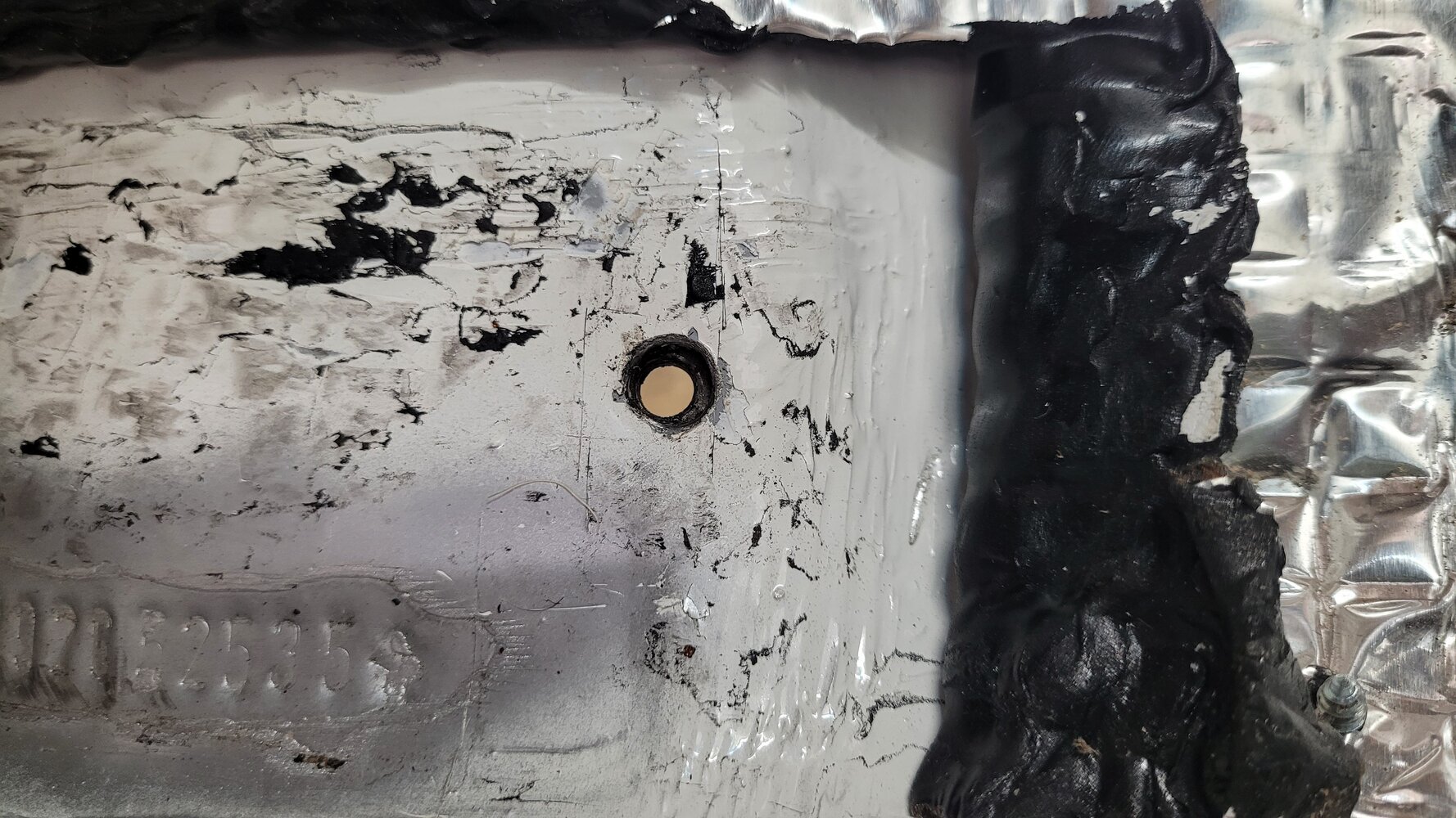

Habe die Fahrgestellnummer noch etwas weiter freigelegt. Die Löcher für die Sitzhalterung sind auf jeden Fall nach dem lackieren vom Pfuscher gebohrt worden. Auf dem Bild vom Lackierer sieht man auch, dass nach dem lackieren noch keine Bohrungen vorhanden waren. Es muss in dem Bereich auf jeden Fall Blech eingeschweißt worden sein. Die Rote Farbe unter der Sitzbank müsste Erstlack sein. Ansonst müsste schon mal komplett von weiß auf rot umlackiert worden sein. An der Bohrung im Kofferraum, an welcher die weiße Farbe abgeplatzt ist, sieht man auch die rote Farbe. (Bild weiter oben)

Ich will meinen, hier sieht man eh schon das Rechteck... dazu die Dichtmasse innen... ich will mal wetten, drunter is ne Schweißnaht... wurde ja auch schön Alubutyl drübergeklebt....
