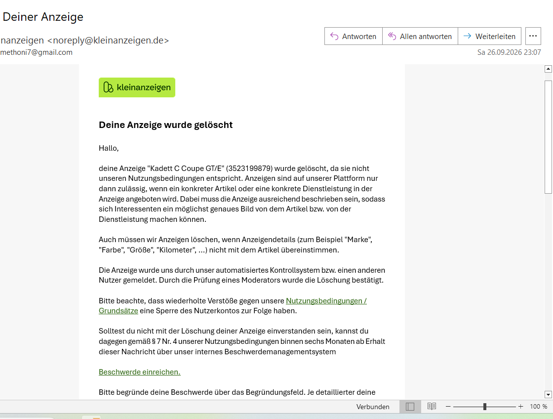

Habe mich wegen der Löschung der Anzeige beschwert. Hier die Begründung für die Löschung meiner Anzeige. Verstehe nur nicht, hatte im Text keine km angegeben. Werde den Text etwas abändern beim Punkt Tacho und aufs Wochenende wieder einstellen.

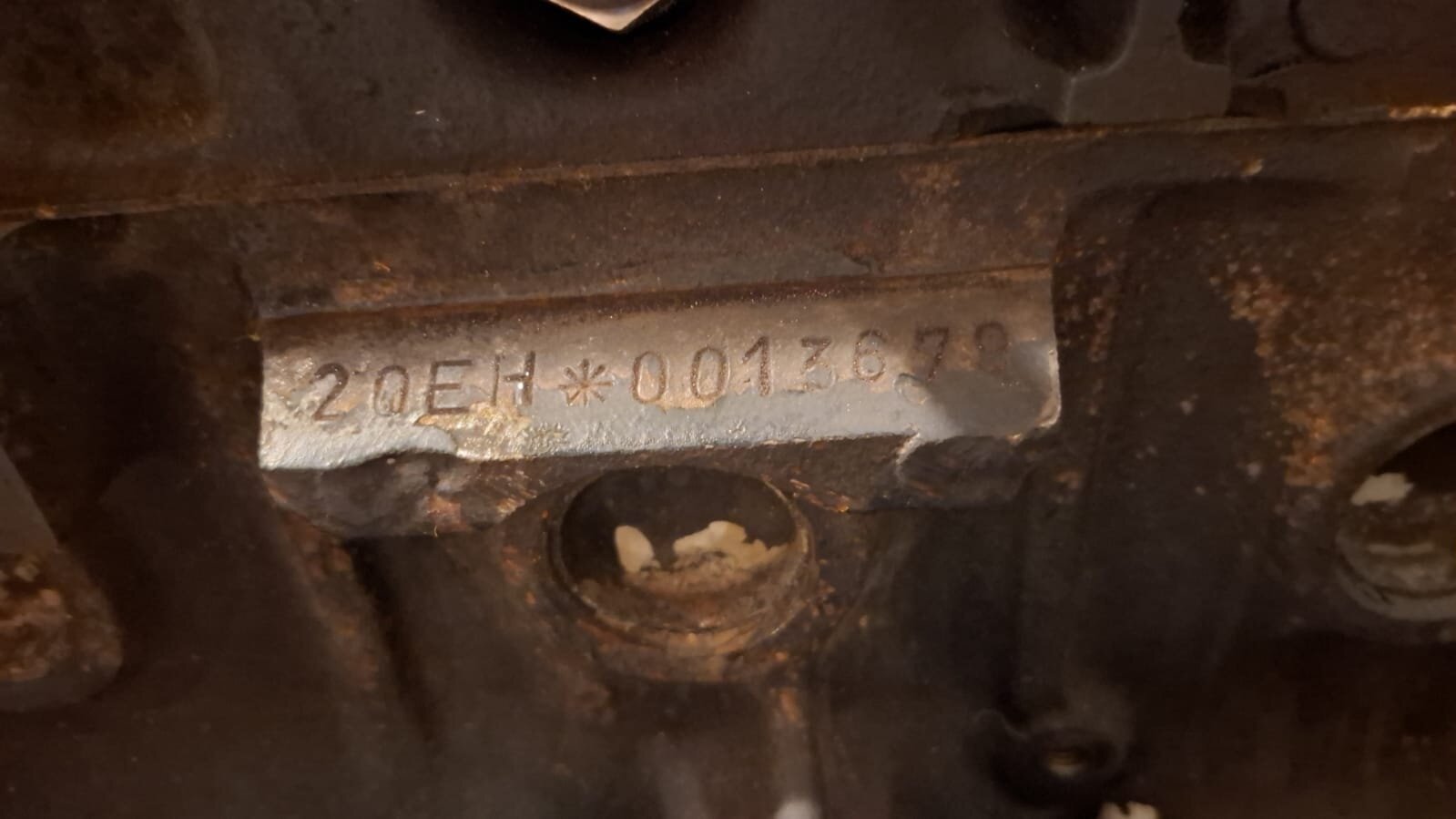

Weiter ist das Typenschild nicht original und die eingeschlagene EH-Nummer im Motorblock sieht auch mehr als komisch aus was auch zu dem nicht originalen Zylinderkopf passen würde.
