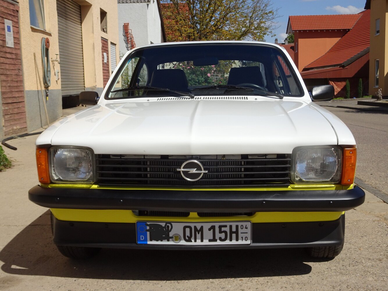

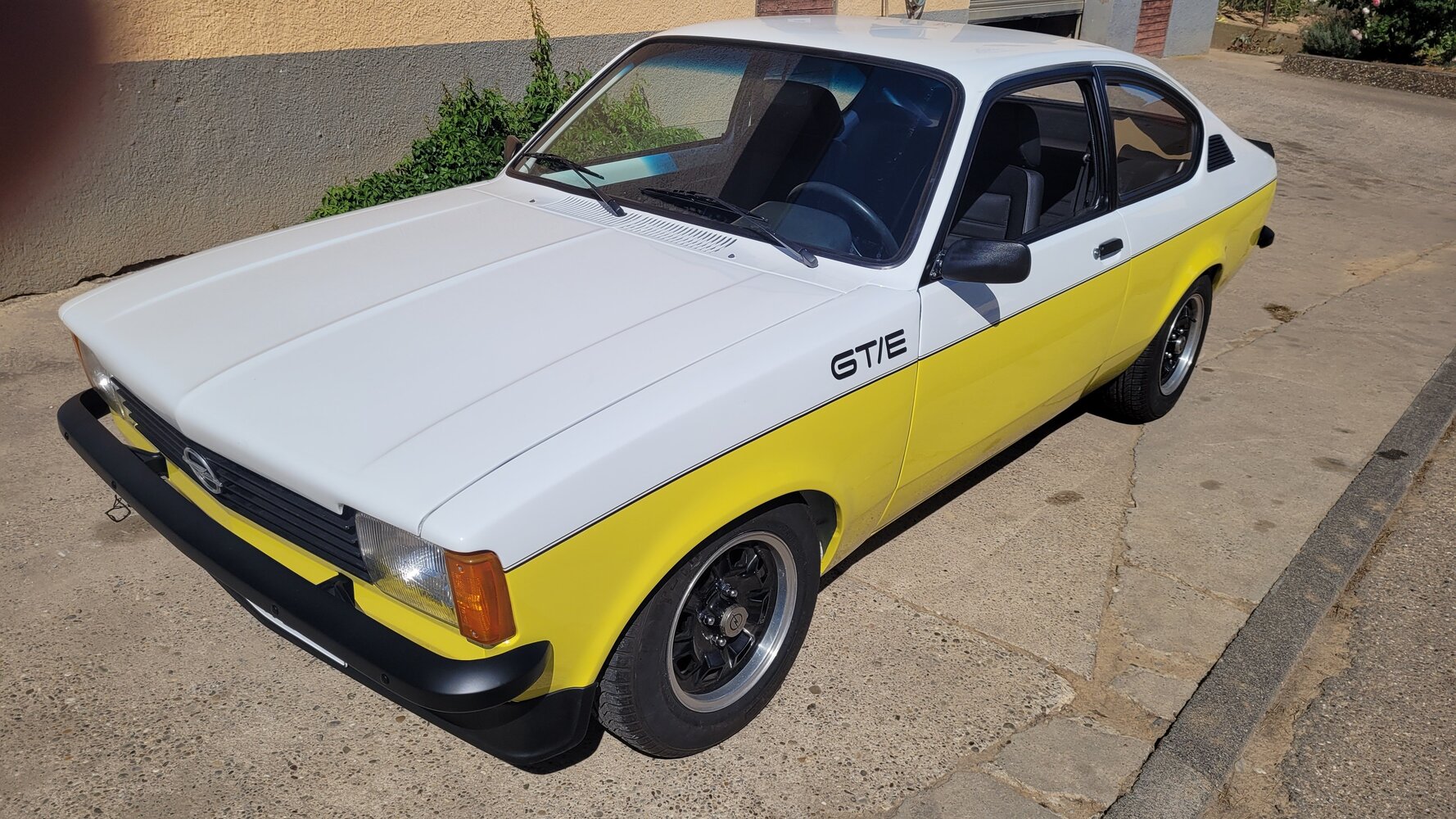

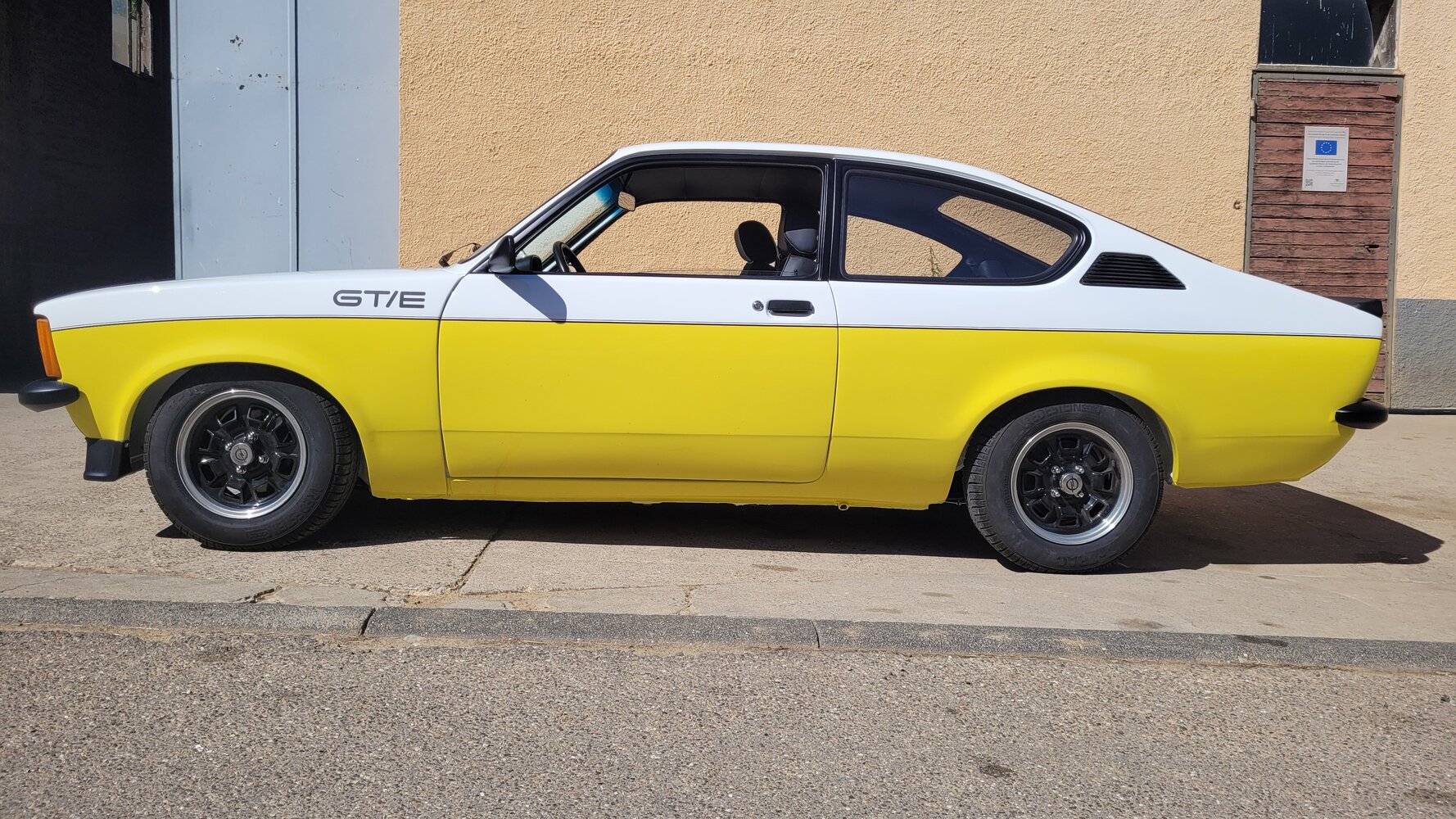

Nun zu dem jetzigen Kadett: Ihn habe ihn Ende Juli dieses Jahres erworben, laut Brief ein 1000er.
Nach einer zunächst erfolglosen Suche, entweder waren sie schnell weg oder in einem zu schlechten Zustand.
Als dann in Nordrhein-Westfahlen in der Nähe eines Freundes, ein neu aufgebauter, original 1000er von einem Sammler ausgeschrieben war (siehe Anzeigetext), bin ich mit meinem Freund, nach einem Wochenende mit unseren englischen Spielzeugen, zu einer kurzen Besichtigung nach Wegberg bei Mönchengladbach gefahren. Da in seiner kleinen Halle mehrere verschiedene Opel standen und er den Eindruck hinterließ, das er sich mit Restauration auskennt habe ich vertrauen aufgebaut. Auch durch ein etwas älterem Video auf YouTube, das in mit seinem blauen Opel Aero zeigt. In der Woche darauf habe ich dann hin und her überlegt ob ich die vielen Euro ausgeben soll.
Habe mich dann dazu entschlossen eine Woche später wieder anzureisen, um Probe zu fahren. Dar Sammler hatte zugesagt von einem Bekannten eine rote Nummer bereit zu halten. Als wir ankamen stand nur die 07er Nummer vom Sammler für eine Probefahrt zur Verfügung. Nach der langen Anfahrt habe ich es dummerweise akzeptiert, dass der Sammler selbst bei der Probefahrt am Steuer sitzt. Damit hat der Betrug begonnen. Er hat mit Sicherheit nur bis in den 4. Gang geschaltet. Es glaubt doch niemand, dass das Getriebe auf dem Hänger, bei der Fahrt zu mir kaputt gegangen ist. Auffällige Geräusche haben wir bei der Probefahrt nicht gehört.
Am Telefon hatte er mir schon mal 42000.-€ angeboten. Dafür würde er mir den Kadett auch auf dem Hänger bringen. Ich habe mir dann vorgenommen, max. 40000.- zu bieten und auf Achse abzuholen. Als ich 40000.- in dem Mund nahm war er plötzlich sofort einverstanden und er bringt ihn am nächsten Tag mit dem Hänger. Einverstanden!
Am nächste Tag brachte er mit den Kadett auf dem Hänger. Ich musste den Kadett erstmal eine Woche in der Garage abstellen, bis ich die Zulassung hatte.
Jetzt begann das Trama. Bei der ersten Probefahrt stellte sich heraus der 5. Gang geht nicht rein. Überholtes Getriebe (Video)?? Bei einem Vollbremsversuch, auf gerader Straße, aus 80km/h bin ich fast von der Straße geflogen. Die Hinterräder haben total überbremst. Es war nur eine Bremsspur von den Hinterrädern zu sehen. (Foto)

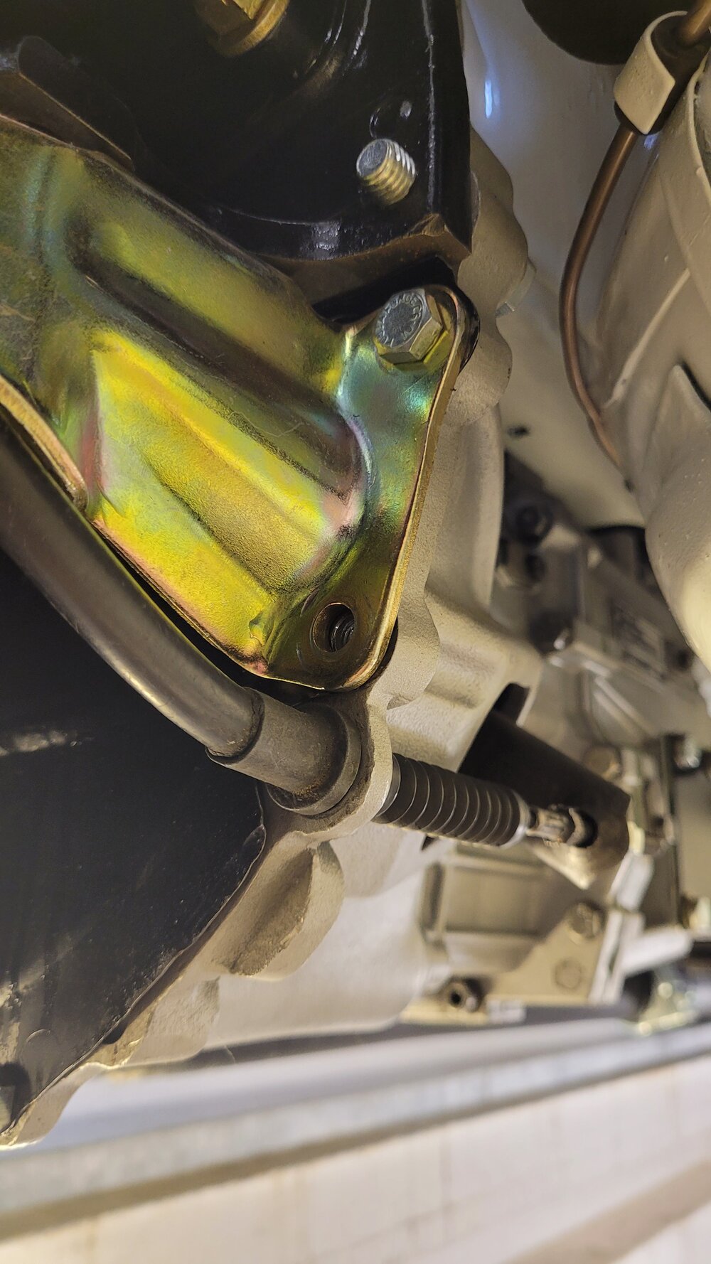

Getriebe/5. Gang: Der 5. Gang lässt sich nicht einlegen bzw. springt unter Geräuschentwicklung sofort wieder heraus (auch beim Anfahrversuch aus dem Stillstand). An der Getriebeaufhängung fehlt eine Schraube.
Kupplung: Trennt erst beim vollständigen Durchdrücken des Pedals gegen das Bodenblech, sie greift sofort wieder, wenn man das Pedal nur 2 mm zurücknimmt. Ein nachstellen war am Zug nicht mehr möglich, da das Gewinde am Ende war. Habe ich heute behoben, dank eines Tipps vom 1000er Spezialisten.

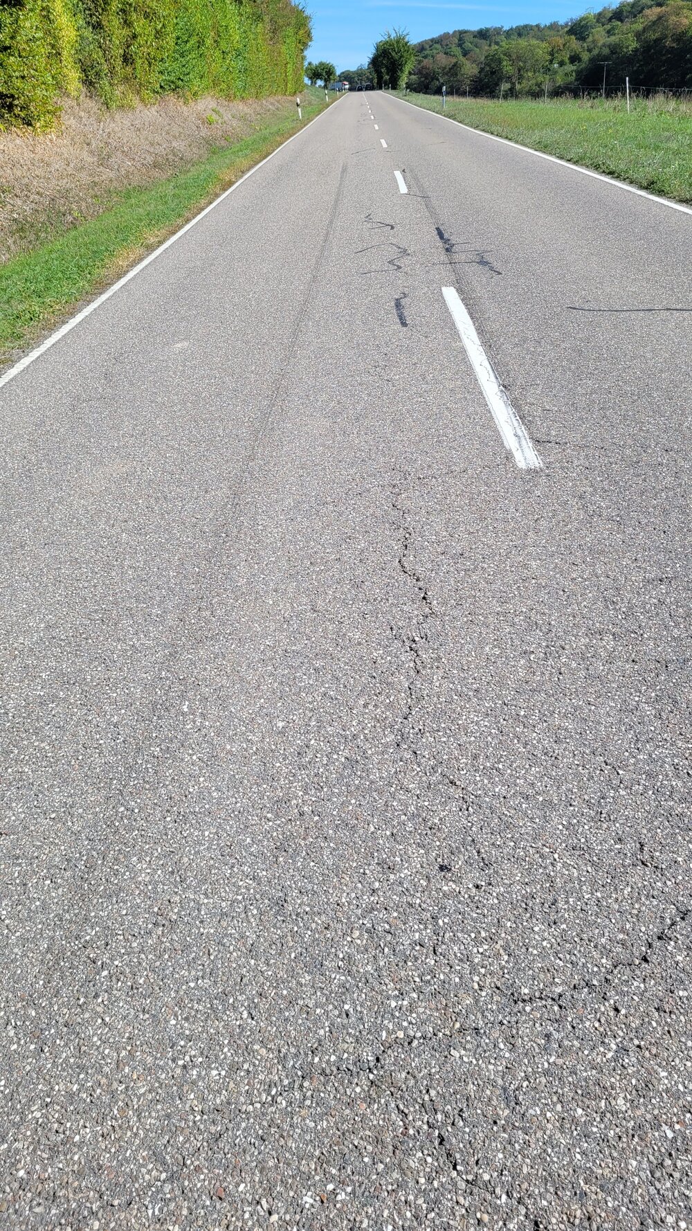

Bremsanlage: Bei einer Vollbremsung überbremst der Kadett auf der Hinterachse so dass ein Ausbrechen droht. Ich muss die Bremse loslassen damit ich nicht quer auf der Straße stehe. Die im HU-Bericht (06/26) angegebenen Werte (Vorne 180/180, Hinten 140/140, Handbremse 140/140) decken sich in keiner Weise mit dem tatsächlichen Fahrverhalten.

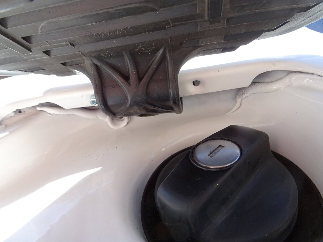

Tankklappe: Nur mit einer Schraube befestigt, da die zweite Befestigungsbohrung der Klappe abgebrochen ist.
Kofferraumschloss: Nur einseitig befestigt und lose.

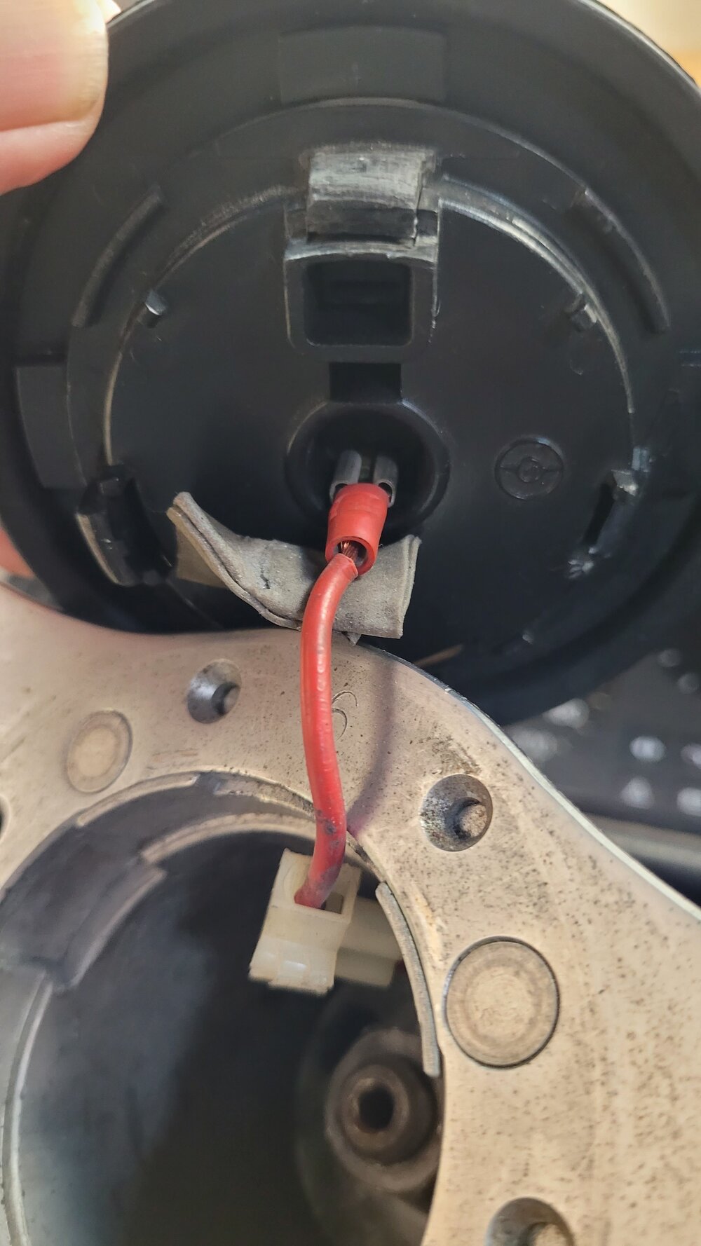

Hupe: Hupenknopf schief, hält nicht da eine Haltekralle abgebrochen ist. Hupe ohne Funktion, da Hube selbst defekt ist.

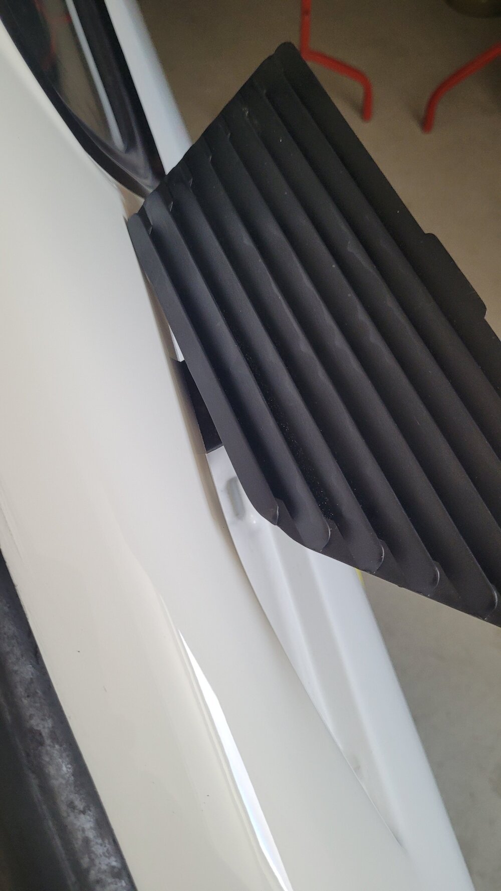

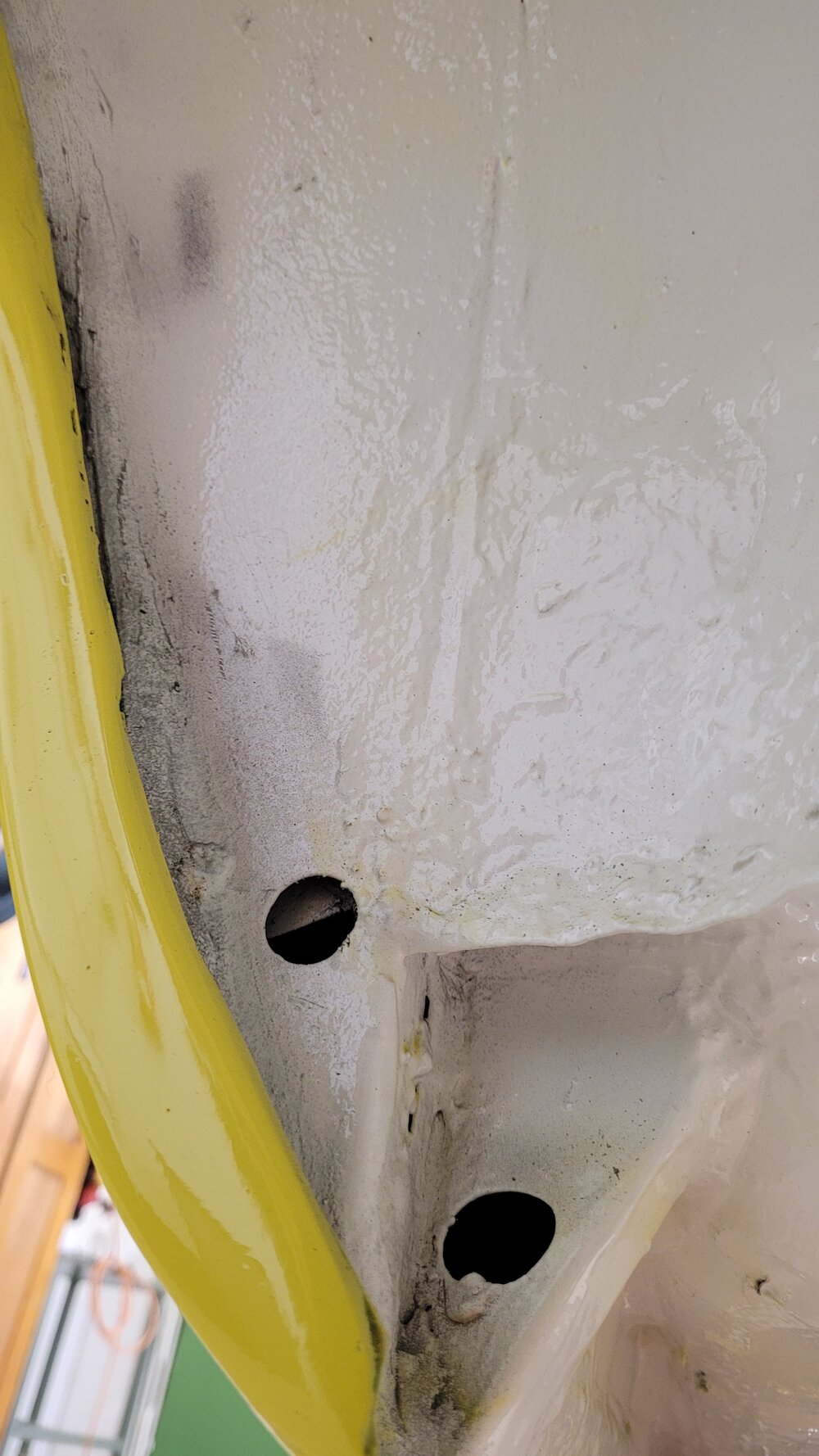

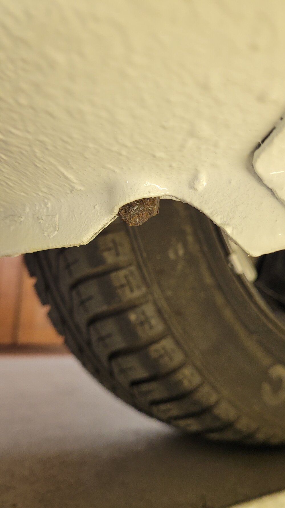

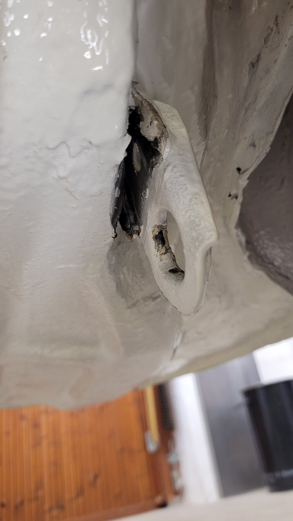

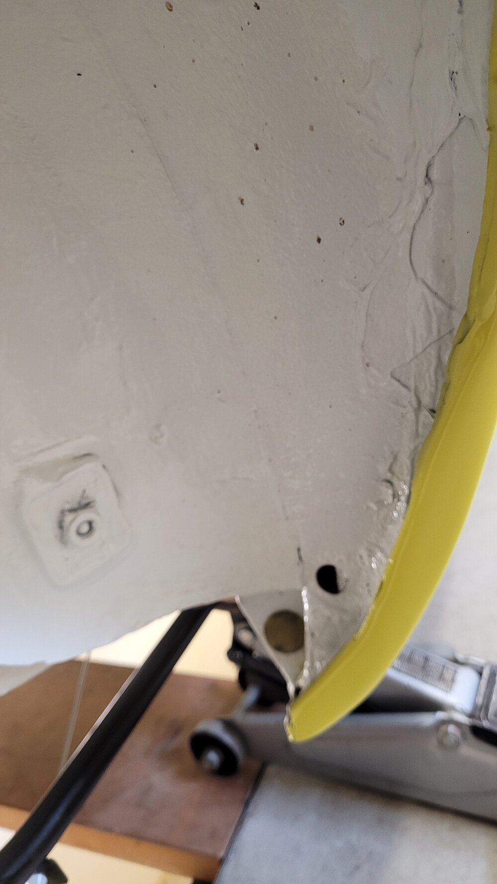

Karosserie: Abschleppöse hinten links beim Transport, auf dem Hänger, zu mir, halb abgerissen. Schweißarbeiten sehr schlecht ausgeführt, teils mit cm dicker Spachtel kaschiert. Rost rieselt aus der Karosserie.

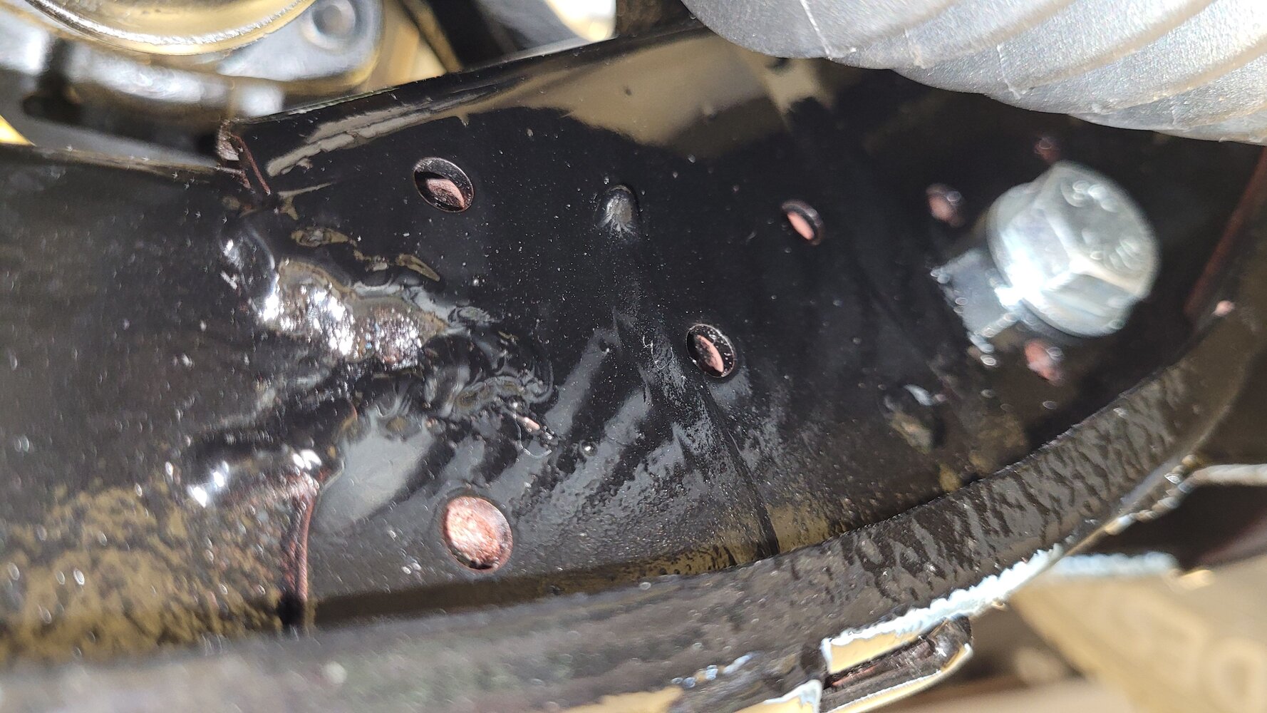

Vorderachse: Ist keine original 1000er. Die Verstärkungsbleche sehen alle neuer aus als die Achse. Haben eine glatte Oberfläche. Sind nicht gestrahlt. Die Verstärkungsbleche wurden nachträglich unsachgemäß an die Achse angeschweißt. Bei der original Vorderachse sind die Bleche mit einer Lochpunkschweißzange in den dafür vorgesehenen Löchern angeschweißt. Die Bleche an dieser Achse sind nur an den Enden angeschweißt, nicht in den Löchern. Da die Bleche nicht fachgerecht in den Löchern angeschweißt sind bringen sie auch nicht die Verstärkung wie es von Opel, bei dem Leistungsstarken GT/E, vorgesehen war. Die oberen Querlenker sind auch gefälscht. Man sieht, dass die vordere Aufbördelung nach unten gedrückt wurde.

Den Bildern zufolge ist am Kadett viel gefakt und nicht original 1000er.
Vorderachse Pfusch 🤮 , Getriebe 🥴,Karosserie ist nicht im TOP Zustand , Bremsen funktionieren nicht richtig, beim Motor klemmt meiner Meinung ein Kolben, wen er warm ist, Zylinderkopf nicht original, Motornummer und Fahrgestellnummer schauen spektakulär aus, usw. usw.
Da wird der Gutachter und Richter sagen , sollte es vor Gericht gehen, haben sie den Kadett nicht sauber begutachtet und Probe gefahren, dann hätten sie die Mängel erkannt.
Lass einen fachkundigen Gutachter, der sich mit C-Kadett auskennt, den Bereich rund um die Fahrgestellnummer und die Nummer im Kofferraum genau prüfen( Steinschlagschutz und Farbe entfernen ), sollte es da Unstimmigkeiten geben, schaut die Sache wieder anders aus.

Wie auch immer, wenn man sich die Bilder oben in Ruhe betrachtet ist es recht deutlich, das hier nicht viel Herzblut in der Restauration, oder wie man das nennen will, steckt. Der Wagen wäre so vermutlich nicht mal die Hälfte wert, wenn man dem mal tiefer auf den Grund geht.
Heißt aber nicht, das die Basis nicht doch ein 1000er sein kann , das wird ja die Situation um die FgstNr. ergeben. Aber selbst wenn er einer ist, wurde nur dessen Karosse und das defekte Getriebe gekauft, der Rest ist -außer ggf. noch die HA mit einer Sperre- nicht 1000er und damit nicht der Verkaufsaussage entsprechend. Das ist nun zu klären.
