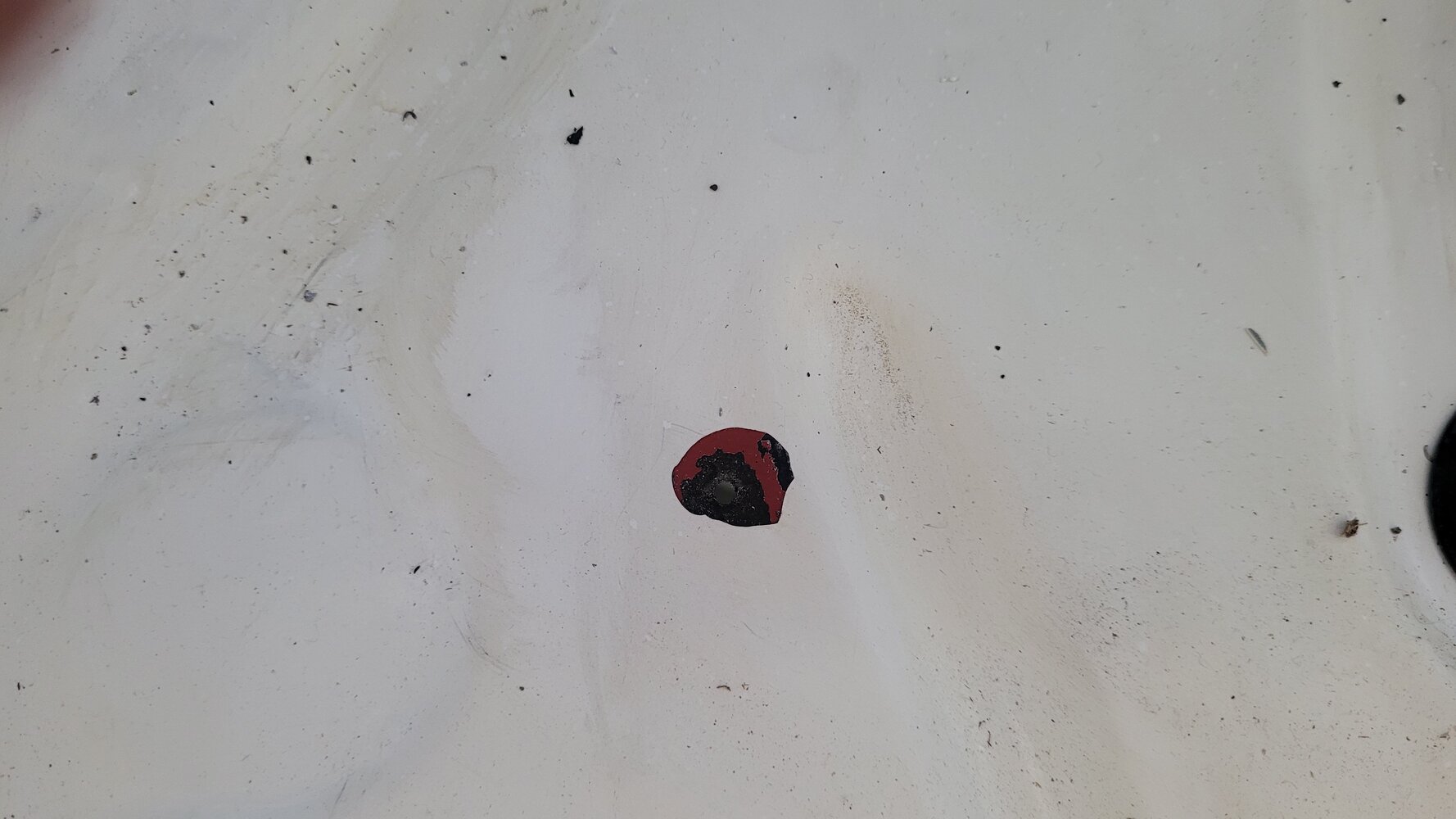

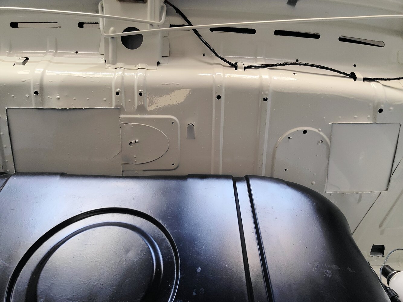

So ich war heute beim Kadett und habe die Hutablage verglichen, das ist schon die Karosserie von oben. Habe auch die Fahrgestellnummer noch etwas weiter freigelegt. Konnte in dem Bereich keine Schweißnaht sehen. Vielleich hat er wenigstens da nicht gelogen. Habe im Kofferraum auch die rote Farbe gefunden.

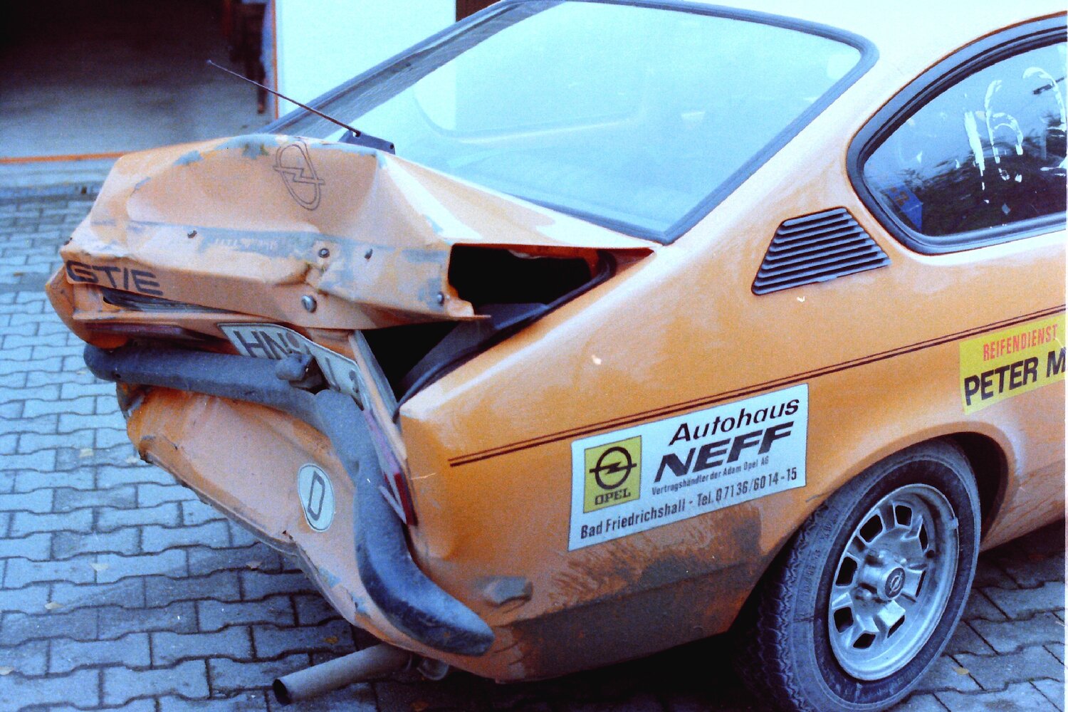

Hätte 1981 meinen 1000er nicht als Unfallwagen verkaufen sollen. Hätte aber heute keine 13 mehr im Kofferraum. Laut Gutachten sollte ein neuer Kofferboden rein. Übrigens hatte er Handschuhfach und Uhr.

Ja, nach heutigen Masstäben würde man den natürlich auch mit dem Heckschaden mit Kusshand nehmen, wenn sonst nichts verzogen war. Aber damals….
