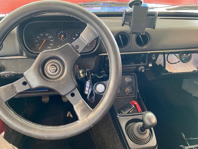

Also ich habe da schon so ziemlich alle Varianten durch inklusive SR Konsole. Letztendlich ist es so geblieben.

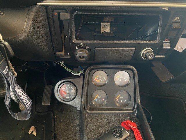

Auch eine Möglichkeit. 3D Druckteil für SR Konsole um VDO‘s zu hinterbauen, da die original SR- Instrumente wenig überzeugen. Sieht optisch top aus und musste bei mir nur wegen dem Shifter weichen.IMG_4398.jpeg

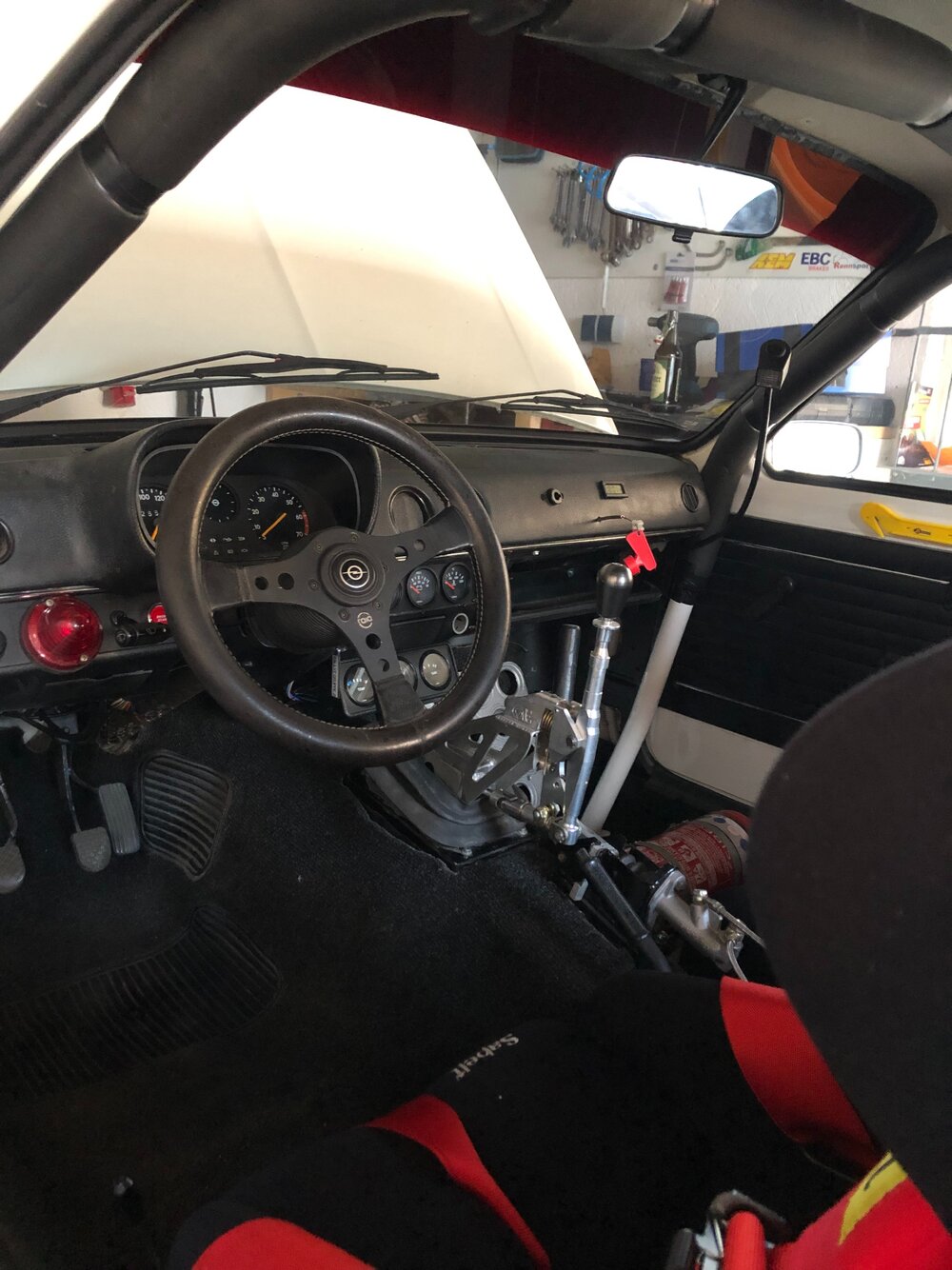

Ich hab meine Konsole selber gebaut. Allerdings sitzt die Mittelkonsole ca. 7cm weiter hinten wegen dem Ford Getriebe.

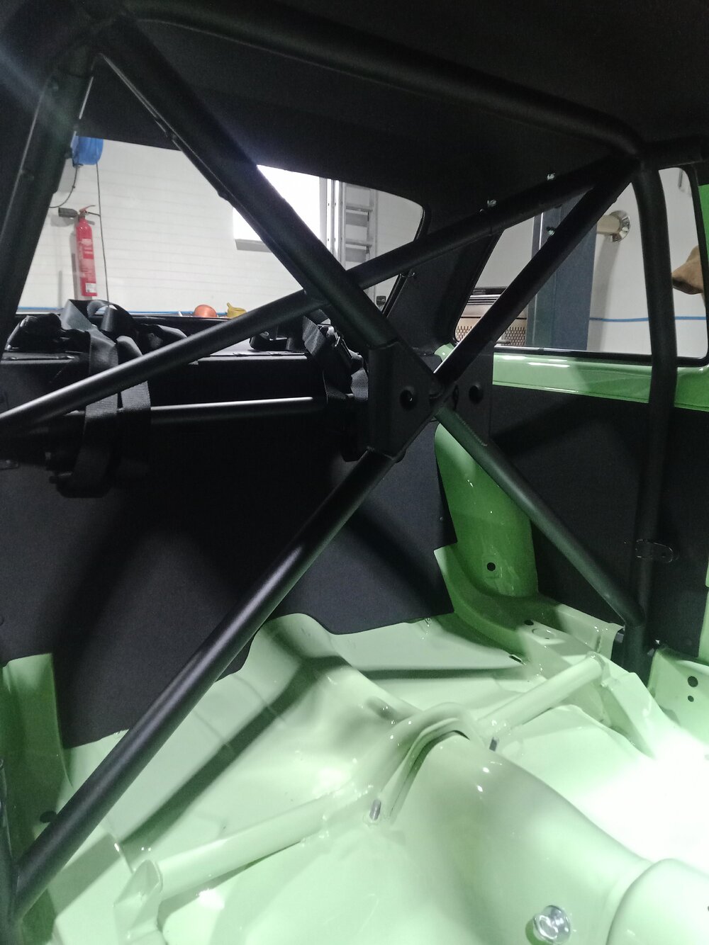

Hallo Andreas,
der Käfig ist von AST in Spanien. Passt aber nur, wenn das Rückbankblech entfernt wird. Das Blech hinterm Armaturenbrett muss auch bearbeitet werden und in das Blech hinter der Rückenlehne müssen Löcher, da der Käfig auf die Döme geht.IMG_20250418_152243_468.jpgIMG_20250418_152306_491.jpgIMG_20250419_173307_533.jpg
Ok, also schon eine größere Aktion. Sehr schön gemacht, besonders die Verstärkungen unter den Füßen. Gefällt mir besser als bei Heigo. Aber reicht dir die Verstrebung an der HA- Brücke ohne Sitzbankblech? Ich hätte vielleicht eine gekantete Konsole eingeschweißt. Für Motorsport?
Grüße Andreas
Die Verstärkungen unter den Füßen sind alle beim Käfig dabei, fertig gekantet und Lochbild zur Verschraubung gelasert. Bis jetzt hält die Verstrebung der HA-Brücke, wird aber auch nicht im Motorsport eingesetzt.

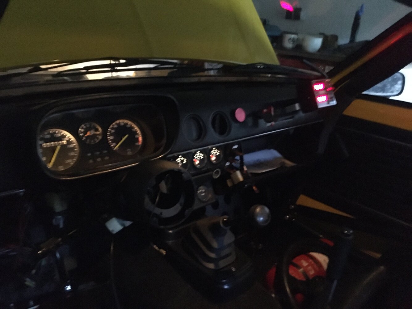

Habe leider keine besseren Bilder, 3er Original + 3 Instrumente im Radioschacht
