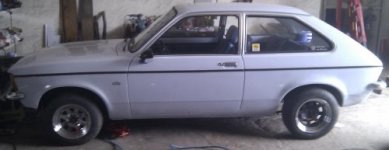

So, war grad mal inner Halle und hab beim City mal die neuen Schuhe anprobiert...
So sieht dit ja schonmal schick aus:
Hier ahnt man schon die Problematik:
Hier schon deutlicher:
Also ick muss sagen, nur mit Kanten umlegen wird dit hinten wohl nix:
Sonne ET -17 is schon verdammt breit...
Na mal schauen, wat ick mache, entweder Radläufe ziehen (was ick eher weniger will), oder die beiden hinteren Felgen verkaufen und zwei mit ner geringeren, passenderen ET kaufen...
... und die ET -17 sind bereits reserviert, falls ick sie verkaufen sollte.

Was sind das denn für Felgen und wie breit?
Sind das Mangels Chromfelgen?
Markus
Moin!
Sind Mangels Chrom in vorne 7JX13CH ET 25 und hinten 7JX13H2 ET -17 , Reifengröße is bei allen vieren 165/70 13...
Leider hat der Vorbesitzer die Sterne schwarz lackiert, aber den Lack bekommt man leicht runter. Da drunter is noch dit Chrom vorhanden...
MfG Ronny B.
Ein Oldtimer gehört gepflegt, umsorgt und liebevoll gehegt, denn erkennt man seinen Wert, wird er von allen hoch verehrt!
Die Hompääääätsch...
7x13 geht ja.
Mit den 1656/70 sehen die Felgen wie 8x13 aus.
Mit 185/60 dürften die Felgen besser passen und auch aussehen
Aber die et-17 sind doch recht heftig.
