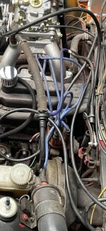

Also ich hab es Hinbekommen, DBILAS hat wieder alles gegeben. Kugelkopf für den Gaszug fehlte, dichtung und schrauben Fehlten, klammer um den gaszug einzustellen fehlte. Dichtung und schrauben wurden nachgeliefert 3 gleich lange schrauben, die in der mitte natürlich zu lang.
Hab mir eine andere Gasumlenkung geholt und gewundert wieso der gaszug immer noch viel zu lang ist Gasumlenkung komplett anders zusammen gebaut wie auf dem Bild auf der Homepage trotz telefonat vorher für welches auto es ist usw.
HP Bild
Geliefert
Gasumlenkung original weil automatik.eup-1137399715-53b0a4466332cc8040fad7e861eb4ba5-1660679461_big.jpg
der neue
wird eh noch auf schalter umgebaut.
Immer prüfen ob der Weg ausreicht, einer tritt Pedal ganz runter einer guckt am Gaser ob Klappen Vollgasstellung haben

Ich fahr automatik mit weber, und ich finds geil, will da keinen Schalter mehr drin haben.
Das getriebe braucht den Unterdruck von beiden saugrohren, sonst schaltet das wie es lustig ist. Zündunterdruck wird dich da abgenommen auch nicht glücklich machen, am besten ohne fahren und dafür mehr frühzündung. Warum nicht direkt vernünftig machen, auf Schalter umbauen und die anlenkung vernünftig?
fk69:
Das heisst der unterdruck reicht so nicht? also so nen unterdruck nippel für den weber kaufen beim original vergaser ist das ja auch am vergaser? oder wie hast du das gelöst ? evtl mal ein bild?
Bei deinem vergaser kannst du keinen Zündunterdruck abnehmen, wenn du den an die stutzen zum synchronisieren anschließt zieht der die Dose sofort voll auf. Einfach den Unterdruck weglassen und entsprechend mehr frühzündung geben, das läuft wunderbar.
Und fürs Automatik Getriebe Unterdruck? Ich muss bis der umgebaut wird noch nen bissl hin und her fahren und hab kein Bock das noch was kaputt geht.
Da musst du dir an jedes der ansaugrohre nen Anschluß reinsetzen, die zusammenführen und dann aufs getriebe
Was genau macht denn der Unterdruck beim Automat? Kickdown Beteiligung? Kann er nicht so hin -und herfahren zu Not?
