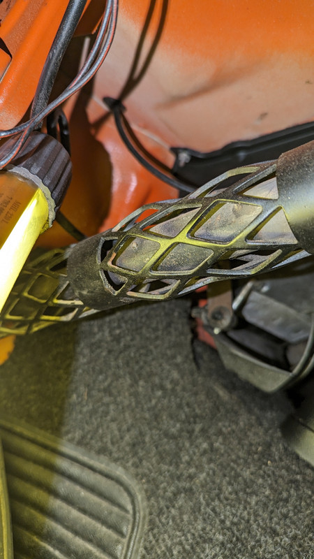

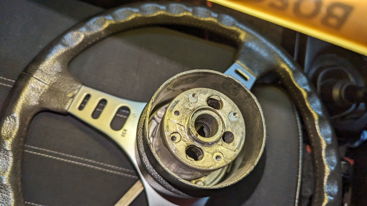

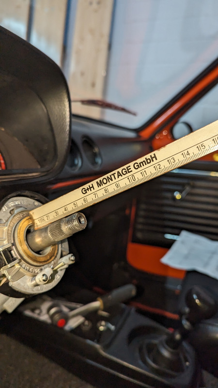

Die Lenkspindel schaut nicht weit genug heraus, ich meine hier gelesen zu haben 6,5 cm  müssen es sein.... Somit passt die neue Momo-Nabe samt Lenkrad nicht drauf.
Das erklärt das malträtierte Petri Lenkrad und auch das alte Blinkerjoch
Die beiden Plastikzapfen, die abscheren, scheinen mir aber intakt zu sein. Ist die Lenkspindel noch irgendwo anders zusammengestaucht?  Hat wer noch Tipps, auch zum Wechsel der Lenkspindel?
Ob die Plastikstifte intakt sind kann man im eingebauten Zustand nicht erkennen. Da hilft nur ausbauen und die Länge kontrollieren. Wenn sie zusammengeschoben ist,zieh die Lenksäule am besten komplett auseinander. Aus den zwei Teilen kann man die Reste gut ausbohren.  Anschließend wieder zusammen stecken und z.B. eine Schraube aus Kunststoff reinstecken,die Enden erwärmen und platt klopfen mit einen kleinen Hammer. Dann kommt es der originalen Lösung wieder sehr nahe und lässt sich im Falle eines Unfalls auch wieder stauchen.

Bei der Edelschmiede Emern das obere Spindellager geordert und mit Hilfe eines Schraubstocks vorsichtig in die richtige Position eingedrückt und vorher eingefettet.
Bei ebay eine Lenkspindel günstig geschossen. Die alte Lenkspindel konnte ich nach dem lösen der Gewindeschraube an der Achse einfach rausziehen das Stützrohr habe ich dabei etwas gelöst.
einmal in gestaucht, daneben die hoffentlich korrekte Länge
optisch sehen beide von den Scherstiften perfekt aus....
Das Blinkerjoch an den Blinkerrückholzapfen mit Fett eingeschmiert, alles wieder angeschraubt und angeschlossen und die Momo Nabe mitsamt Lenkrad montiert. Alles passt nun perfekt und funktioniert tadellos.
