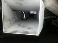

Mir fällt noch etwas ein bei deinem Drehmoment und Kardanwellen Drehzahl könnte es von Vorteil sein das Kardanwellen Mittellager härter zu machen.
Einfach alten Zahnriemen rein wickeln.
Siehe Bild. Geht aber nicht so wie auf dem Bild, Mann muß eine Seite Gummi aushaken.
Bild nur zur Veranschaulichung.
