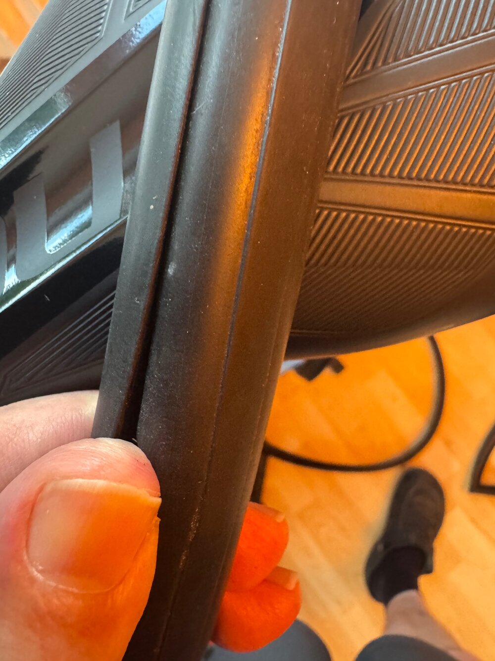

wie kann man Original von Repro unterscheiden? Front und Heckscheibe meine ich hauptsächlich.
Außerdem habe ich mir damals fälschlicherweise scheinbar die Version mit Keder eingelagert.
Das müsste doch die Nut sein wo der reinkommt?!?
So ein Mist:-)
Gruß Andreas

in der "Nut", eher Schlitz sitzt die Scheibe. Du hast eine Dichtung ohne Keder. Das erkennt man an dem "angedeutetem Keder".
Bei einer Dichtung mit Keder wäre dort die Keder-Nut.
VG Marcus
Hallo Marcus,
Vielen Dank für die Info. Dann hatte ich die irgendwie falsch rum angesetzt.

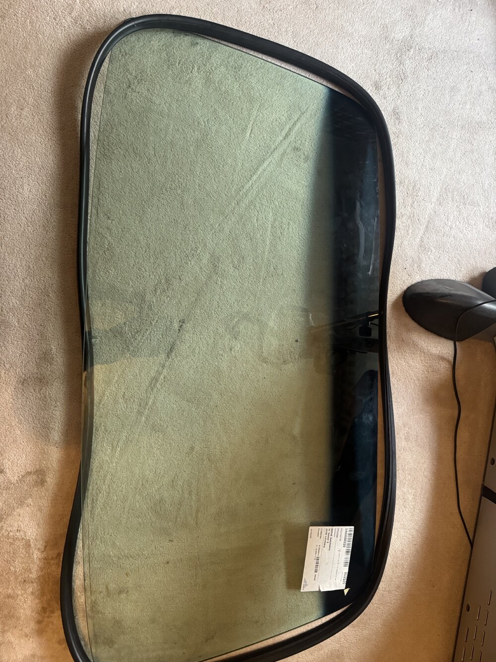

Habe allerdings noch ein Problem, es ist mir nicht gelungen die Dichtung um die Scheibe zu ziehen. Scheinbar ist die etwas zu lang.
Kann die auf dem Bild von einer Limo sein? Wie groß ist der Unterschied?
Gruß Andreas
