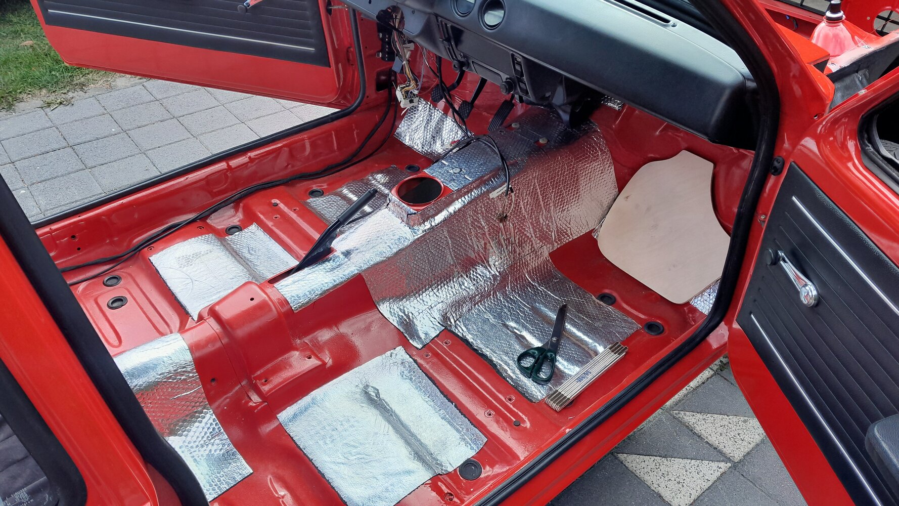

Am Samstag habe ich die Sitze eingebaut. Vorab aber noch den Tunnel und Teile des Bodenbleches mit Antidröhnmatten und 19mm Armaflex gedämmt. Das Armaflex in nicht selbstklebend, damit ich das ohne Probleme raunehmen kann wenn ich mal Feuchtigkeit im Innenraum habe.

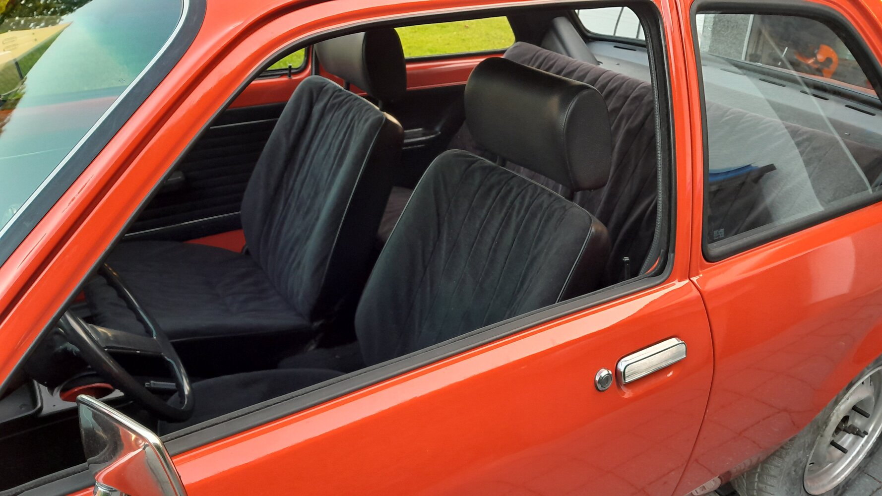

Sitze und Rückbank hatte ich vor einiger Zeit mal günstig unabhängig voneinander gekauft und ziehen erstmal so ein wie sie sind... ggf. gibt's mal irgendwann Recaros, aber fürs erste muss das reichen ;)
