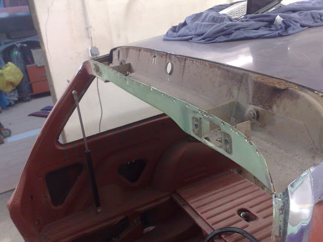

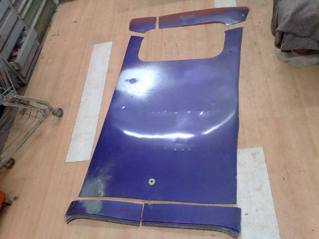

Heute möchte ich aus gegebenem Anlass mal über die Demontage der alten Dachhaut schreiben, weil mein Super-Duper-Karosseriebau-Meister mir einen Termin fürs Wochenend zugesagt hat (3er Versuch):

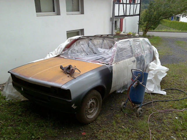

Also erstmal vorsichtig die Ecken vorne und das Heckstück freigelegt
Dann habe ich die Flex mal großzügiger angelegt und den Flugrost mit dem Sandstrahler beseitigt.
Das war vielleicht eine Arbeit, den Wagen so abzudecken, das kein Sand in die Holme und Schweller kommt
Und das waren dann die Reste der löchrigen Dachhaut:
Und nach dem Wochenend kann ich euch (hoffentlich) das Ergebniss der neuen Dachhaut auf meinem Kombi zeigen

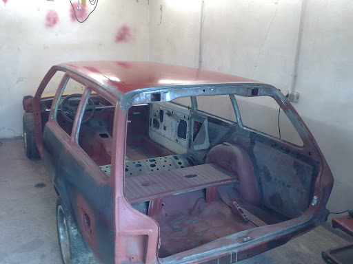

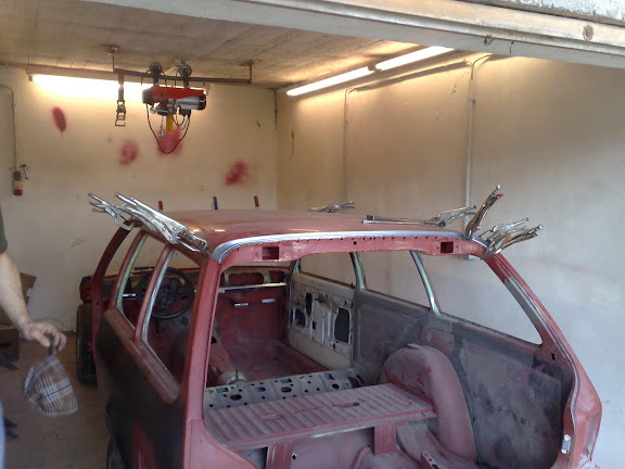

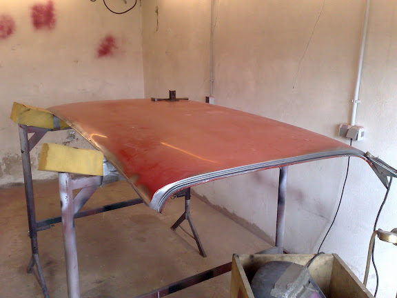

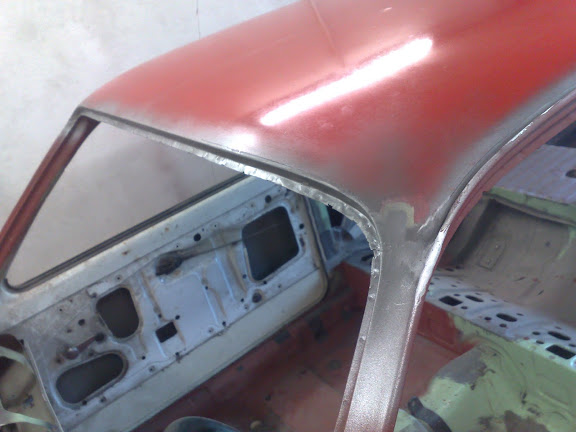

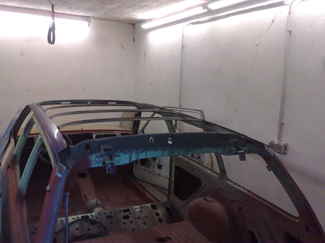

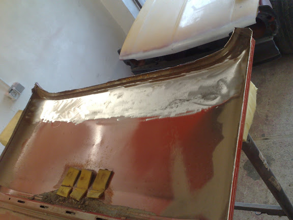

So, nun ist die Dachhaut endlich drauf!!!!!
Aber ich fang mal von Vorne an:

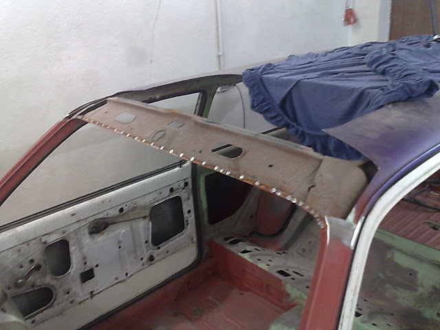

Nach dem ich die kritischen Stellen überprüft hatte (nach zwei Fehlschlägen zum Thema "gute Dachhaut"
), habe ich erstmal die Haut von den Resten des alten Daches getrennt
Für die Leute unter Euch, die schon immer mal wissen wollten, wie viele Schweisspunkte so eine Dachhaut hat: es sind genau 264!!

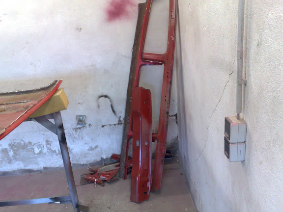

Und das war der traurige Rest vom alten Caravan
http://www.forumromanum.de/member/forum/forum.php?q=and_the_winner_is-kadett_c_powered&action=ubb_show&entryid=1109749042&mainid=1109749042&threadid=1127465849&USER=user_65833&cron=1&onsearch=1
Aber zurück zur Dachhaut:

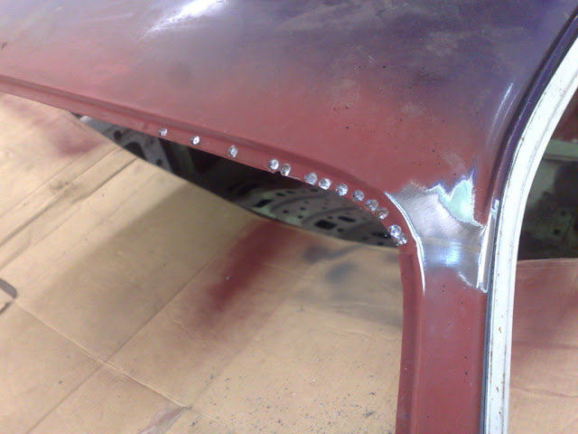

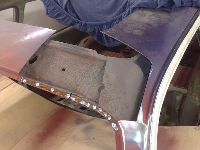

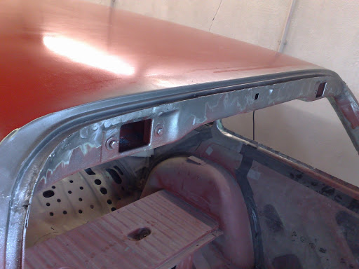

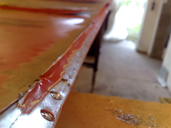

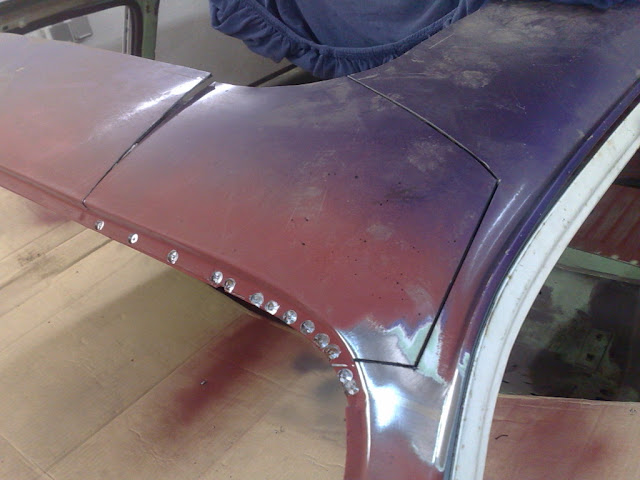

Wir haben noch ein Paar Beulen und Dellen überarbeitet , bevor wir dann zur Trauung übergingen
Zur Erklärung: Wir haben nur die Front- und Heckpartie verschweisst (gepunktet) , die Sicken sind mit 1K Pur verklebt. Mein Karosseriebau-Spetzi meinte "Kein Problem , heute wird sehr viel geklebt.Dat hällt!" Na ja, er muß es ja wissen, er macht Karosserie-Protypen-Bau.

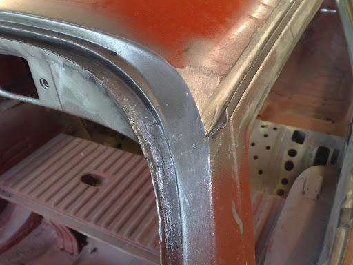

Und so sieht das fertige Ergebniss aus!!!!!
Hier noch ein Paar Impressionen des fertigen Daches:

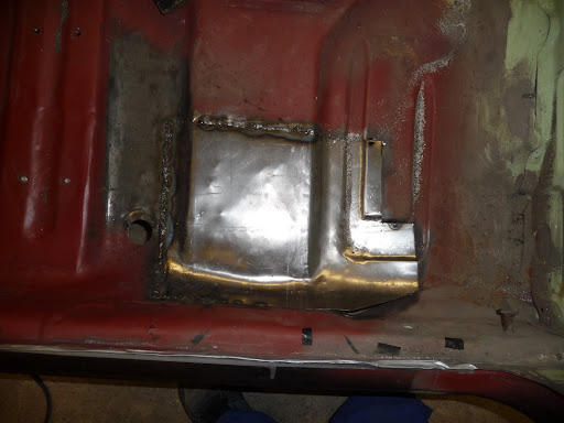

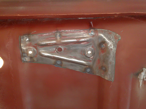

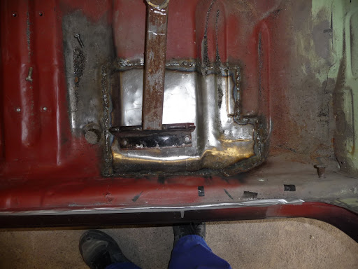

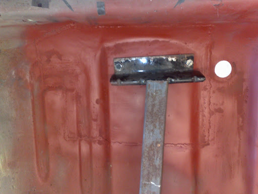

Hier mal die Bilder-Geschichte zur Fahrer-Sitzbefestigung:

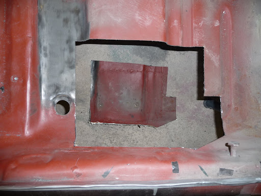

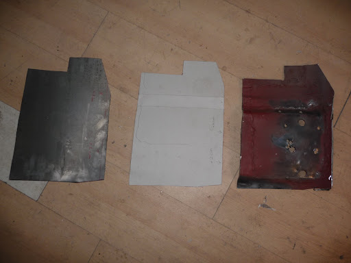

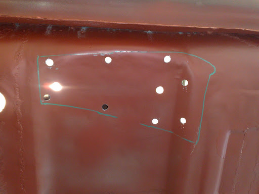

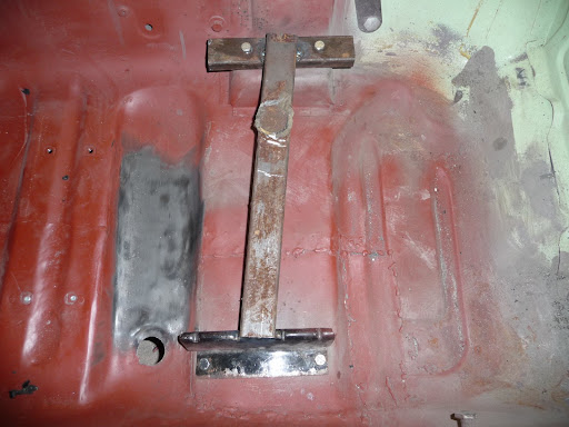

So sah das Blech aus:Blechflicken über Blechflicken!

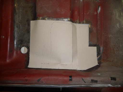

Also habe ich erstmal eine Schablone für die spätere, richtige Position der Sitzbefestigung gebaut

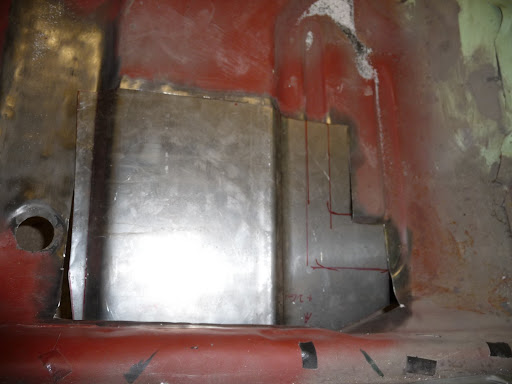

Und dann das kranke Blech rausgesägt

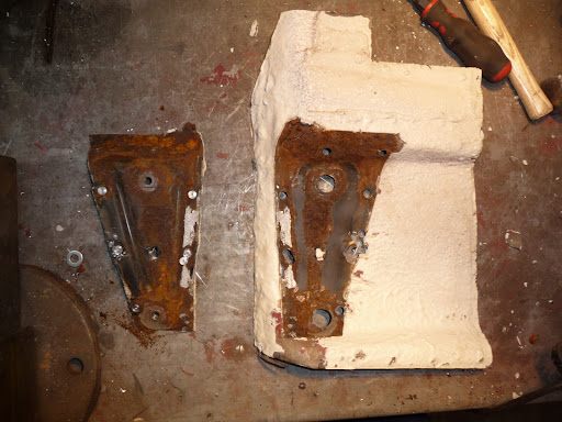

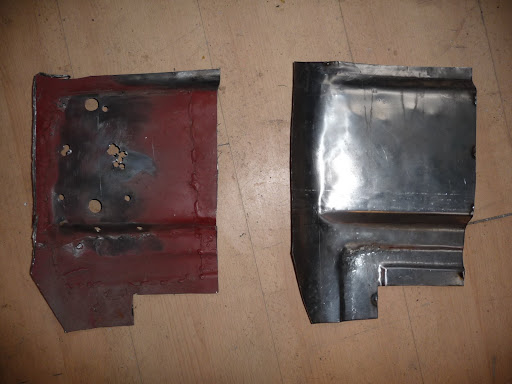

Die Verstärkungsbleche ausgebohrt (verstecktes OPELGOLD!)

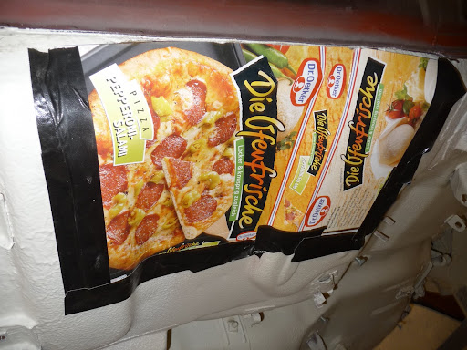

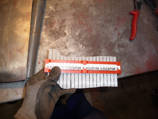

Jetzt kam wieder der gute Pizza-Karton zum Einsatz (Ich schmeiß nix weg
Alt - Pappe - Neu

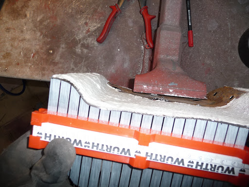

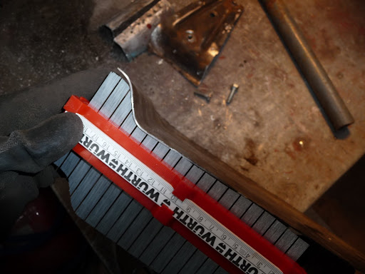

Ein geiles Werkzeug!!!!!
Und so hab ich mich langsam richtung Ergebniss "gebogen"
"Blech-Zwillinge" Die Sicken habe ich mit einer selbst geschnitzten Holzform reingekloppt

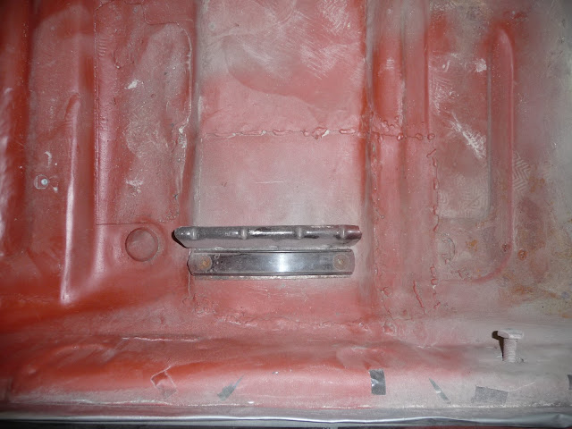

Das ganze eingeschweisst und meine Schablone für die Löcher montiert
Anprobe der Verstärkung, ob alles richtig eng anliegt am Eigenbaublech
Alles Grundiert, die Löcher für Schrauben und Schweißpukte gebohrt

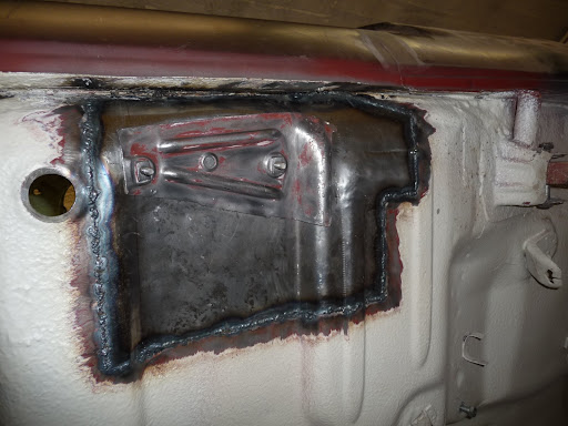

Finales Einschweißen der Verstärkung
Fertig!

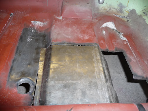

Nun ist der Fußraum Beifahrerseite drann. Aber wer schon mal Kaugummi-Papier geschweißt hat, weiß wie viel Spaß das macht
Melde mich mit Ergebniss zurück

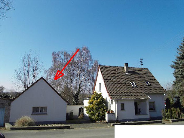

Hallo Zusammen
Auf diesem Bericht liegt nun schon Staub, aber das hat seine Gründe:
Ich hatte ja erwähnt,das ich ein Haus aus den 50ern erworben habe und wir
dieses nun nach allen Regeln der Kunst umgebaut haben. Und da in dieser Phase
weder Zeit noch Geld für den guten alten Kadett übrig waren, habe ich das ganze
auf Eis gelegt ( 15 + 2 Jahre
Aber:
Im Kauf inbegriffen war ja auch ein "Beihaus" (hatten man in den 50ern scheinbar?!) und
das bau ich nun zur Heiligen Halle um:
An meiner alten Garage noch die Teilespender schweren Herzens entsorgt:
Und  das gute Stück schon mal ans neue Haus geholt
Jetzt habe ich im Moment das Problem, dass meine alte Garage mir wegen Eigennutzung
gekündigt wurde und ich alle Teile, Werkzeug und Maschienen nun auf der "Baustelle" zwischen-
lagen muß. Aber Lösung ist in Sicht und dann kann der Kadett nach kleinen Handgriffen bald
zum Lackierer
Bis denn
