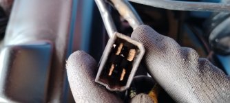

Hallo zusammen, ich baue gerade eine 1200er Limo zu 2,0E mit LE Jetronic um. In diesem Zuge bin ich auf einen Stecker des LE Kabelbaum gestoßen, den bisher niemand in meinem Opel Bekanntenkreis zuordnen konnte. Er läuft aus dem Strang raus wo auch der Stecker für das Pumpenrelais her kommt. In einem Manta B mit gleicher Einspritzung gibt es den Stecker z.B. nicht. Weiß hier jemand weiter und wenn ja, was muss ich bei mir jetzt dafür ändern?

Hi,
das ist die Einspeisung/Versorgung für den Kabelbaum. grünes Kabel geht zur Zündspule Klemme 1, wo auch DZM dran ist.
Dann gibts noch das Kabel zum Anlasser,
das Zündungsplus und
die Benzinpumpenleitung.
welche welche ist, muss ich mal an meinem schauen.....
Hallo Mantawelt, danke für deine Antwort. Parallel hat das Thema dem lieben Kai keine Ruhe gelassen und er hat weiter recherchiert. Mittlerweile vermuten wir, dass es ein 22E Kabelbaum ist. Also Anschluss B+, Klemme 15, Klemme 1, Klemme 50.
Kannst du das bestätigen?
Thorsten
