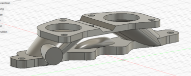

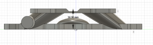

Ich zeichne die Brücke gerade noch einmal um bevor ich den 2. Prototyp drucke.
Du hast ja gemeint, ich sollte die Brückenheizung einbauen. Denkst du, dass es reicht, die beiden Kanäle miteinander zu verbinden und die Brücke dadurch warm wird? Oder soll ich mit den Kanälen bis zu den Einlaufkanälen fahren? Mir ist nicht ganz klar, wie das bei der Brücke auf der 1. Seite ausgeführt ist. Ein Foto von der anderen Seite wäre hilfreich.

Brückenbeheizung: genau, es reicht unten einen Kanal vorzusehen und zu verbinden-alternativ eine dickere Fußplatte mit 2 Hohlräumen. Goggle mal die SR Rallye Brücke, die hat das auch

Die neue Brücke druckt gerade. Hab sie niedriger gemacht, den Unterdruckanschluss vorgesehen und die Heizung mit einem Kanal eingezeichnet. Ich druck sie um 2% größer um der Erstarrungsschwindung des Alus entgegenzuwirken.
Hier die Bilder:
Wie hoch war die alte Brücke?
Wenn‘s mit der alten unter die Haube passt,würde ich es so lassen.
Die kurze Brücke ist vermutlich von der Strömung schlechter als die "lange"-nur so ausm Bauchgefühl...
Habe auf jeden Fall Interesse an so einer Brücke um noch mehr Leistung aus dem Wettbewerbswagen herauszukitzeln
@gugpigto: wie gesagt bin ich Dir dankbar, dass Du Dir die Arbeit machst und wenn Du die Dinger dann auch fertigen solltes, ich hab Interesse daran !!
