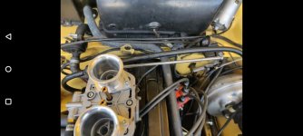

In jedem  Fall hab ich das ding mal angeworfen. Zündung muss ich mich die Tage nun endlich mal drum kümmern gab nämlich auch mal kurzes Feuerspucken ausm Trichter
Ansonsten is er zwischen 2000 und 4000 soweit relativ sauber gelaufen aber wie gesagt zündung ist noch nicht optimal.
Das Teil ist einfach so drauf geschraubt allerdings so dermaßen brutalst laut das es wirklich nicht mehr geil ist Anhang anzeigen eup-1137808241-3df0d89b03daf40bbbfe696ee94eb4b2-1748458899_big.jpg
Wie ich das gelöst habe steht ja am Anfang. Sieht genauso aus wie bei Dir,aber im B wohl etwas enger. Ist der Schlauch von der Kurbelgehäuse Entlüftung da zu/ Stopfen drin? Lass den auf sonst drückt es Dir durch alle Dichtungen. Der wird mit Filtergehäuse ja leiser , kann man so hinbekommen wie man es mag je nach Schnorchelgrösse. Zündung bleibt Marke wie Serie, nicht viel früher, bringt nix,im Gegenteil. Ausgeregelt muss 33-34 Grad sein. Viel Spaß weiterhin 👍😁
Der Stopfen ist nur drauf nachdem ich feierabend gemacht habe damit nix reinfallen kann
Das mit dem Zulauf zur Heizung ist beim B deutlich übler im Weg. Da geht (zumindest der originale Schlauch) direkt nach oben und versperrt somit mehr oder weniger komplett den Weg.
Kommt man schon vorbei aber ich glaub ich schweiß mir da lieber einmal aufwändig komplett was passendes zusammen.

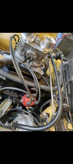

Morgen zusammen, hier Mal ein paar Inspirationen wie wir da ganze gelöst haben...gibt natürlich ganz viele Wege 😉
eup-1137808938-6aab1bbc8760fe6f73521886e5e765dd-1748498686_big.jpgeup-1137808938-5511d9a28685fb18c9cd05ec3ab71b6f-1748498686_big.jpgeup-1137808938-8afecdf67ed54e95de55a6e6550a277c-1748498686_big.jpgeup-1137808938-9ce9bfa2b8f008a19f388dfcac27de03-1748498686_big.jpg
...und ja komplett offen ist der kleine dann einfach zu laut 😅 (nicht mehr angenehm) , aber keine Sorge mit dem Luftfilterkasten ist er immernoch sehr kräftig in Sound 🙏
Beste Grüße aus dem hohen Norden
Ah ok danke. Du gehst da gar nicht mehr hinten in die Halter rein. Guter Ansatz kucke mir später mal an ob das bei mir auch so möglich wäre.
Ja, die Nachbarn waren in jedem Fall auch überrascht von der Geräuschkulisse
Kadett B: Nimm einfach anstelle des originalen geraden Verbindungsschlauchs vom Anschlußstutzen zum Heizungsventil ein Stück eines anderen Wasserschlauchs mit leichtem Versatz
und biege zusätzlich die Lasche mit dem Gasgestängelager an der Stirnwand minimal nach, dann läüft das gekürzte Originalgestänge frei beweglich ohne zu verkanten und steht nicht am Schlauch an. Fotos folgen
