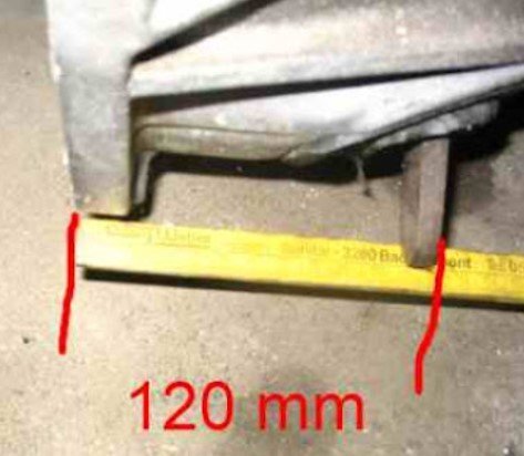

Danke dir,
habe jetzt die 120mm eingestellt (https://www.senator-monza.de/?4ETPElUTT1kJ5IDN9QUSF10UmMDN8lTM9EkUBBVT)
wenn ich die Gummikappe am Getriebe weglasse, und den Hebel nach hinten ziehe, wäre das Lager frei. Mit Gummikappe liegt das Lager ganz leicht an, der Hebel hat dann kein Spiel. Gummikappe weiter einschneiden ist auch blöd.

Moin ,mit dem Maß 115 aus dem Monza Forum klappt es nicht. Da scheint sich etwas bei Wärme auszudehnen, das es wieder stramm geht. Kontermutter am Kugelkopf ist vorhanden.

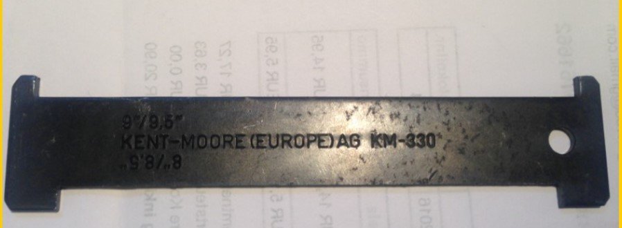

Hier mal die Maße aus einem alten Beitrag, abhängig von der Kupplungsgröße. Werde mit meiner Kupplung wieder 110mm einstellen.
8"- 8,5" Einstellmaß 110mm
9"- 9,5" Einstellmaß 123mm
hier die Bilder aus dem alten Forum
