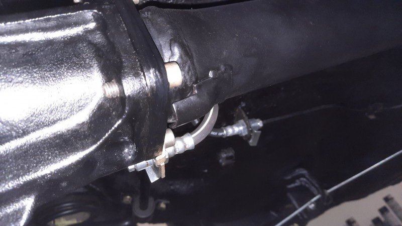

Moin, an den Bildern würde ich das noch nicht festmachen wollen. Müsste man von oben und unten sehen.

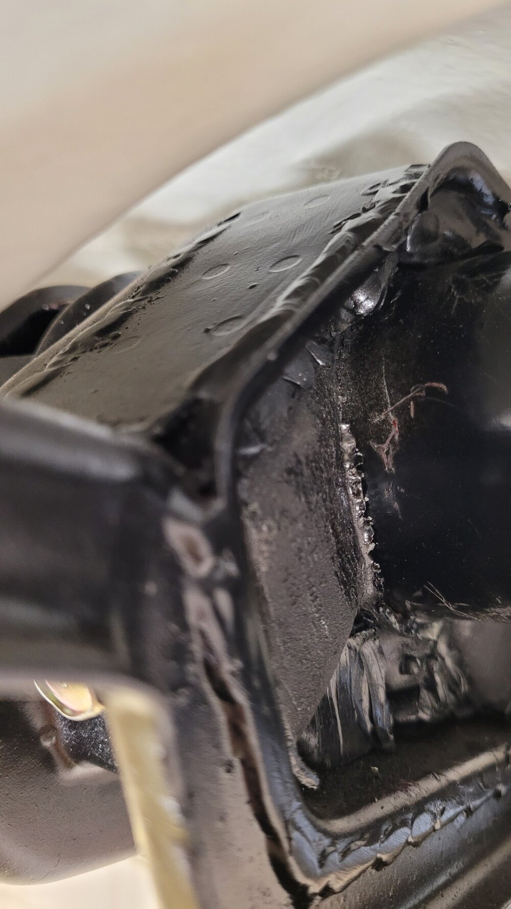

Am meisten würden mich aber die Blecharbeiten stören. Schweller, die Sicke vor und hinter dem Radhaus, hängende Tür. Da sind sicher schon mal Radläufe reingekommen. Wie sieht das von innen aus? Glaube auf dem LMM steht hinten eine 6.
Die oberen Querlenker sehen in der Tat gefaked aus aber 100% kann man das an den Bildern nicht sagen.

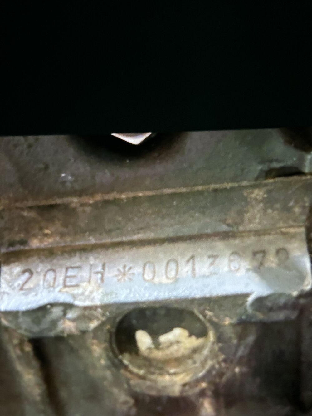

Ist es ein orig. Motor mit EH-Nummer ?

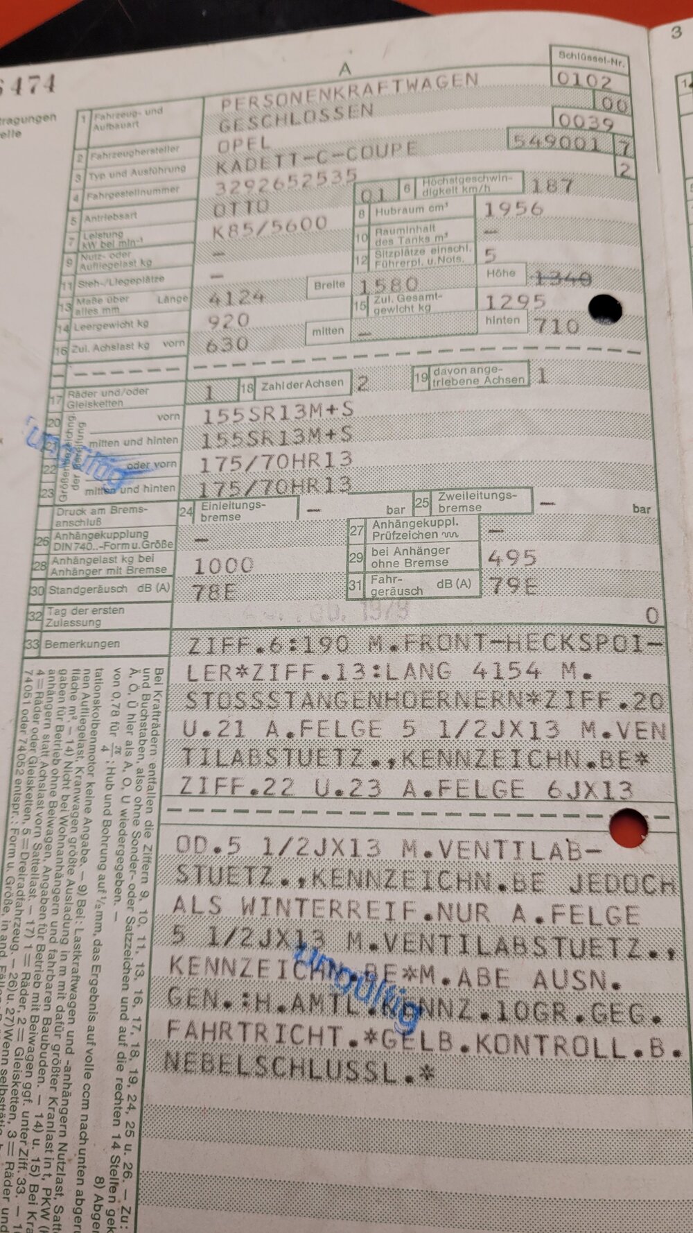

Schlüsselnummern im Fahrzeugbrief ?

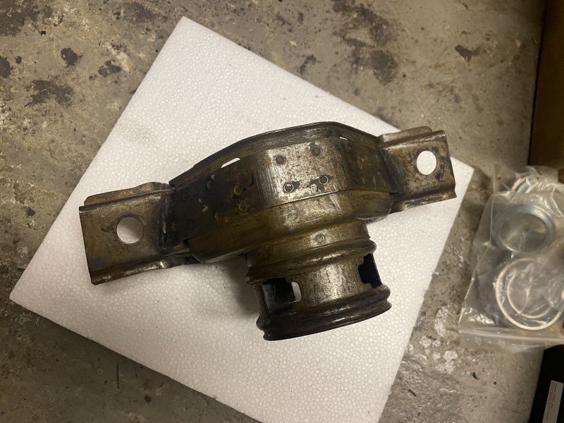

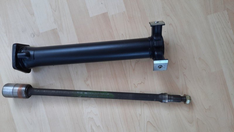

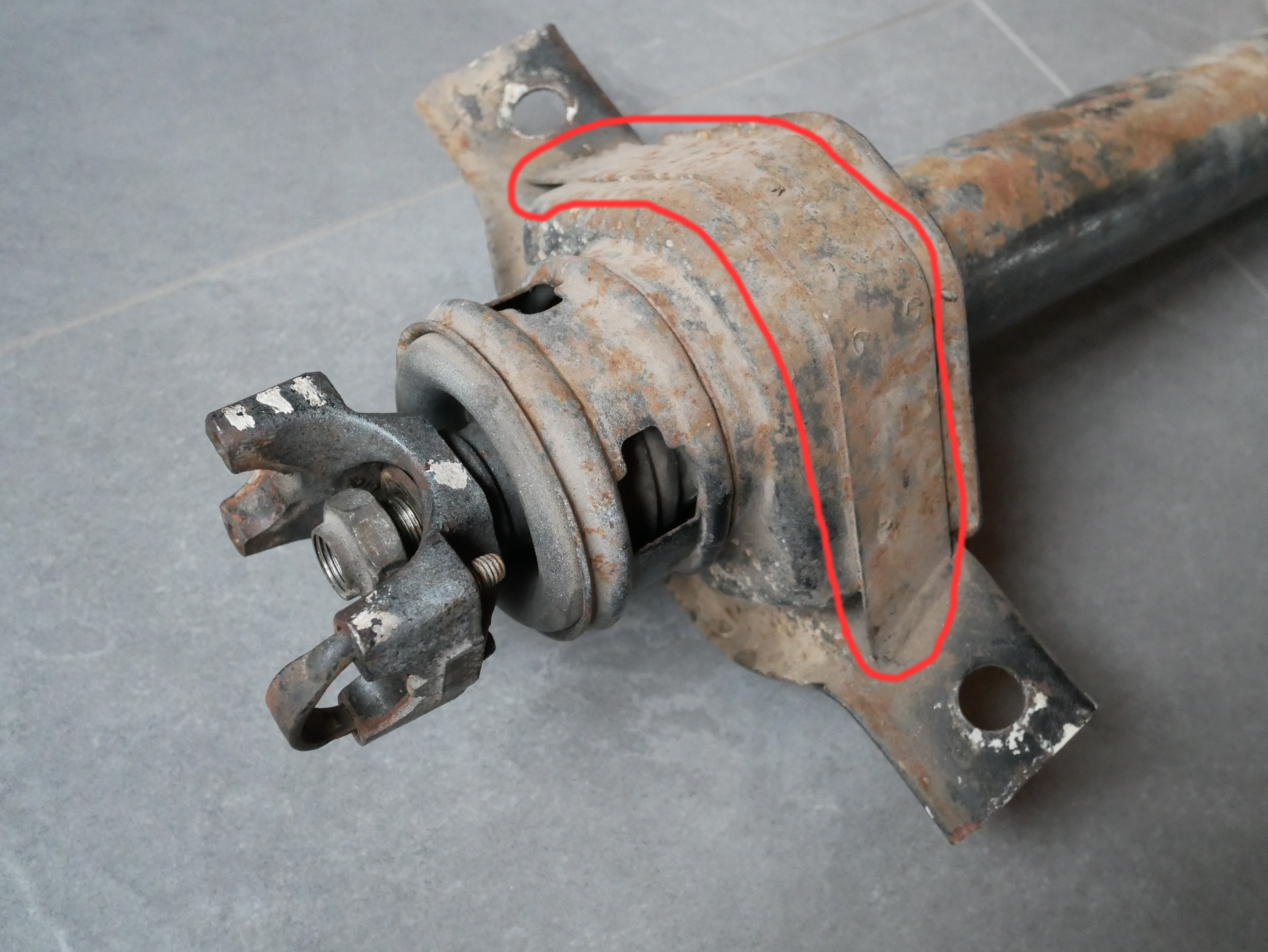

Hier noch Bilder von der HA Traverse mit dem aufgepunkteten Verstärkungsblech und dem Stahlhals mit der "Tropfnase" die er ja scheinbar auch nicht mehr hat:

Ja, so wie bei Deinen oberen Lenkern stelle ich mir vor wie es aussieht wenn das selber wieder nach vorne gebogen wurde. Die vordere Kante müsste absolut gerade sein. Ich denke auch das die nicht original sind sondern nur so hingemacht wurden.

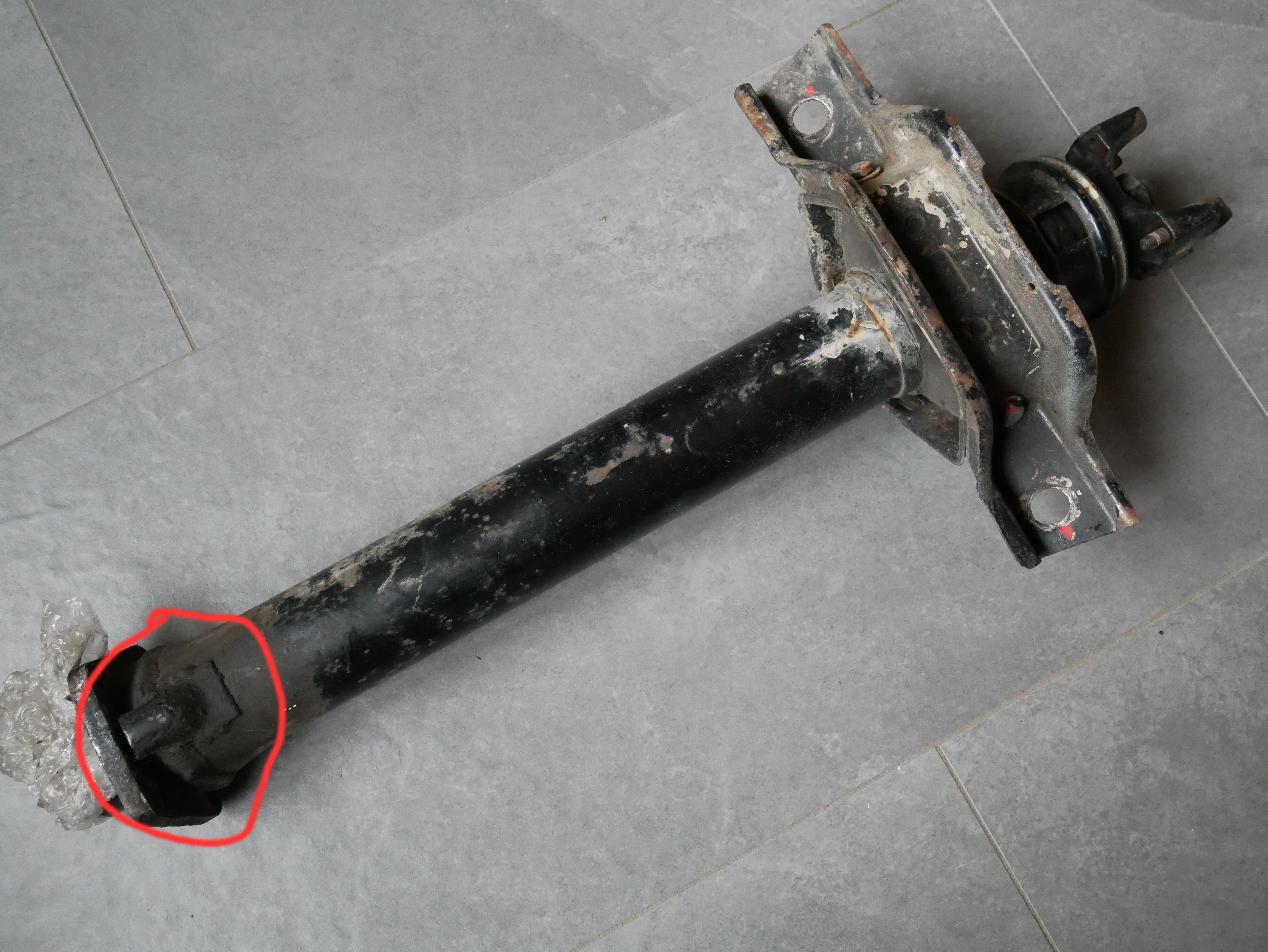

Das Stahldeichselrohr ist nicht original 1000er. Das sieht man an der fehlenden Öl-Leck-Öffnung mit der spezifischen Abdeckung.
Die Brücke hat ein Hirschgeweih, das ist schon mal gut beim Stahlrohr, oft sind fälschlich beim GT-Stahlrohr 2 einzelne Gummidämpfer vorhanden. Die Brücke muss nun von oben noch ein zusätzliches Blech haben dann ist es original. Das Blech ist oben mit 4 Punktschweißungen befestigt und unten vor den Befestigungslöchern mit einer handgeschweißten Kehlnaht (kann man hier nicht gut sehen).
Hier ein Originalbild von meiner 1000er-Brücke. Die wer nagelneu, ich hab nur den Werkslack entfernt:
Weil es gerade auf meinem Bild zu sehen ist. Das Stahlrohr hat ja den Grund das die Welle beim 1000er einen etwas größeren Durchmesser hat. Die Welle müsste dann also auch vorhanden sein wenn es 100% Original sein soll. Die Welle ist ab Werk mit grüner Farbe markiert.
Das Verstärkungsblech ist vorhanden wurde mit eine Schweißnaht zusätzlich angeschweißt. Was ich nicht für tragisch finde.

Alter Brief

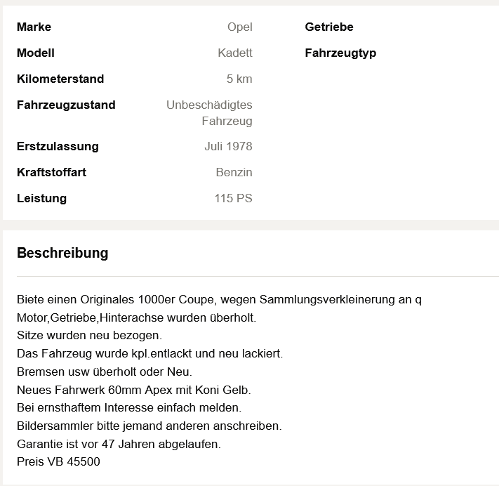

Verkaufsanzeige

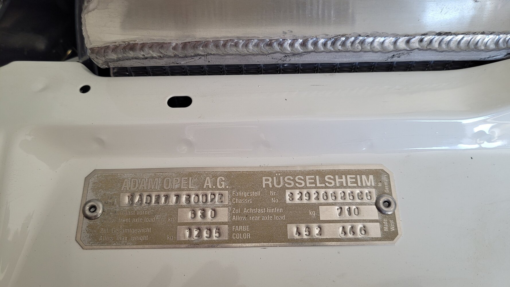

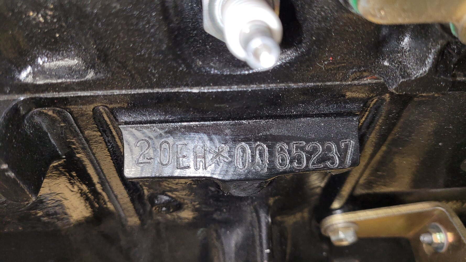

Das Typenschild ist nicht original, macht aber nichts. Die sind ja häufig verloren gegangen. Aber sie sollten wenigstens korrekt sein.

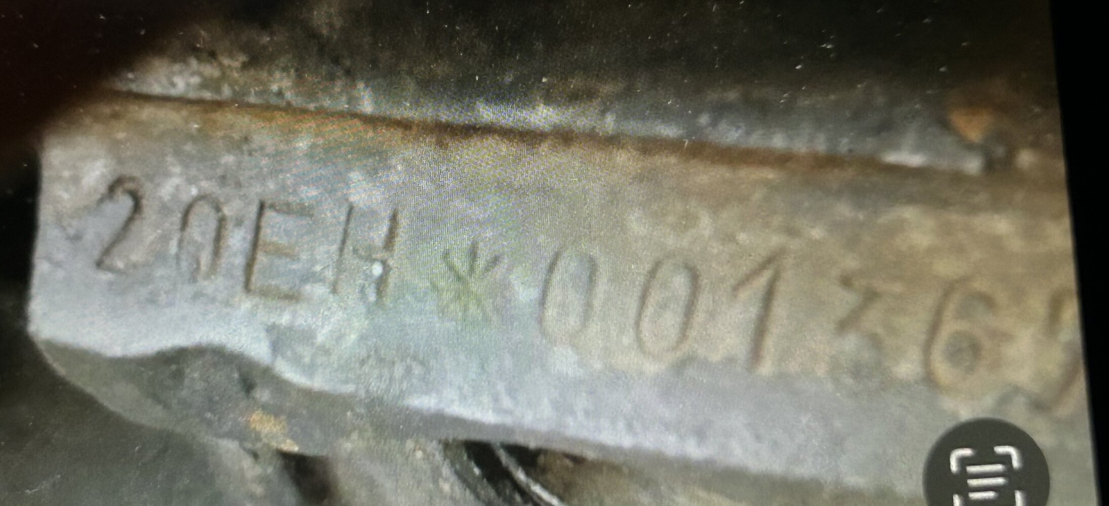

Die Motornummer und der „Stern“ sehen auch nicht unbedingt aus wie ab Werk. Könnte aber ja ein Tauschrumpf sein, da war das manuell gemacht mit der Nummer glaube ich.

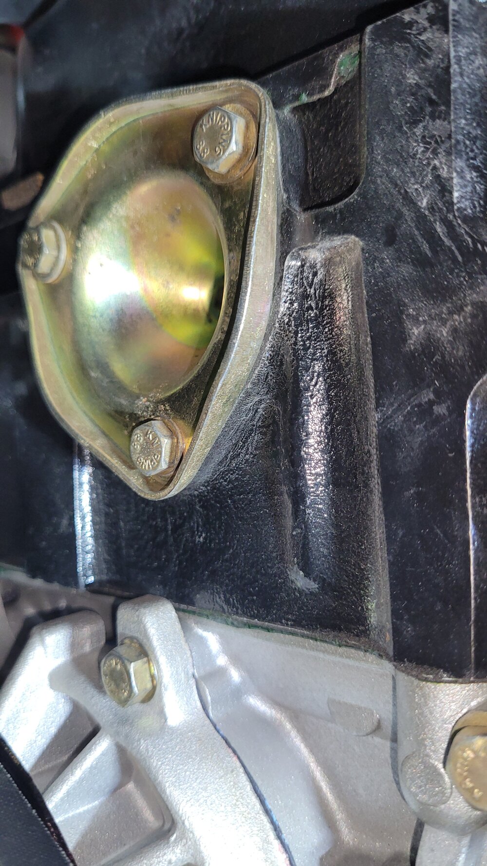

Müsste so aussehen, hier mal Beispiel, weiß nicht von wem ich das hab:

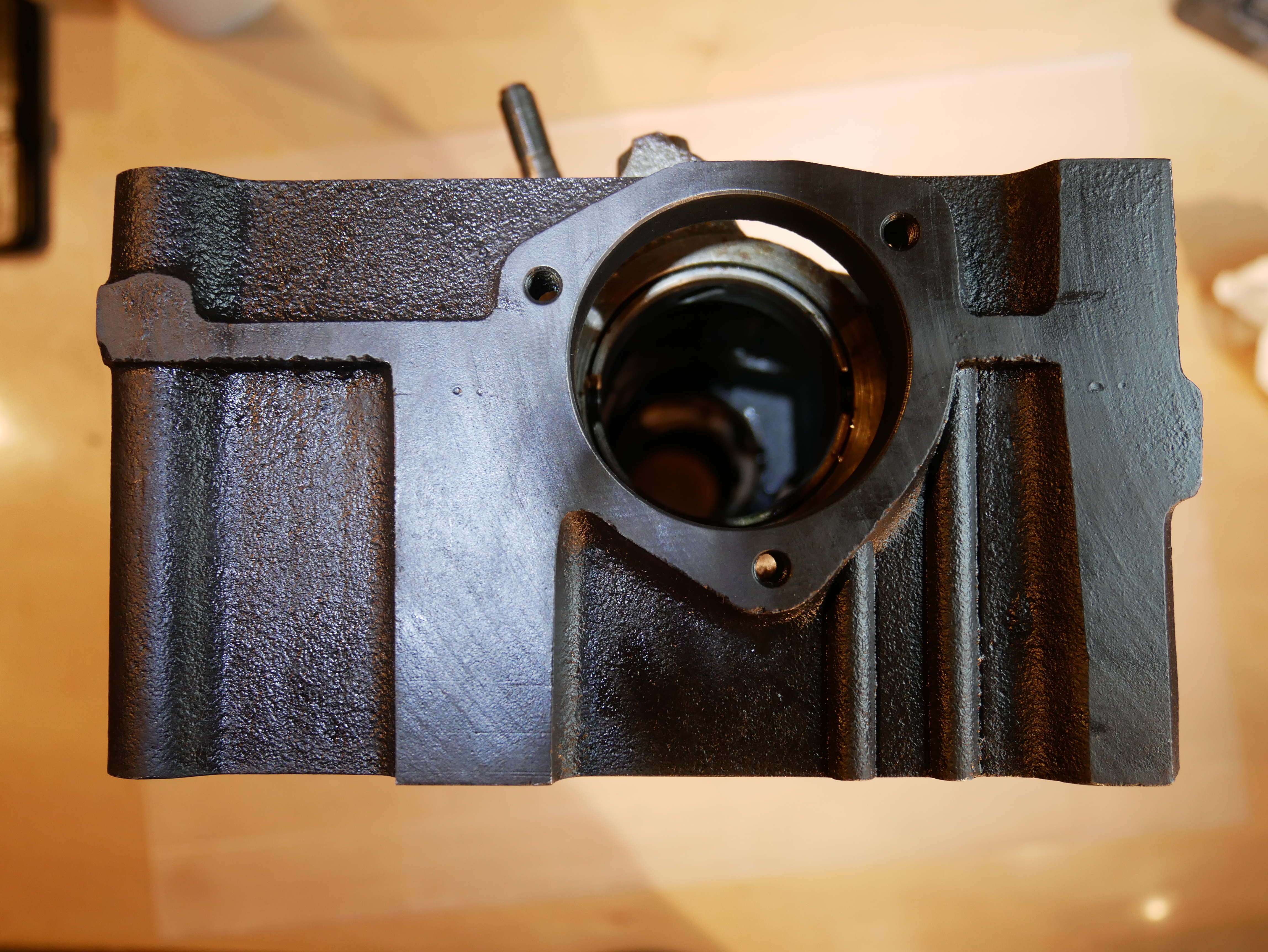

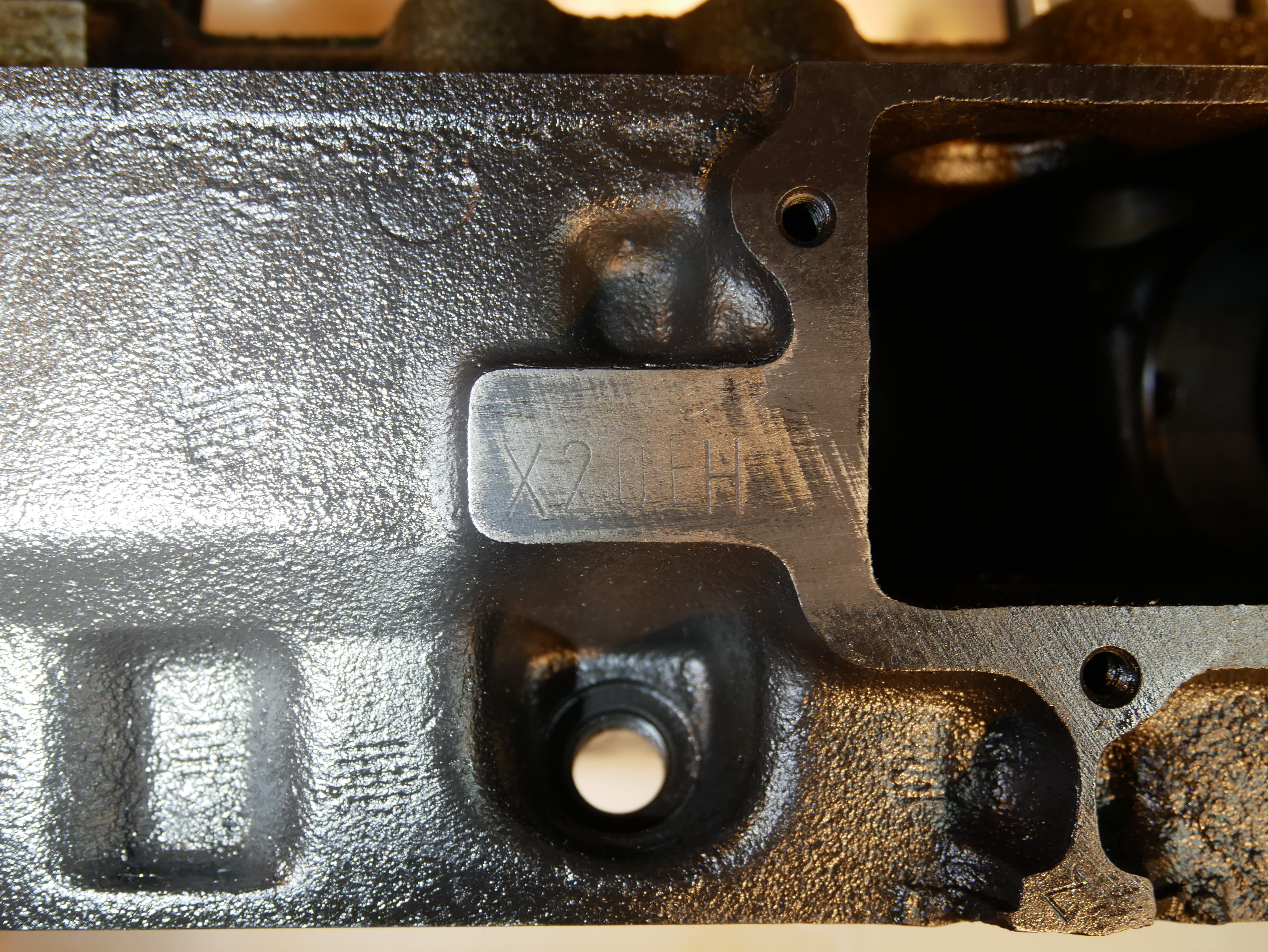

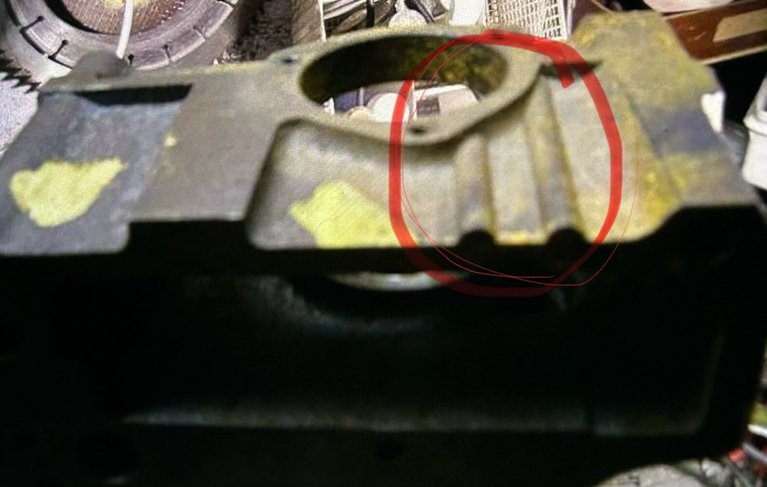

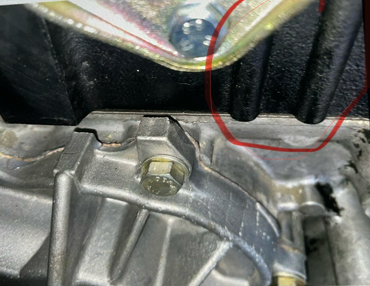

Der Rumpf ist aber technisch eher egal, war technisch gleich bei den 2.0E. Wichtig ist dagegen das Du den Eh-Kopf hast, der machte den Unterschied. Sieht man einfach an den 2 Rippen vorne in der Gussform unter dem Nockenwellendeckel.
als erstes fällt mir auf, dass das Fahrzeug laut Offerte Zulassung Juli 1978 aber laut Brief Februar 1979 ist!
Das Typenschild hätte man auch perfekt machen können.
Die Motornummer sieht auch diletantisch aus. Meiner hat einen original Opel Austauschmotor bekommen und da ist auf der alten Motornummer eine Plakette drauf genietet worden mit der Austauschnummer. Meiner ist allerdings ein OHV, aber ich denke das wird bei den CIH nicht anders gewesen sein.

Hier nochmal Bilder vom Zylinderkopf eines 1000er EH Motors
Denke schon, dass es ein CIH Motor ist. Er hat mir empfohlen, da der Motor neu überholt ist, die Ventile nach 500km nachzustellen. Bin ich noch nicht gefahren, da der Kadett so gut wie nicht fahrbar ist. Die km müsste ich auch schätzen, da der Tacho nur Geschwindigkeit anzeigt, die km aber nicht zählt.
Wenn ich wieder beim Kadett bin schaue ich nach den Merkmalen am Kopf.

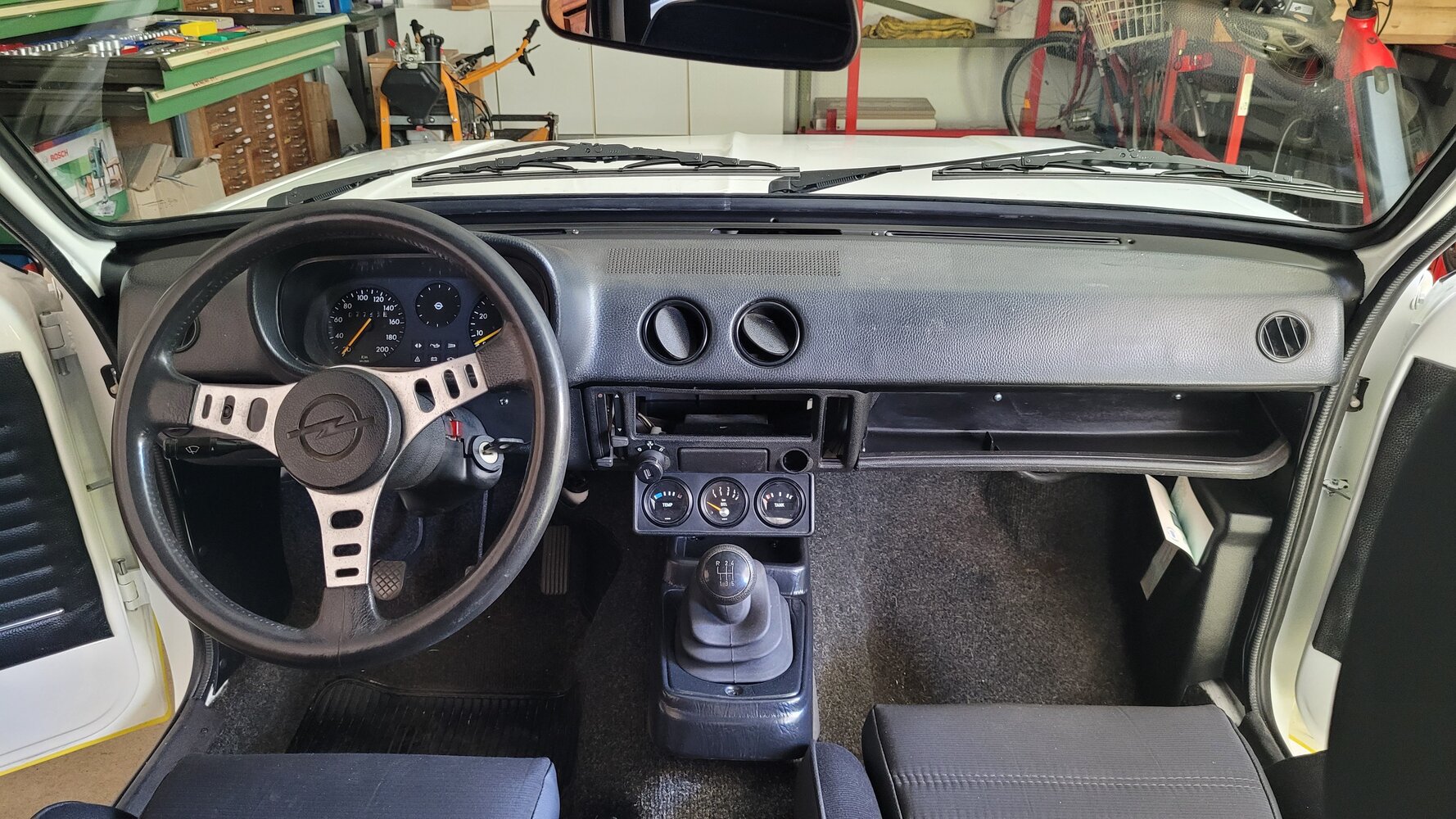

Wie sieht es denn innen aus? ZF- Konsole, Cockpit ohne Uhr, Ablage statt Handschufach,hintere Seitenverkleidung ohne Aschenbecher.
Schau mal nach der Fahrgestellnummer und der Nr im Kofferraum. Kann man da Spuren der Blechbearbeitung sehen?
Ist der 2,0EH Mitor verbaut mit passendem Luftmengenmesser?
Es kann ja ein echter 1000er sein, aber u.U. nicht mehr ganz original.
auch beim 1000er gab es auf Wunsch Uhr,Handschuhfach, Aschenbecher usw.

Ja, das ist ja blöd, nicht mal ein 1000er Zylinderkopf. Hmmm, bei dem Preis hätte das drin sein müssen bzw. andersrum muss die Karosse nun aber echt tipptopp sein.
Oder er meint nicht woran man es sieht, sondern die technischen Merkmale?
Im Wesentlichen sind im Guss die Ein- und Auslasskanäle größer. Das er mechanische Stößel und härtete Federn hatte ist ja ein Ausrüstungs- und nicht Gussunterschied. Irgendwas war da noch mit der Nockenwellenschmierung anders, weiß ich jetzt aber auch nicht genau.
Ich glaube der Brennraum war etwas kleiner daher etwas größere Kompression, und bei den Ventilen meine ich war ab Werk kein Grössenunterschied, müsste ich aber auch prüfen um sicher zu sein.
Ja aber die eine Rippe mehr macht keinen technischen Unterschied.
Bessere Kanäle, größere Ventile, andere Wandstärken....?
Der 16S hatte gegenüber 16N z.B. Langgewindekerzen wegen der höheren Verdichtung.
