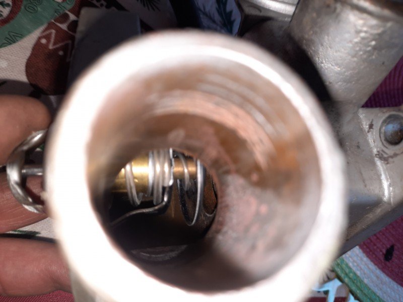

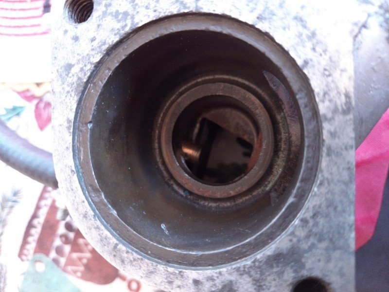

Blick in das Gehäuse, oben die Dichtringfläche, unten die Ringfläche für den Federteller, der aber gar keinen Kontakt hat:

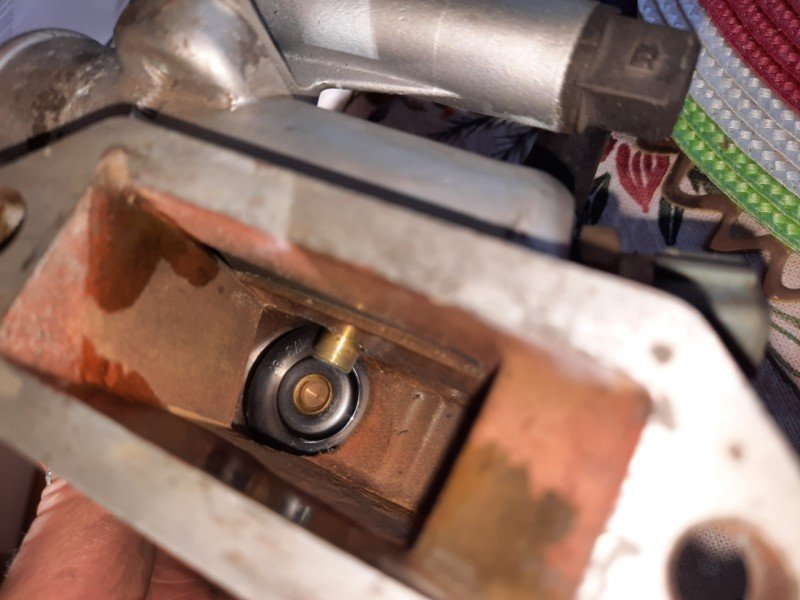

Eingebautes Thermostat (ohne Dichtring):

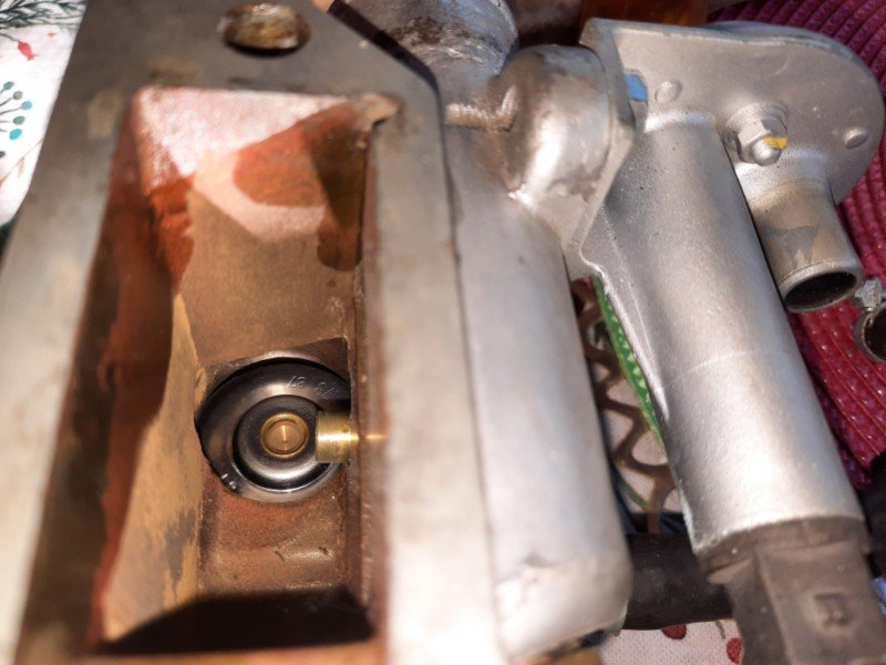

Blicke in das Gehäuse mit Thermostat mit Spalt zwischen Federteller und unterer Ringfläche:
Wie gesagt, mich interessiert mal ob ich das immer falsch gedacht hab, oder hier was nicht zusammenpasst.

hatte mich auch mal damit beschäftigt, als ich meinen 400er auf das 2 Kreislauf System vom Einspritzer umgebaut habe. Bei kaltem Motor schießt das Wasser unter dem Abgang vorbei, der Richtung oberer Kühlerschlauch geht. Dabei kann man wohl nicht ausschließen dass geringe Mengen "fehlgeleitet" werden. Fällt aber nicht ins Gewicht, das Wasser nimmt den Weg mit dem geringsten Widerstand. Es läuft also durch den 5mm Spalt direkt wieder in die Wasserpumpe --> kleiner Kreislauf. Wenn die Schalttemperatur erreicht, ist der direkte Weg zur Pumpe versperrt und das Wasser gezwungen nach oben zu steigen in den oberen Kühlerschlauch Richtung Kühler. --> großer Kreislauf Man kann den Schaltpunkt des Thermostats auch sehr gut an den Schläuchen fühlen.

Danke für eure Antworten. Ich war ja auch zu doof das richtig zu überlegen. Es muss ja zuerst ein Spalt sein damit der Rücklauf vom Motor direkt zur WaPu geht. Wenn die Temperatur dann stimmt schließt ja das Thermostat und der direkte Weg ist verschlossen und das Wasser muss über den Kühler.
Nun gab auch ich das kapiert
