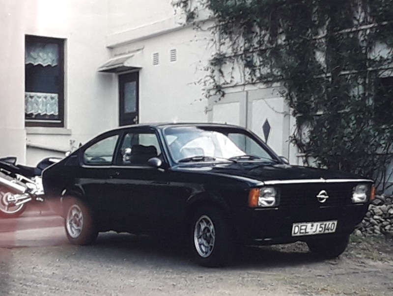

Coupé Nr.1:
Meinen ersten C-Coupé, mit Blinker unten, BJ 76, 52 PS in neu lackiertem Rot (zur Vertuschung einiger Mängel), hab ich dann endlich im Februar 1987 für ungefähr 2.200 DM gekauft, aber dann auch schon nach nur 6 Tagen auf dem Weg zur Berufsschule bei Glatteis an 3 Bäumen zerschellen lassen. Die einzigen Bilder, die ich von mir zusammen mit diesem Wagen hab, stammen aus dem Unfallbericht der Zeitung. Ich sitze da noch drin, aber die Infusion läuft schon.. J

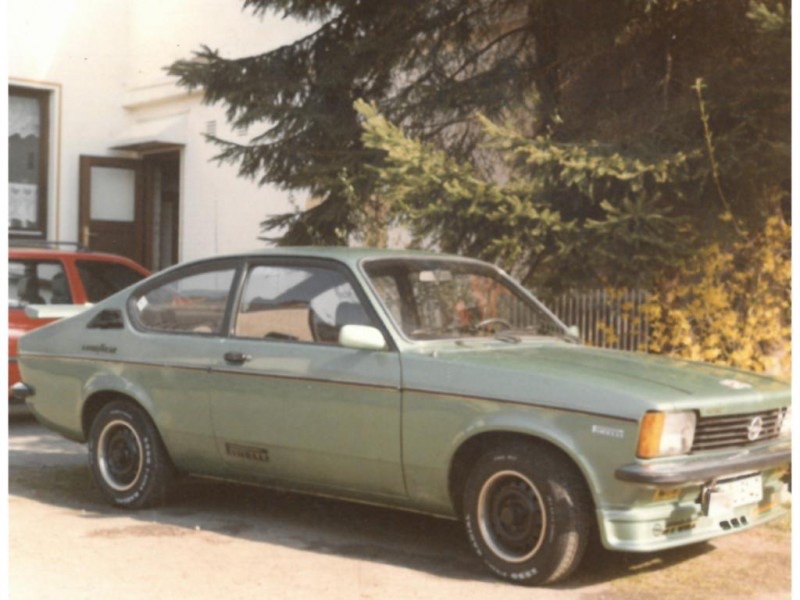

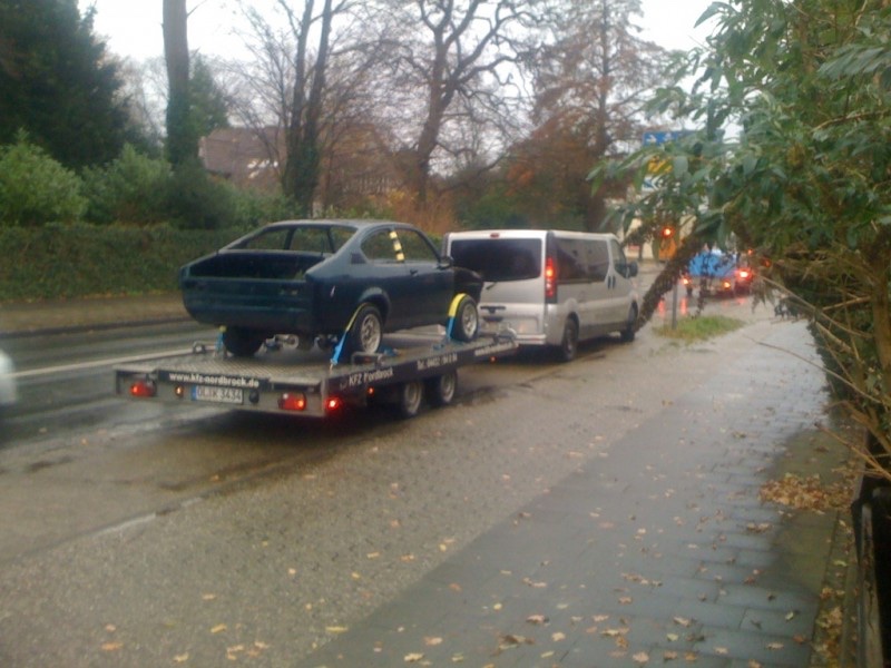

Nach dem Krankenhausaufenthalt, der Genesung bis Mai und 2 weiteren Monaten eisernem Sparen und Verbrauch aller meiner Rücklagen hab ich mir dann den nächsten geholt: Bj. 05/1979, wieder ein 1.2 mit 55 PS und quasi aus 2. Hand für 2.550 DM. Originallack in Jadegrün-metallic, mit brauner Innenausstattung, schwarzem Teppich und weißem Himmel. Eine unmögliche Farbkombination wie ich fand. Doch damals gab es zur Behebung solcher Probleme jede Menge Schrottplätze, und unglaublich viele Kadett C zum Ausschlachten. Schwierigkeiten bei der Teilebeschaffung waren Ende der 80er noch unbekannt. An Ende war er innen komplett schwarz. Der Himmel wurde angemalt, der Lack hielt bis zum Austausch des Himmels 1995 Jahre lang ohne abzublättern was mich heute noch erstaunt. Unverzichtbar in dieser Zeit waren 52er Zusatzinstrumente im Armaturenbrett und in selbstgebauten Konsolen. Jeder Goggo sollte schließlich ein Ferrari sein. Ein Kamei-Frontspoiler musste her, und zwischendurch eine echte Sünde: Ein Zastrow-Flügel auf dem Kofferraumdeckel. Für den bei 55 PS unbedingt nötigen Abtrieb. Heute schäme ich mich dafür genauso wie die vielen unmotivierten Aufkleber, die zwischendurch auf dem Wagen waren J. Die Zeiten waren aber anders, und ein Kadett ein Verbrauchsartikel. Reparaturbereiche bekamen damals auch einfach nur eine Sprühdosenlackierung, geschweißt wurde nur wenn der TÜV das explizit haben und sehen wollte.
Dieser zweite Wagen hat mich nun als tägliches genutztes Erst-Fahrzeug bis 2003 begleitet. 1995 hab ich ihn einmal neu aufbereiten müssen und hab ihn nach den Schweißarbeiten(Frontmaske, Schweller, Radläufe etc.) in einem dunklen Audi-Grünmetallic neu lackieren lassen. Die Aufbereitung war natürlich noch nicht so gründlich wie man das heute macht. Das hat man dann nach den obligatorischen 8 Jahren wieder gemerkt: Die typischen Stellen waren erneut durchgerostet. Nachdem der TÜV dann 2003 abgelaufen war hab ich den Wagen in die Garage geschoben und angefangen zu strippen. Der gedachte Beginn einer gründlichen Aufarbeitung. Optimistisch geschätzte Zeitdauer: 2 Jahre. Eine Illusion, denn Beruf und andere notwendige Aufgaben oder Interessen und Hobbys wie Motorradfahren haben das Projekt dauerhaft unterbrochen, und einfach aus Zeitmangel ist der Kadett komplett zerlegt jahrelang stehen geblieben. Jedoch immer mit dem Vorsatz im Hinterkopf, dass ich das Vorhaben wieder aufnehmen wollte.

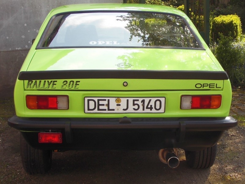

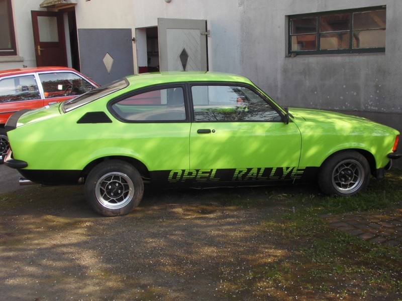

Die Neuen. Zuerst der Rallye....
Seit meinem ersten Auto war ich ja bisher quasi noch nie ohne Kadett C Coupé, auch wenn der zweite in den letzen Jahren ja immer nur in der Garage stand und nie gefahren ist. Aber: Er war da.
Und so sollte das bleiben, also musste zwingend ein Kadett C, und in jedem Fall wieder ein Coupé, her.
Da hab ich mich mal im Netz umgesehen nach brauchbaren Fahrzeugen, die man auch ohne großen Aufwand erst mal fahren kann, denn darum ging es mir in dem Moment mehr als um eine Restauration an sich. Schließlich bin ich fündig geworden. Ein holländisches Fahrzeug stand in Kommission in Aachen bei einem Händler für vorwiegend US-Fahrzeuge. Ob es wirklich in Kommission war oder nur behauptet wurde um die Gewährleistung zu umgehen weiß ich nicht. Es war ursprünglich ein 1.6l Rallye, der schon auf 2.0E umgerüstet war. Verbaut war ein 4-Gang Overdrive aus dem Rekord. Das wollte ich aber mittelfristig los werden und gegen ein ZF oder Getrag 240 tauschen. Später. Die Besichtigung zeigte aber eine nahezu rostfreie Karosse. Dagegen aber auch Technik, um die man sich bei Zeiten würde kümmern müssen. Zumindest mussten so ziemlich alle Dichtungen am Motor und die vom Differentialdeckel ausgetauscht werden, die gegen ölaustritt wirken sollten, das konnte man sofort sehen J.
So sahen die Bilder im Netz aus:
Aber erst mal war das ein Kadett zum fahren dachte ich, und darum ging es mir zunächst schließlich hauptsächlich. Am Preis konnte auch noch etwas gedreht werden, TÜV kam neu und die §21 Unterlagen, dazu eine H-Kennzeichen-Abnahme. Da habe ich ihn gekauft.
Der Vorbesitzer und seine Fähigkeiten
Rückwirkend war das Fahrzeug aber total überbezahlt, ich hätte mir genauso gut eine fertig geschweißte Rohkarosse kaufen können. Und wie dieser Wagen TÜV ohne Mängel bekommen hat ist mir auch ein Rätsel. Aber das ist eine andere Sache und lag eher an Details wie merkwürdig geschweißter Handbrems-Gewindestange. Ob mal gebrochen oder durchgesägt, egal, das schweißt man doch einfach so zusammen, wozu die Versatzstange an der Verbindungsstelle? Na, bei den Schweißkünsten des Vorbesitzers lieber mehr als wenig Material schweißen, sicher scheint sicher. Aber SO????

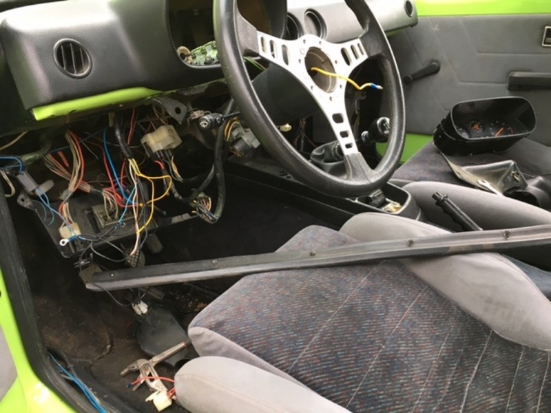

Als der Wagen im Februar 2017 bei mir auf dem Hof stand wollte ich zunächst eigentlich nur die Alarmanlage aus dem Kabelbaum auspflegen.
Da war es schon: Eigentlich. Ein Kumpel von mit meint jedoch, wenn ich „Eigentlich“ sage, ist das der Auftakt zu einer Folge unvorhergesehener umfangreicher Aktionen. So war es hier auch. Beim Entfernen der Alarmanlage zeigte sich, dass der Vorbesitzer in keinem Fall viel mit Elektrik am Hut hatte. Wildes Durcheinander, keine Farbzuordnung (mindestens sollte man ja Rot, Schwarz und Braun in den richtigen Stromkreisen verwenden, oder sonst mindestens Verbindungen kennzeichnen, gerne auch mal löten usw.). Nachdem die Alarmanlage entfernt war lief nur noch der Anlasser, ohne dass der Motor startete, es ging nur noch eine Blinkerseite, aber kein Rücklicht und keine Hupe etc. Der Ausbau sah dann so aus. Zuerst die Versuche, nur die Alarmanlage zu entfernen, doch sie war in so ziemlich jeden Stromkreis eingebunden.......,

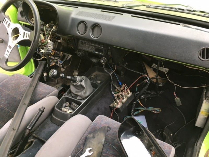

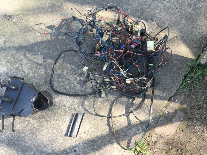

....dann das ausgebaute Übel. So wie der Kabelbaum da liegt, war er im Wagen eingebaut, und dabei ist da die Alarmverkabelung schon nicht mehr dabei. Sowas geht gar nicht!
Wenn man dann einen Kabelbaum vernünftig austauschen und einen Neuen verlegen will, muss innen man fast das ganze Auto zerlegen. Das hab ich dann auch gemacht. Dabei kam dann auch der Entschluss auf, den Wagen möglichst so wieder aufzubereiten, das er dem Orpginal etwas näher kommt. Musste nicht 100% sein, aber mehr als augenblicklich. Wenn man eh schon dabei ist, kann man es gleich auch schön machen J.

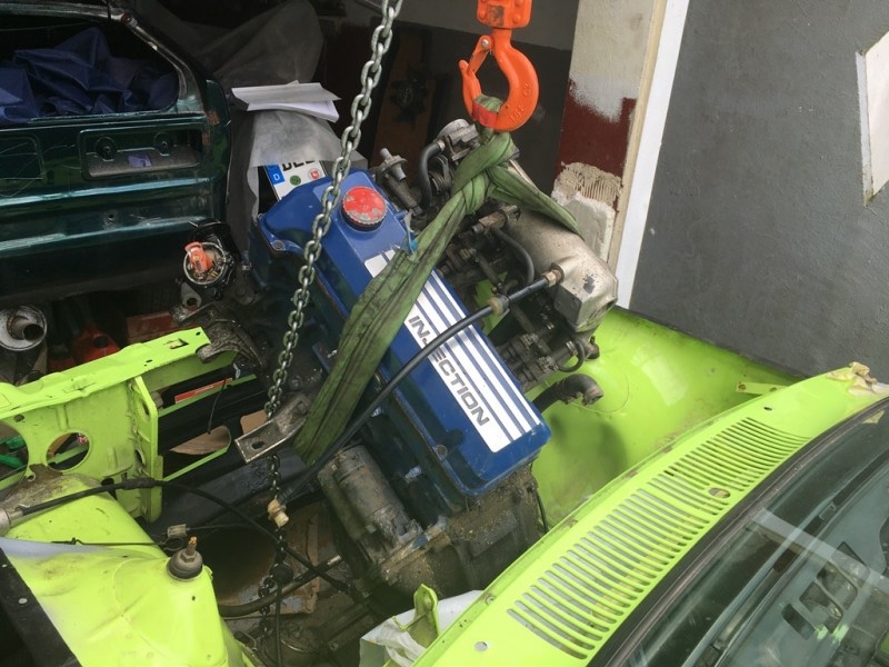

Ich hab mir dann einen neuen Motor besorgt in der irrigen Annahme damit schneller zu einem einsatzbereiten Wagen zu kommen. Aber da ich bis heut noch nicht fertig bin hätte ich den alten Motor in der Zwischenzeit auch überholen können im Winter. Hinterher weiß man das, und so habe ich zumindest einen Reservemotor, den ich hoffentlich aber nicht brauche. Und ein 5-Gang-Getriebe hab ich geschossen, abweichend zum Original jedoch ein Getrag 240 und kein ZF für den 5.Gang weil ein ZF ja übel teuer ist, Das war dann schon eine Abweichung, aber Hauptsache 5-Gang und kein Overdrive. Alle möglichen weitern erforderlichen Teile gab es bei den einschlägigen Shops wie Altopelhilfe, ATZ, Edelschmiede usw. und natürlich in der "Bucht".
Als ich im April 2017 zwei nagelneue Zigarettenanzünder hatte, sah der Gebläseschalter daneben plötzlich aus wie vom Müll. Also musste auch ein neuer Gebläseschalter her. Und das setzt sich dann ja fort und endet mit der Neubeschichtung der ausgeblichenen orangen Anzeigenadeln der Instrumente. Die Farbe ist eine Mischung aus Leuchtorange und Leuchtgelb von Revell und den Farbton hab ich an den nicht ausgeblichenen Stellen farblich angepasst.

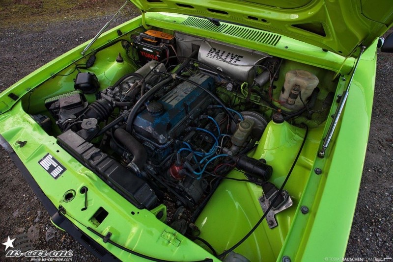

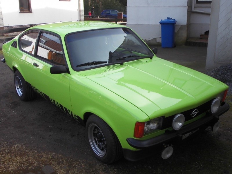

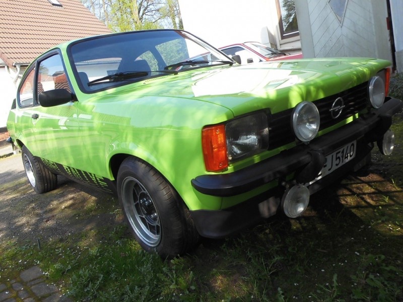

Hier mal ein paar fixe Eindrücke:

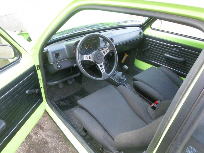

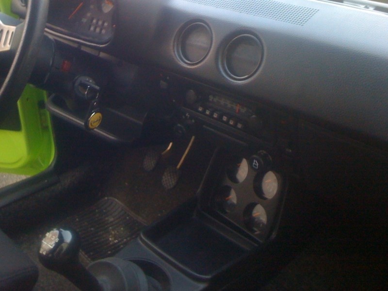

Ich verwende im Moment SR-Instrumente wegen dem Getrag und vor allem, weil ich die optisch besser finde als die für den Rallye korrekte 3er-Konsole. Denn irgendwie sieht die 3er-Konsole so aus wie sie ist: Einfach nachträglich unter die Mittelkonsole drunter geschraubt. Die vom SR sehen dagegen aus wie speziell gemacht, und das ist ja auch so. Aber das ist Ansichtssache, und ich habe die 3er ja auch als Reserve in einer komplett ausgestatteten weiteren Konsole inkl. Radio und allen Schaltern. Ich kann das also mit "4 Schrauben" einfach schnell tauschen, wenn ich will.

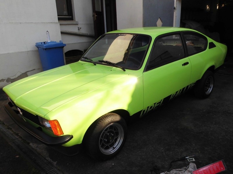

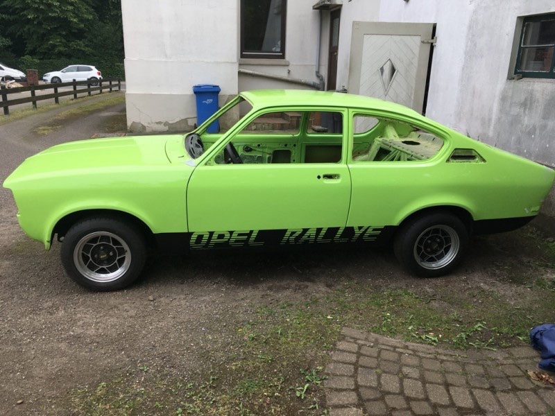

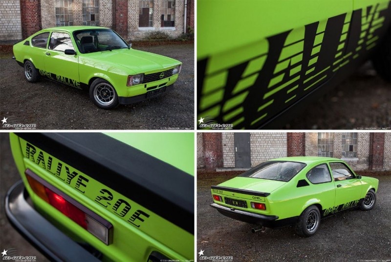

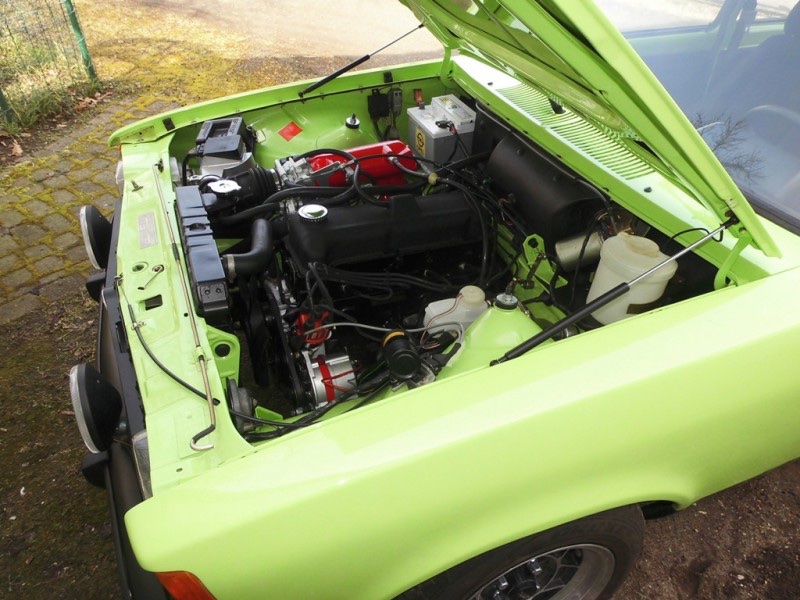

Während der Wagen im Frühherbst 2017 wieder in seinem originalen UU 321 Brillantgrün neu lackiert wurde, konnten andere Baugruppen aufbereitet werden. Teile, die ich nicht schon in guter Aufbereitung kaufen konnte brachte ich zum Pulvern oder galvanischem Verzinken, Lima zerlegen und LMM aufbereiten, ist ja heutzutage kein Hexenwerk, macht aber dann später viel her bzw. schützt dann besser vor erneuter Korrosion. Viele Teile hab ich dann aus optischen Gründen auch nach dem Galvanisieren trotzdem wieder schwarz überlackiert, weil es früher auch dunkel und matt war. Den Kabelbaum hab ich auch neu gemacht, nach dem Motto: "Aus 3 mach 1". So ist der Kabelbaum nun genau nach Schaltplan (außer das Kabel zwischen Klemme 15 und der Zündspule wegen der kontaktlosen Zündung) und alles in den richtigen Kabelfarben. Es gibt keine fliegende Verdrahtung mehr. Der Aufwand lohnte, denn nach dem Einbau waren alle Funktionen auf Anhieb korrekt. Ergänzt hab ich nur die Überwachung des Bremsflüssigkeitsstandes, ist original Opel, so aber wohl nur in der Schweiz vorgeschrieben und gab es in Deutschland nicht soweit ich weiß. Die Kontrollleuchte ist nun also 3-fach belegt: Kupplung, Handbremse und Bremsflüssigkeitsstand. Diese Kombi ist sicher nicht original :-)

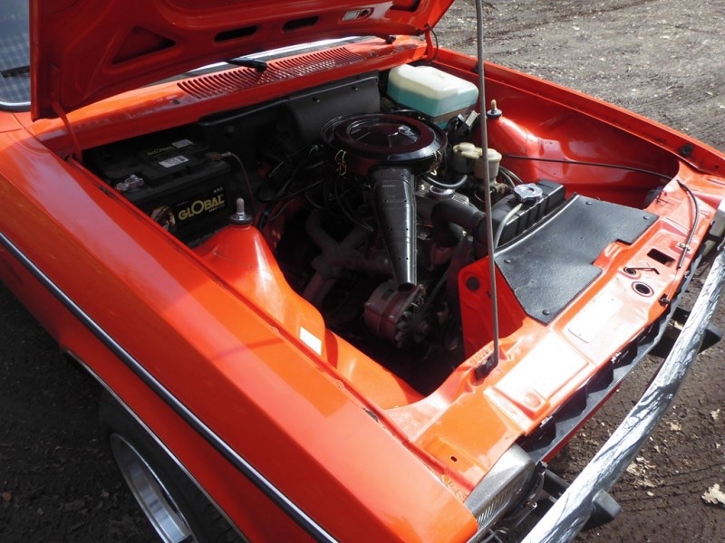

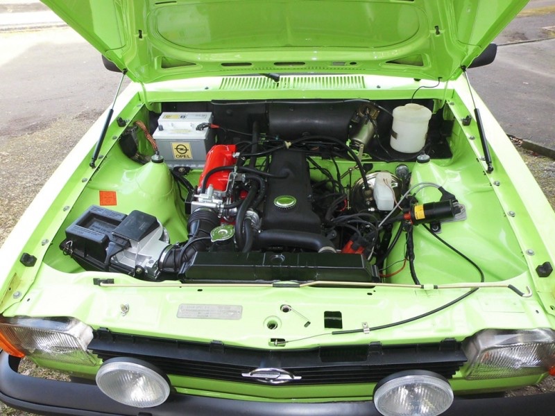

Eine weitere kleine Abweichung vom Original ist, das ich die Motorraumleuchte über die Masse so belegt habe, das sie nur angeht wenn Licht an ist und die Haube geöffnet wird. Aber das nur deswegen, weil der dazu notwendige Haubenkontaktschalter vorne schon da war von der Alarmanlage des Vorbesitzers.

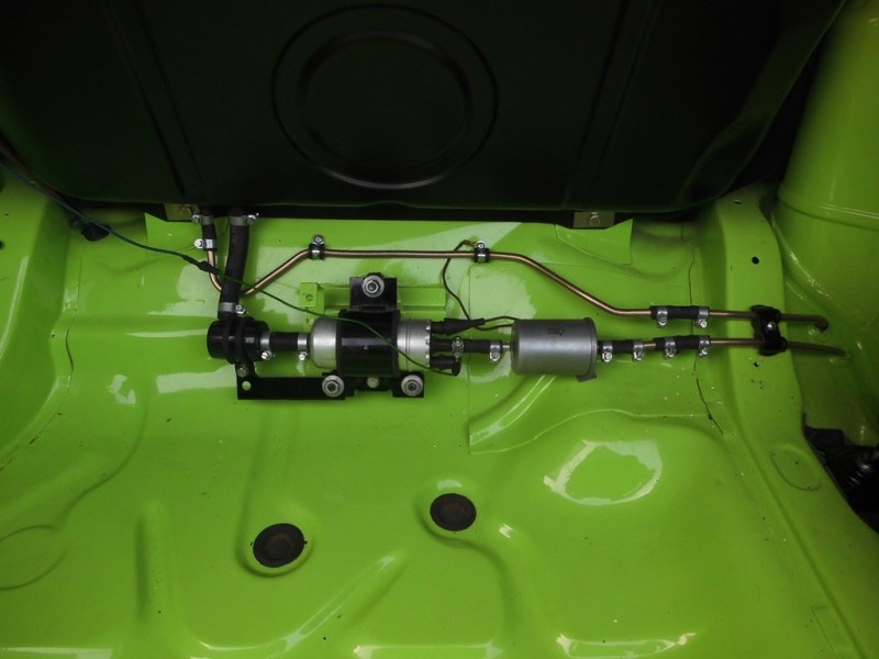

Der Vorbesitzer hatte die Kraftstoffpumpe auch nicht in den Kofferraum montiert, sondern unter dem Wagen im Tunnel der Hinterachse. Sah grottig aus, war auch grottig. Ich habe sie verschrottet und eine neue dann so montiert, wie es sich gehört. Und die Benzinleitungen neu verlegt, alles schön in Kunifer-Rohr mit einigen kurzen Schlauch-Zwischenstücken, so wie es so ähnlich vermutlich original wohl war. Auch die Bremsleitungen sind neu. Wenn schon, denn schon.
Dämmung hab ich auch ergänzt, also ist diese gummiartige Zusatzdämmung im Motorraum (außer auf der Gebläseabdeckung) und im Fußraum dazugekommen, und eine Fasermatte für den Tunnel. Wir wissen ja alle, wie der Kadett dröhnt.

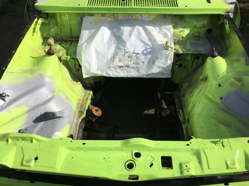

Den Motor hab ich nicht mit dem Getriebe zusammen einbauen können, es fehlten immer ein paar Millimeter an Platz. Also hab ich das wieder getrennt und den Motor einzeln eingebaut. Den Motor einzeln einzusetzen ist ja nicht schwer, dann aber von unten, und ohne Grube, das Getriebe einzubauen dafür umso kniffliger. Ich hab 2 Tage gebraucht. Zum Glück ist die Kupplung ganz neu da muss ich nicht so schnell wieder ran hoffe ich.
Dann musste die Auspuffanlage an allen Hindernissen vorbeigezirkelt werden. Auch wenn ich heute die Ray 85 mit allen 3 Pötten eingebaut habe, ist in meinen Papieren die Anlage nur mit 2 Töpfen eingetragen. Eigentlich ein Unding, keine ABE von Ray gibt das her. Manch anderer würde sich über so eine Eintragung natürlich freuen, und ich lass das auch so in den Papieren. Der Vorbesitzer hatte allerdings das Hosenrohr umgeschweißt, so dass es anstelle des Vordämpfers direkt zum ursprünglich originalen mittleren Dämpfer führte der so nun der vordere war. Leider aber war die Ergänzung aus normalem Stahlrohr. Wie so eine ungünstige Materialpaarung in einer Edelstahlanlage ausgeht, kann sich ja jeder denken. Da brauche ich nicht mal zu überlegen ob der Vorbesitzer bei so einer Kombi schon mal von Schwarz-Weiß-Draht gehört hat. Aber bei einem Auspuff macht man so eine Kombination besser grundsätzlich nicht, weil es kontraproduktiv ist. Die Anlage war aber auch sonst nicht mehr so toll, da der Wagen tiefer war und daher schon mal aufgesetzt hatte. Ich verfügte zudem über eine ungenutzte komplette Ray 85-Anlage, jedoch ohne Hosenrohr. Die hab ich nun verwendet. Also hab ich deswegen das Hosenrohr aus dem Wagen wieder gekürzt, den Verlauf auch korrigiert und an die ursprüngliche Ausrichtung angepasst. Dann konnte der bisher fehlende vordere Pott wieder eingebaut werden.

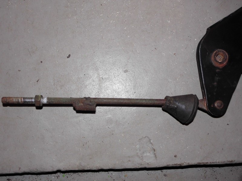

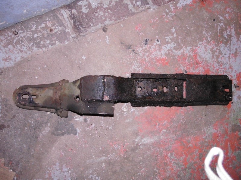

Eine der tückischen Leichen, die der Vorbesitzer mir hinterlassen hat, und die von mit etwas unterschätzt worden war, ist dass er die originalen Halter Getriebekonsolen ersatzlos abgeschnitten hat. Sein eigener Halter für das Overdrive-Getriebe war eine Katastrophe. Er hat sich einen Getriebehalter selber gebaut aus mindestens 5 Resten, und diesen dann direkt unter den Wagenboden geschraubt. Konsole? Nö, wozu??? Dünnes Bodenblech und von innen eine große Unterlegscheibe sollten wohl reichen muss er sich gedacht haben. Einige Schweißnähte des Halters haben nicht gebunden. Ein Wunder, dass das Ding überhaupt zusammengehalten hat :
Kein Wunder aber dann auch, das der Gummiblock der Getriebelagerung gerissen ist, denn richtig ausgerichtet war das sicher nicht, und ob dieses Konstrukt die Schwingungen abfangen konnte bezweifel ich stark. Leider hab ich die Lagerung nicht in Einbaulage fotografiert, das war echt der Knaller! Das ist für mich auch so eine Frage, warum der TÜV dazu nichts gesagt hat! Und warum mir das bei der Wagenbesichtigung überhaupt nicht aufgefallen ist bleibt mir auch ein Rätsel. Ich hab wohl eine Sonnenbrille unter dem Wagen aufgehabt....
Es war dann nicht ganz so einfach, die originalen Konsolen die ich aus der Bucht gekauft hab wieder genau im Tunnel zu positionieren, hat aber geklappt.

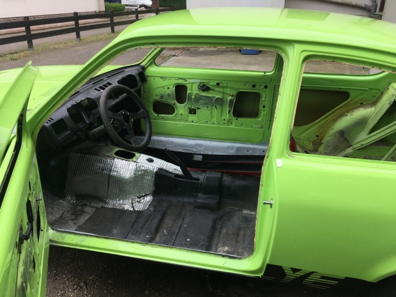

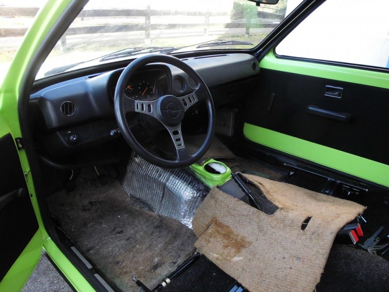

Innen ist nun auch alles überarbeitet. Ich habe einen originalen Teppich gekauft als Ersatz für den 7-teiligen Nachbau-Teppichsatz, das sah auch gefricklelt aus. Alle Verkleidungen (A-Säulen und unter der Rückbank) haben ich als sehr guten Nachbau bei Ebay bekommen. Die sind richtig gut gemacht. Ansonsten musste ein zeitgenössisches Opelradio her, da hab ich das damals beste für den Kadett lieferfähige Gerät gefunden, das Le Mans Super.

Die nun neue kürzere Konsole passt genau zum Loch, nun muss aber selbst meine kurze Schaltstange noch angepasst/gekürzt werden. Das kommt diese Woche dran, dann sollte alles passen hoffe ich.

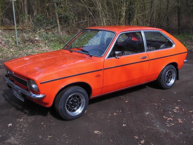

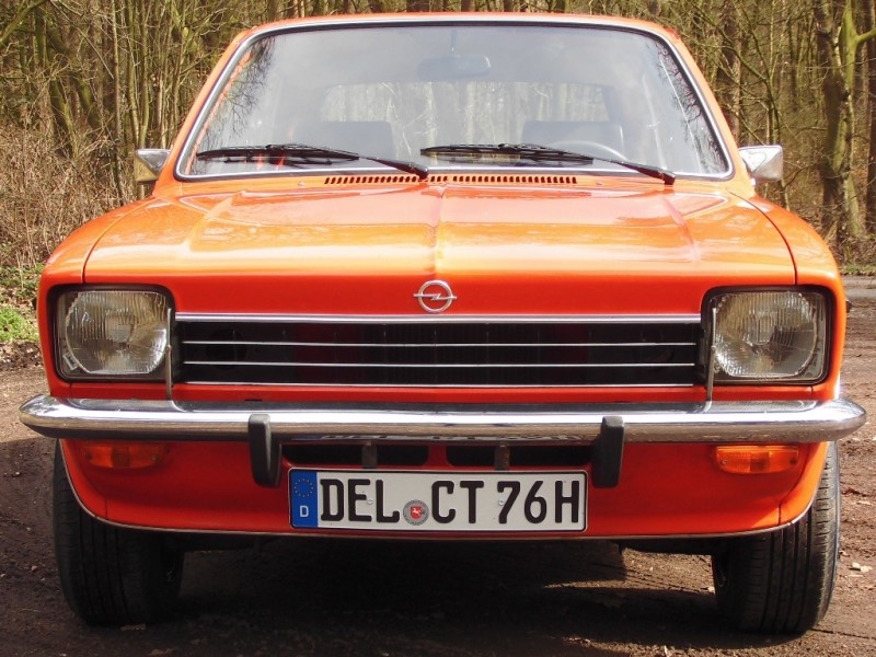

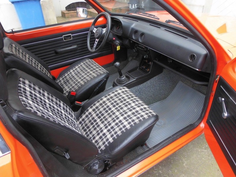

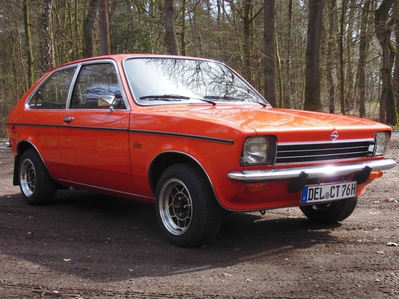

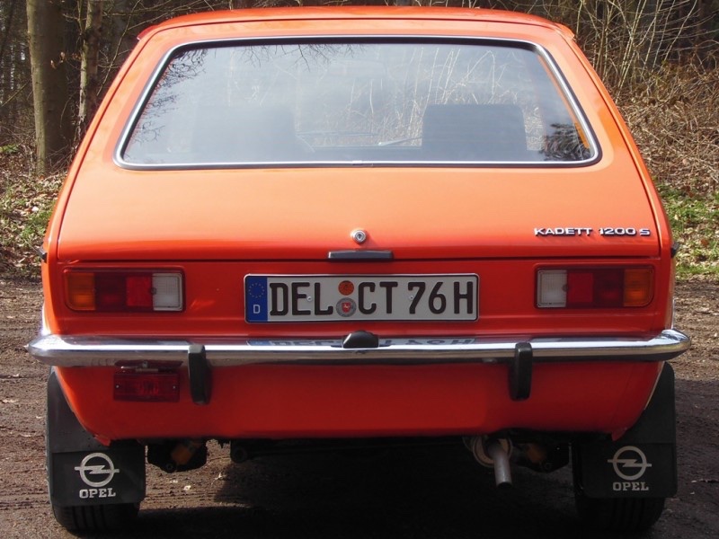

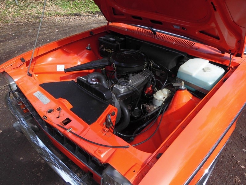

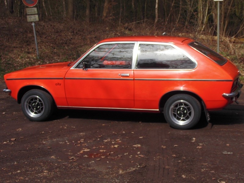

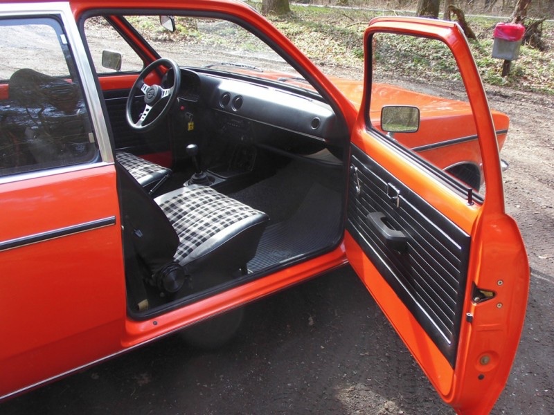

Und hier nun mein zweiter Kadett in der Vorstellungsrunde. Spontan ist im Februar nun noch ein City dazugekommen den man auf den vorangegangenen Bildern schon in der Garage sehen kann.
Ein spontaner Kauf. Das Fahrzeug ist zur Jahreswende 17/18 frisch aus Schweden eingeführt, originale und belegte 39.800 km auf der Uhr, weitgehend im Erstlack, und unverbastelt, Luxusaustattung, Scheinwerferwaschanlage. Aber das eine andere und echt kurze Geschichte, denn hier war eigentlich nichts zu tun außer ummelden. Glück muss man auch mal haben.
Alter Schwede...
Allerdings mit einigen Besonderheiten, die ich auf die schwedische Zulassung zurückführe. Es ist ein 1,2 S, der einen Bremskraftregler hat, wie ich ihn ähnlich, aber nicht genauso, nur von den großen Cih her kenne. Die Ausführung ist hier im Detail aber etwas anders, auch der Halter. Dann hat er einen Sensor im HBZ (ich denke mal Druck), der auf die Handbremskontrollleuchte geht. Diese Ausführung des HBZ hab ich beim Kadett C so auch noch nicht gesehen. Serienmäßig hat er auch einen Handbremskontrollschalter, die Leuchte ist also doppelt belegt. Einen Handbremsschalter konnten man aber auch in Deutschland für das Schaltgetriebe bekommen wenn man nachgefragt hat soweit ich weiß. Muss also hier nicht unbedingt etwas mit Schweden zu tun haben.
Anders ist auch, dass vom Tank 3 Leitungen abgehen: Eine Entlüftung in der bekannten City-Form, also Tankstutzen hoch und zurück, um den Tank rum und dann unten aus dem Boden. Das besondere ist, dass ich zwei Spritleitungen habe die nach vorne gehen: Eine an die Benzinpumpe (was für ein Wunder :-)) und eine endet blind im Motorraum. Keine Ahnung wozu. Vielleicht, falls im einsamen Schweden eine Leitung undicht ist und man dann die andere an die Pumpe anschließen kann, während aus der undichten weiterhin das Benzin in die Landschaft tropft. Blöde Theorie. Das ist allerdings, so wie es aussieht, ab Werk verlegt und nicht nachträglich ergänzt, da müsste ich mich schon sehr täuschen. Wie gesagt, das Auto an sich ist total unverbastelt. Ich hab die unnötige Leitung schon im Kofferraum abgeklemmt, und vorne endet sie zunächst nun ungenutzt. Wenn ich den Tank mal rausholen sollte gehe ich der Sache genauer auf den Grund.
Beim Umtragen der schwedischen Papiere ist was Blödes passiert, es sind keine der originalen Felgen und Reifendimensionen in den Papieren, sondern nur die Felge, die in Schweden zuletzt drauf waren: 5,5Jx14 ET 43 (die Alu‘s sind vom Rekord glaube ich) mit 165x70. Das sieht scheiße aus, und passt in meinen Augen nicht zum Wagen. Ich habe jetzt ATS 7x13 mit 185x60 drauf, das ist auch schon TÜV abgenommen. Das Ganze sieht nun etwas hochbeiniger aus weil der Raddurchmesser ja kleiner ist, aber ich bin eh kein Freund der tiefer gelegten Wagen, da macht mir das nichts. In meinen Augen passt das zum City sogar gar nicht so schlecht. Die Mehrheit wird das sicher anders sehen ,weiß ich ja, aber mir egal, es muss ja nur mir gefallen, und das tut es.
Ich habe an dem Wagen sonst nichts gemacht als die mir zu laschen originalen Stoßdämpfer gegen Bilstein B6 getauscht. Die Federn sind dagegen noch sehr gut. Weiterhin hab ich noch schnell SR-Instrumente und Drehzahlmesser und ein Radio eingebaut, den Choke in beleuchtete Version getauscht, Nebelschlussleuchte ergänzen und die Schalter, Kabel und 3er-Relaisträger für Nebel- und Fernlichtscheinwerfer originalgetreu in den Kabelbaum integriert. Auch wenn ich vermutlich niemals Zusatzscheinwerfer montieren werde. Dazu musste der Kabelbaum raus, und aus meinen alten "Restbäumen" die entsprechenden Kabel und Bauteile abgreifen. Der Kabelbaum ist nun neu isoliert, man denkt fast, das ist original. Was nicht original ist, aber für mich etwas ordentlicher aussieht ist, dass ich gleich den Extrastrang der Scheibenwischerreinigung in den Baum integriert hab.
Und ich hab das schwedische Gurtsystem gegen ein deutsches getauscht, das hatte ich noch im Keller.
Fertig. So kann erstmal 2 Jahre gefahren werden. Irgendwann hole ich mal den Motor raus, um ihn von außen aufzuarbeiten, der Lack ist ab. Aber technisch ist das alles TipTop, da braucht wohl erstmal nichts gemacht werden. Eigentlich müsste der Warten auch zum Lackierer wegen der vielen Steinschlag-Ausbesserungen mit Lackstift. Aber mindestens 70% am Wagen ist ja noch Erstlack. Ich kann mich zu einer Lackdusche deswegen nicht durchringen, ich denke so viele Wagen in dem Zustand und im Erstlack gibt es nicht mehr, da lasse ich das mit der Patina mal lieber so wie es ist. Das Blech ist auch super, an wenigen Stellen nur etwas Oberflächenrost aber nicht an den typischen Zonen, der Wagen ist wohl seit Anbeginn an komplett Hohlraumversiegelt. Die einzige irgendwann gemachte Stelle ist hinter dem linken Scheinwerfer, die ja doch typisch für den C-Kadett ist. Und das hätte man etwas besser machen können, aber nun ist es zu spät. Aber das Kritische wie A-Säulen und Schweller, A-Säulenverstärkung, Bodenbleche usw. ist alles in Bestform wie es scheint.

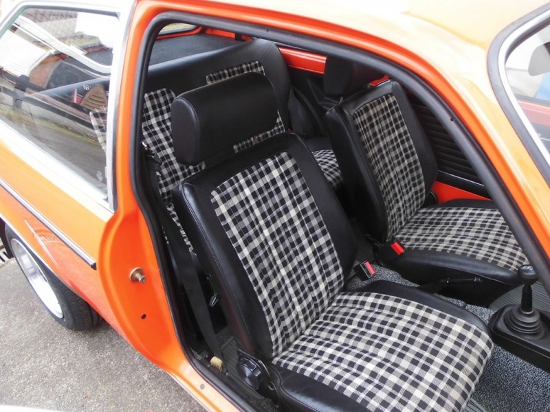

Da konnte ich nicht Nein sagen. Hier aber nun ein paar weitere Bilder von dem Hausfrauen-Bomber:

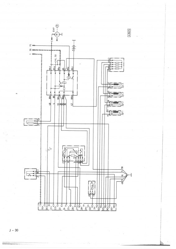

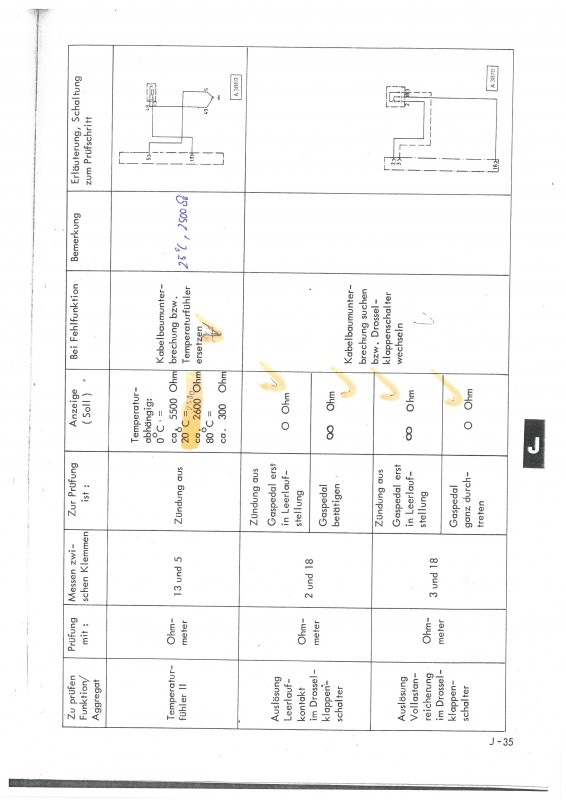

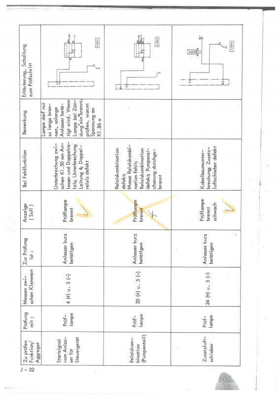

Mal ein Update. Nichts spannendes aber falls mal jemand anders sowas hat hilft es ihm vielleicht. So, bin mal beim Rallye bei der Motorinbetriebnahme. Betriebsstoffe auffüllen, Zündzeitpunkt grob ausrichten, Kanisterbetankung, dabei mal Anzeigegenauigkeit des Instruments prüfen. Schmierkreiskauf sicherstellen, also Ölpumpe füllen und mit Anlasser drehen ob oben Öl ankommt und der Druck stimmt. Check. Und es könnte ja dann mal alles mitspielen. Aber nein. Motor läuft nicht richtig an. Also mit Zündblitz bei drehendem Anlasser Zündung einstellen. Da sind ja die mobilen Starter für den Motorraum eine wunderbare Hilfe, da kann man alles alleine machen. Sprit kam und Druck war auch okay. Aber Zylinder 4 lief nicht. Zündfunke gut, kerze neu, Kompression bei allen Zylindern homogen. Da überlegt man dann erstmal. Mit dem Multigerät dann mal alle Prüfschema durchgemessen die das betreffen. Das Problem lag eindeutig bei Klemme 14 am Stecker zum Steuergerät. Die Einspritzdüse war aber mit 3 Ohm okay. Am Ende lag es an Stecker des Kabelbaums der auf die Düse gesteckt wird. Die beiden Kontakte waren zu weit in den Stecker gedrückt und hatten keinen Kontakt zur Düse. Wie soll man auf sowas kommen?? Ich mag Elektrik nicht so 🤔
Aber dann denkt man nun müsste es ja losgehen. Der Motor startet auch, Benzinpumpe läuft aber er hält nicht durch. Gas nimmt er an, aber bevor ich die Hydrostössel eingestellt hab will ich es nicht so mit Gas geben übertreiben. Und für die Einstellung der Hydros brauche ich ja nun mal einen stabilen Standgaslauf.
Na, hab dann nochmal weitergemessen, die amWiderstandswerte für den LMM stimmen nicht bzw. ich hab teilweise gar keinen Durchgang an Stecker zum Steuergerät. Muss ich mal einen anderen LMM einbauen und sehen was sich dann tut. Hab noch einen 006 irgendwo. Tja, und anscheinend sind auch meine beiden Doppelrelais defekt, jedenfalls stimmen auch hier die Prüfergebnisse nicht. Pumpe geht bei Handauslenkung am LMM, aber scheinbar nur bedingt im Leerlauf und den ominösen 10-Sekunden-Vorlauf der Pumpe bei einschalten der Zündung hab ich auch nicht, aber ich weiss ja auch immer noch nicht ob es den überhaupt wirklich gibt.
Ja, warum geht im Finale nicht mal alles glatt? Einmal wollte ich auch so ein "Köpi"-Gefühl haben: Fertig, dann ein Bier auf, hinsetzen und freuen. Kennt ihr noch diese Werbung vor vielen Jahren, wo sich einer einen Wagen fertig gemacht hat, zum Schluss das Lenkrad dran und dann die Flasche an‘n Hals. So ein Moment hat sich bei mir irgendwie nie eingestellt 😂

Gestern hab ich dann einen anderen LMM eingebaut. Erst wollte er lange gar nicht zünden, dann ging er nach dem Zünden gleich in Richtung 4000 und weiter, außerdem war eine leichte Rauchentwicklung in der Gerage, weiil ich die hintereTür zu hatte. Da kan nicht genau sagenwaren das angereicherte Abgase die nach vorne trieben oder kam es vom Motorraum aus. Wobei ich nicht wüsste woher. Vor Schreck schon über die überraschend hohe und steigende Drehzahl hab die Zündung ausgeschartet. Danach ging wieder nichts. Die hohe Drehzahl kann natürlich vom Restsprit in den Zylindern kommen, oder von einem Fehlversuch mit Startpilot.

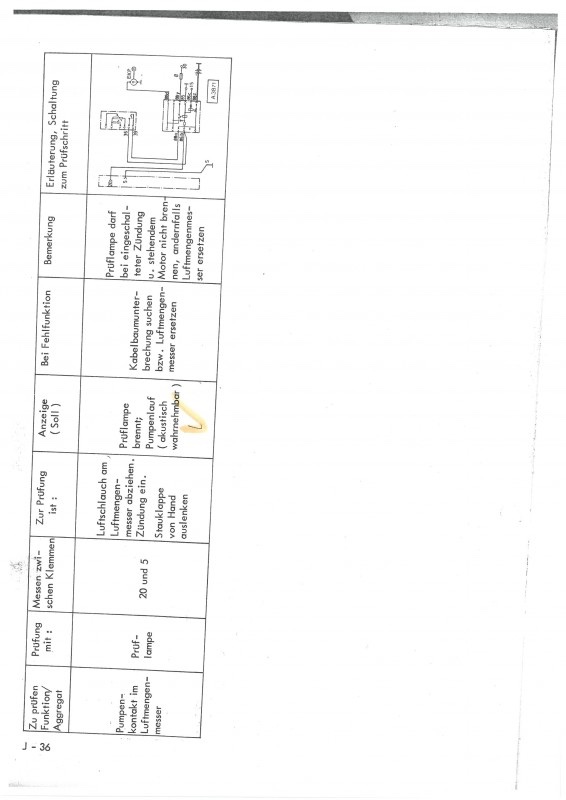

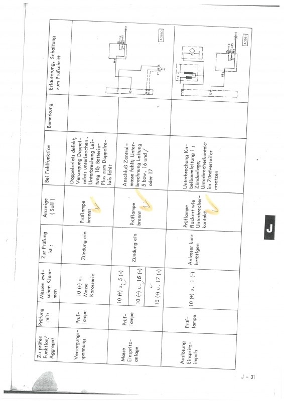

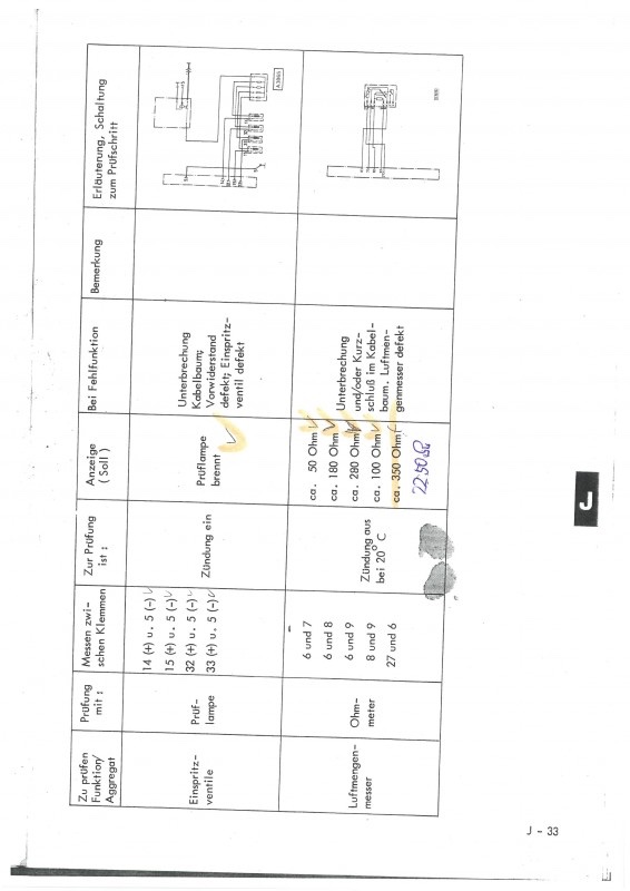

Ich füge mal bei was ich gemessen habe:
Alle Prüfwerte stimmen, nur nicht die Prüflampe zwischen Klemme 5 und 20 bei Zündung. Bei Auslenkung der Klappe am LMM gehen aber Pumpe und Prüflame, also muss die Kabelverbindung zur Pumpe generell okay sein. Ich hab aber auch schon eine parallele Leitung gezogen gehabt mit gleichen Ergebnissen. Das Benzinpumpenrelais tausche ich noch, da erhalte ich Ersatz diese Woche. Mein eigenes Ersatzreleiss ist leider auch defekt (Kontakt abgebrochen.
Beim LMM gibt es 5 messbare Prüfwerte. Mein eigentlicher Vorzugs-LMM hat aber nur einen Wert erfüllt und ansonste gar keinen Durchgang gehabt bzw. utopisch hohe Widerstände. Mein Ersatz-LMM hat zuminderst 4 korrekte Werte, aber bei Klemme 27- auf 6 einen über 6-fach höheren Widerstandswert. Das kann dann bedeuten dass der LMM hier falsche Werte an die Steuereinheit meldet. Da bekomme ich aber auch ein neuen 006er diese Woche. Dann wird getauscht und ein neuer Versuch gestartet. Wenn es das mit Benzinrelais und LMM nicht ist, dann weiß ich erstmal nicht wo ich ansetzen kann. Aber von Berufswegen glaub ich erstmal an Messwerte und Zahlen, und bei Abweichungen hoffe ich dass da die Ursache ist. Weil das mechanisch dann am einfachsten zu lösen ist. Jetzt nochmal den Motor aufmachen oder was anderes grobes wäre saublöd.

danke für die Info mit dem Pumpenrelais, dann ist das bei mir im Ablauf schon mal richtig. Sowie beim Anlassen die Klappe im LMM rumklappert schaltet auch das Relais und die Pumpe läuft.
Ja, inzwischen denke ich das auch das eine Verlagerung bessergewesen wäre.. Zuerst war mir aber nicht klar dass es zu einem längeren Problem ausartet und war nur als informatives Updat gedacht. Wenn es mit den nächsten Maßnahmen, die mir Ralf vorgeschlagen hat, und dem Tausch der Teile die nach Prüfliste fehlerhaft sein sollen nicht behoben wird, dann verlagere ich das Problem tatsächlich mal. Kann ja auch für andere später mal interesant sein.

Altes Forum, 02 Jul. 2018 08:01
Hallo Ralf,
der Verteiler scheint in Ordnung, zumindest ist er federbelastet wenn man ihn von Hand verdreht (das geht ja nur in eine Richtung, versuche mich zu erinnern: Ich glaube im Uhrzeigersinn) und geht in seine Stellung zurück. Das Lagerspiel der Verteilerachse ist sehr gering, kann ich aber nicht messen da ich die Kappe nicht abbekomme. Den Sprengring hatte ich ab, und auch die Schraube in der Hohlachse unter dem Filz. Aber die Kappe ließ sich nicht ganz abheben, auch nicht mit etwas hebeln. Zuviel Kraft wollte ich aber auch nicht einsetzen. Ist da noch eine zusätzliche Sicherung drin? Die Stellung der Welle, in der die Kappe abgehoben werden kann, müsste ja egal sein. Und wofür ist das Filz? Bei mir ist es trocken, soll das nur Staubschutz sein für die Schraube?
Bei Anlasserdrehzahl (ohne Kerzen drin) ist die Kerbe auf dem Riemenrad beim Anblitzen mit dem Stroboskop doch scharf und die Einstellung ist erstmal gut. Trotzdem springt der Motor nicht mehr an. Ist immer nur kurz vorm kommen wenn man lange genug drehen lässt, aber dann erhält er sich nicht selber. Sprit ist aber da. Die Kerzen sind ja auch neu, Wärmewert stimmt (das ist ja aber im kalten Zustand auch egal).
Obwohl ich relativ sicher wusste das es daran nicht mehr liegen kann hab ich jetzt alle Komponenten getauscht (LMM, Bezinpumpenreialis, Steuergerät). Interssant ist dass mein erster LMM tatsächlich defekt sein muss, denn meine 3 andern haben alle für den letzten einen identische Widerstandswerte bei 2250 bis 2300. Da glaube ich eher im WHB ist ein Fehler als dass mehrere LMM den selben Fehler haben.
Jetzt ist das letzte was noch kommt ein Tausch der Düsen. Das mache ich kommendes Wochenende. Ich habe noch 2 komplette Sätze. Testen kann ich die aber nicht richtig, nur mal außen anschließen und sehen ob die einheitlich spritzen und nicht tropfen. Vielleicht kann man den Moror von Hand drehen und dann sehen ob sie zum richtigen Zeitpunkt einsprizten. Weiß nicht ob das geht. Eigentlich müsste man sich einen Prüfstand bauen mit Pumpe, einer alten Bezingalerie und Haltern für die Düsen mit jeweils einem Messdefäß. Dann könnte man bei Dauerdruck zumindest das Spritzbild und die Gleichmäßigkeit der Spritmenge bei den Düsen im Vergleich feststellen. Das ist mir im Moment aber zu aufwendig.
Dann bin also fast ich am Ende meines Latains und ich suche dann eine Werkstatt. Alles was ich so testen und mit Logik nachvollziehen konnte hab ich jetzt durch (bis auf die Düsen). Da ich nun kein Motorfreak bin und mir dann auch die weiterführenden Geräte fehlen, kann ich da nur mehr kaputtmachen als heile bzw. ab Jetzt nur noch im Nebel stochern und auf Verdacht überall rumspielen, das bringt ja auch nicht wirklich was glaube ich. Bloß jetzt eine passende Werkstatt finden die das mit Sachverstand macht ist ja auch nicht so einfach vermute ich, selbst in Bremen.
Fortsetzung folgt, zumindest Info wenn rausgekommen ist woran es lag. Ich bin mal gespannt.
Jetzt ist erstmal der City dran, der läuft nämlich auch nicht richtig, die Frage packe ich aber diesmal gleich in den Technikbereich :-)
