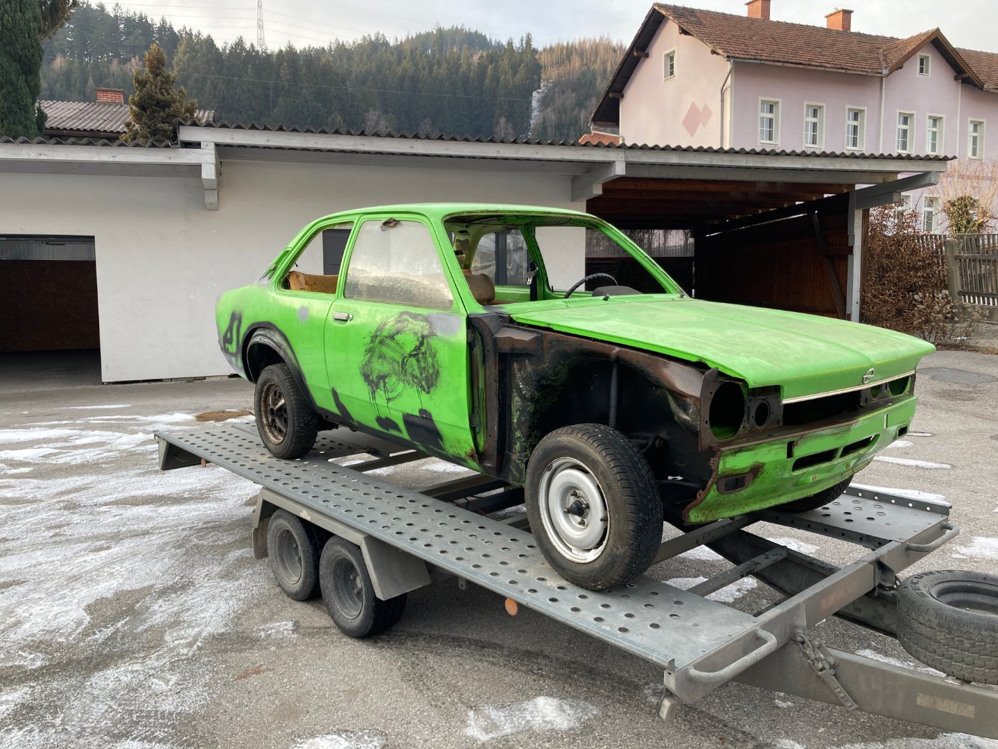

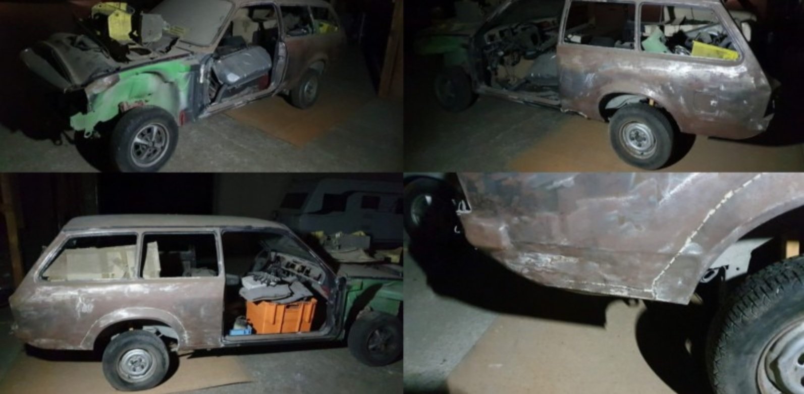

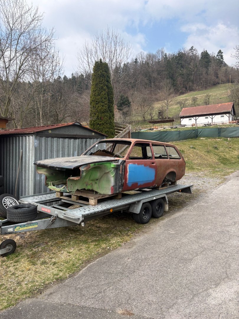

So sah der Kübel 2021 aus, dann "tourte" er durch Österreich und am kommenden Samstag kommt der endlich zu mir.
In weißer Voraussicht hab ich um 400€ ne Limo, die auch keiner wollte, als Teilespender besorgt. Wobei da war vor mir schon wer dran...

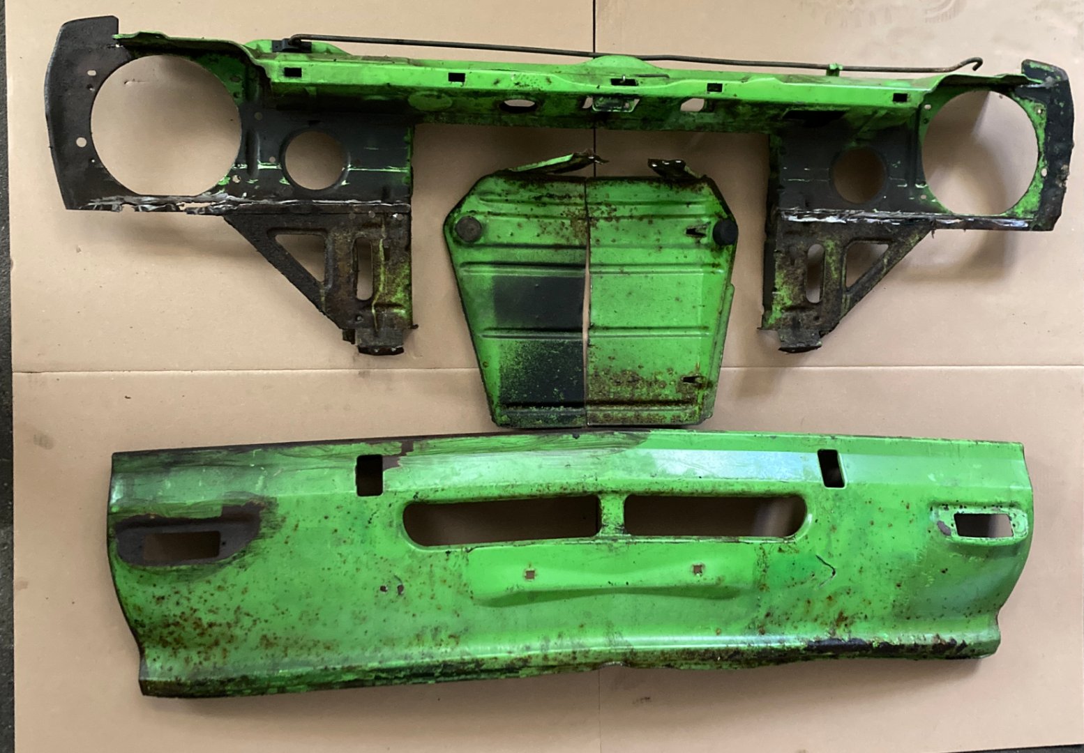

Die haben der Phili und ich dann gleich am nächsten Tag faschiert.. wobei die Limo vom Blech her besser is als der Caravan..

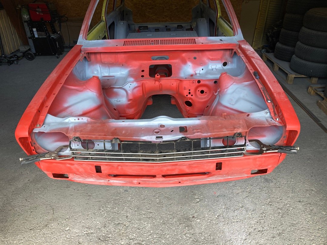

Die Front widerum ist echt schlecht, aber ich hab Zeit und da ich mir ohnehin grad ein CuSi3 Lötgerät gegönnt hab, löte ich da mal rum drauf..

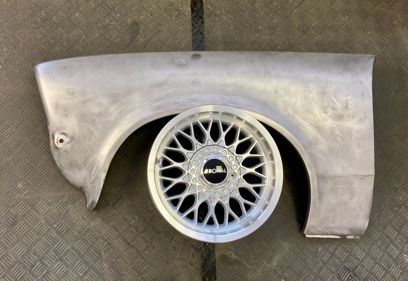

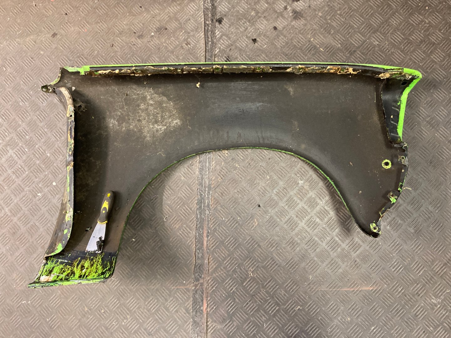

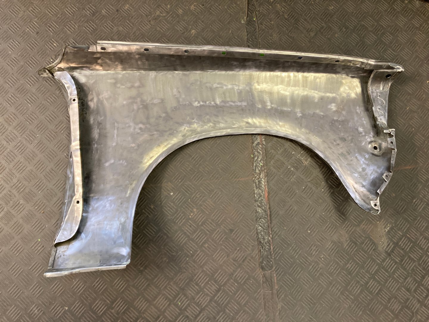

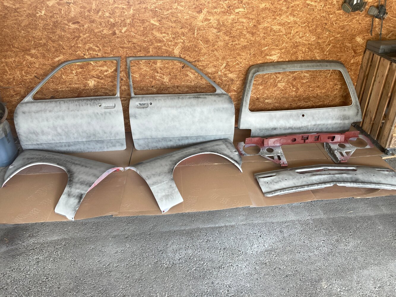

Kotflügel links war halbwegs okay, also den mal vorbereitet
is zwar nur ein Nachbau, aber der is halt schon da. Und vom Phil hab ich nen rechten Nachbau Kotflügel geschenkt bekommen.
Ronal LS hab ich mir jetzt auch neue gekauft. Ursprünglich wollte ich BBS RM 012 und die auf 7,5x15 umschüsseln, aber da die Preise für die Dinger maßlos übertrieben sind ( MEINE Meinung !) hab ich die Ronal gekauft. Und die laufen auch mit den Nankang Gummis mit nur wenigen Wuchtgewichten auf Null.

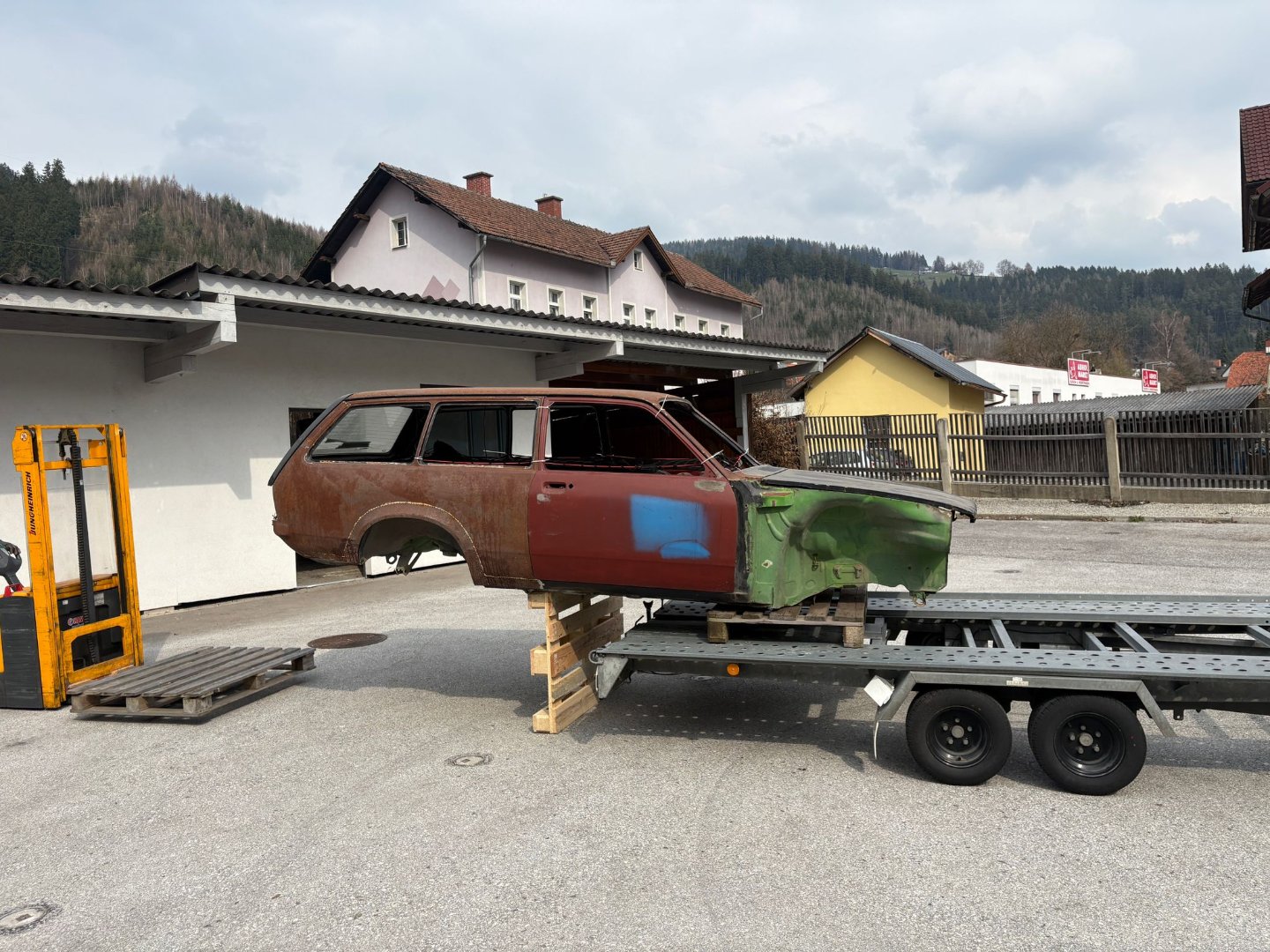

so, alles super sicher abgeladen und verstaut..
Ich kürze hier jetzt mal ab, da die Zeitlinie ja nicht mehr passt und die Kommentare der anderen User ja auch fehlen..

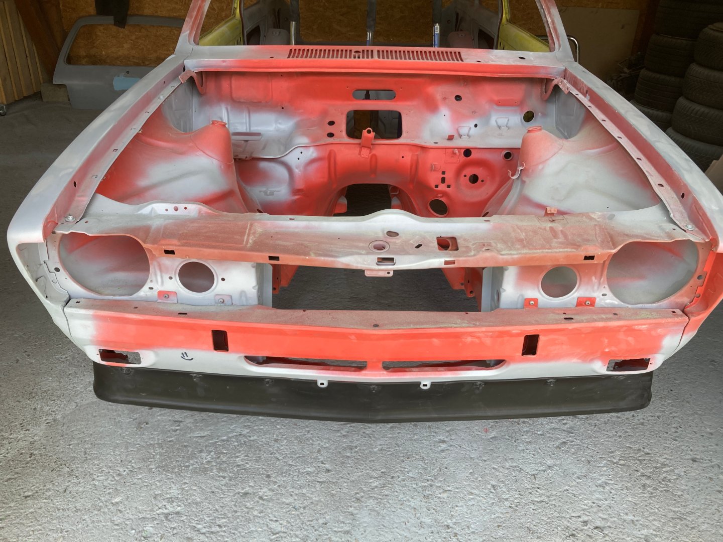

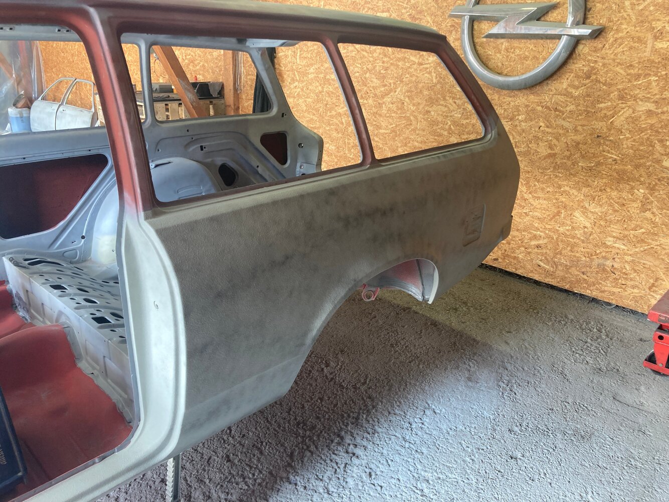

bin am spachteln/schleifen soweit..

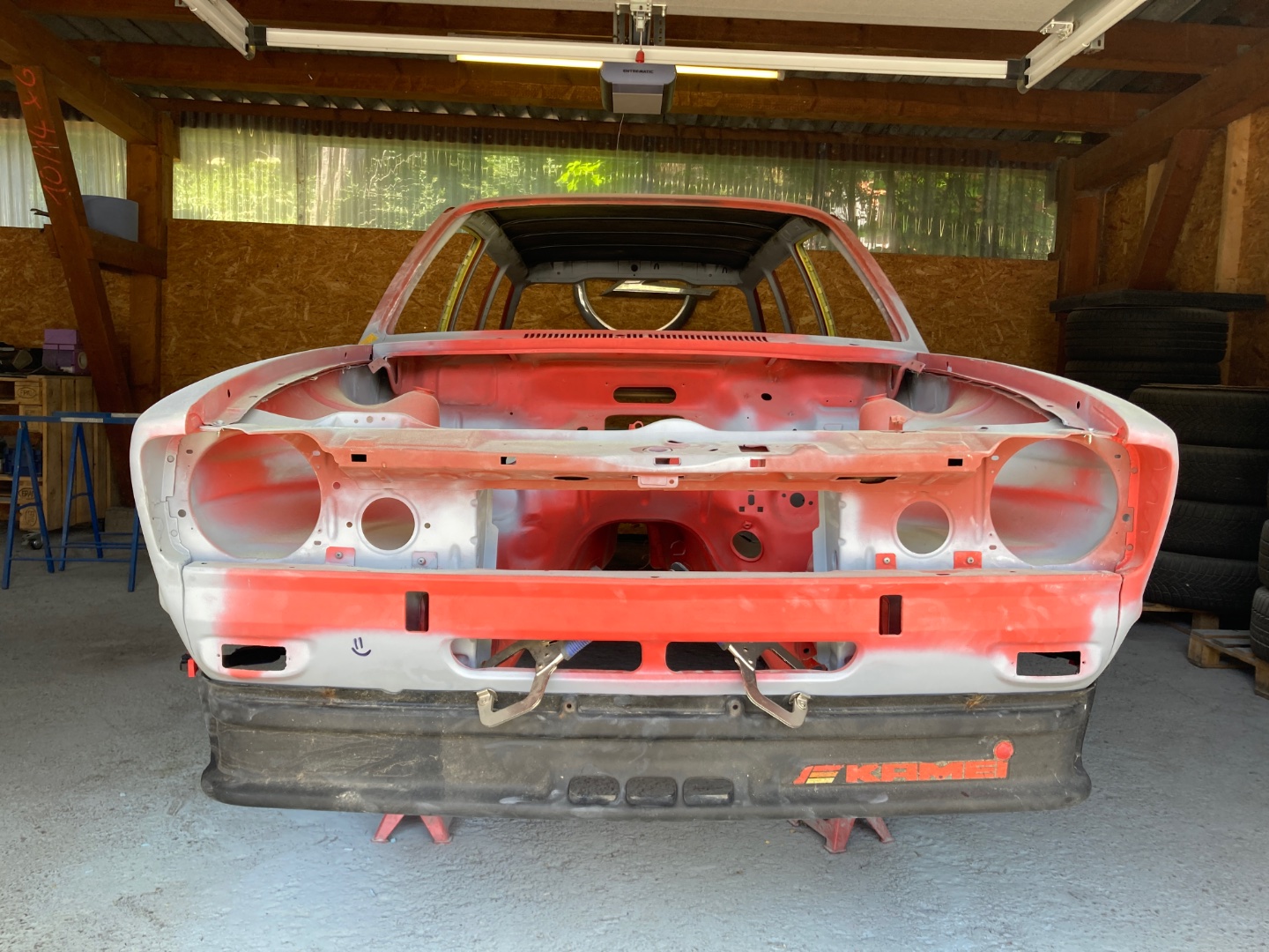

Heute mal ne Achse vom Thomas geholt und auch nen Karlmei Spoiler mitgenommen. Bin noch nicht überzeugt

Also ich weiß nicht mit dem Spoiler , mir gefällt er Persönlich gar nicht . Da bleib ich bei meinen 25mm längeren "Nachbauten" von Lestin-Motorsport .
Ansonsten bin ich mal auf den Koffer gespannt ;) .

ich hab mich nun auch für den orig GT7E Spoiler entschieden..

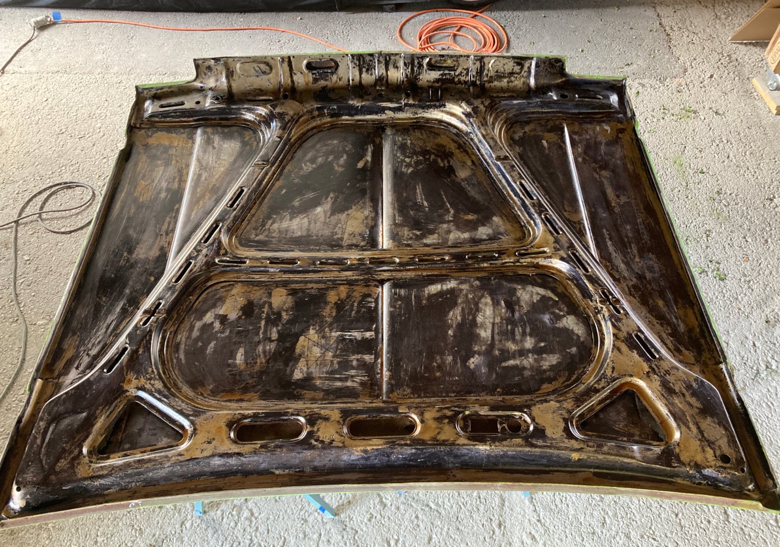

des weiteren hab ich heut mal die bucklige und stark rostige Haube blank geschliffen und fertanisiert
