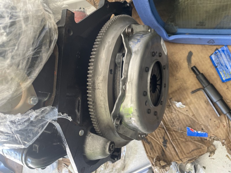

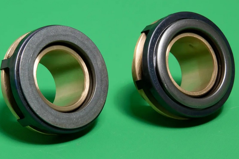

Hab jetzt schon öfter mal versucht genauere Infos zu finden bin mir aber immer noch unsicher bzgl. Ausrücklager.
Edelschmiede schreibt das immer verschiedene Gegenstücke aufeinander treffen sollen also balliges Ausrücklager auf flache Lamellenfedern und umgekehrt flaches Ausrücklager auf ballige Lamellenfedern.
Ich vermute mal bei meiner 9" Kupplung (Foto) handelt es sich um ballige Lamellenfedern die ein flaches Ausrücklager verlangen oder ? ... wie schauen dann eigentlich flache Lamellenfedern aus hat da jemand zufällig ein Bild von ?
Danke für Infos
(Hab mir frecherweise mal das Bild von der Edelschmiede ausgeliehen hoffe das ist in Ordnung)

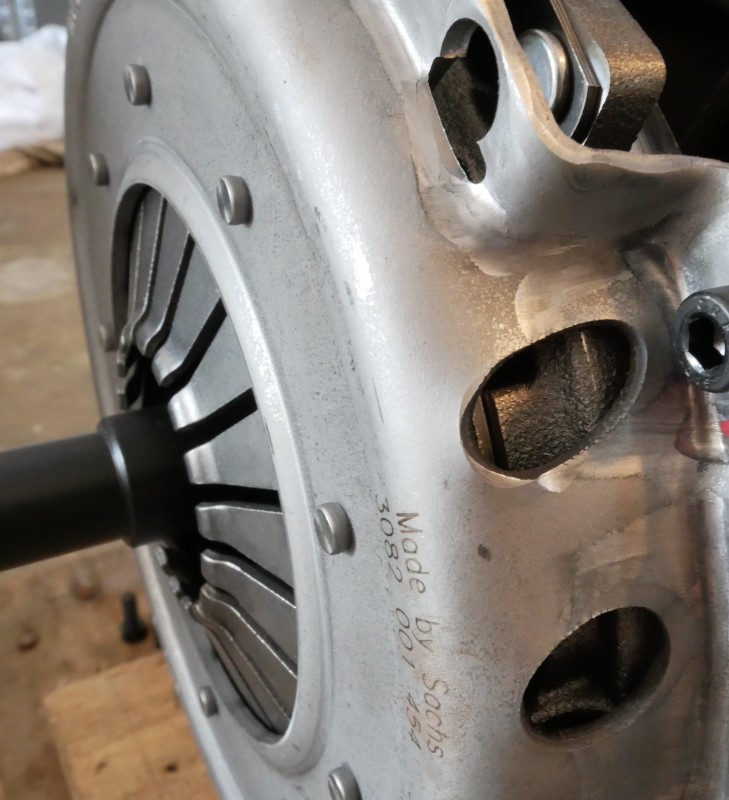

Das Foto ist nicht so dolle, aber ich hoffe Du kannst das erkennen:

Danke Hauke für das Foto ... ja das reicht mir aus, dann liege ich ja bei meiner Kupplung scheinbar schon richtig mit dem flachen Ausrücklager ?
RE: Ausrücklager ballig oder flach, 27 Apr. 2026 19:33
Bild QP/E78
Ja, wenn das oben deine Kupplung ist, brauchst du das flache Lager.

Oberes Bild = FLACHE Fläche am Ausrücklager
