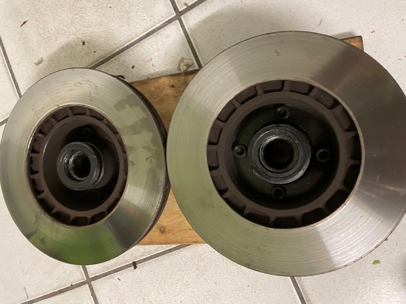

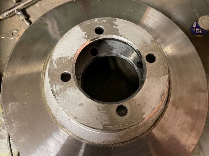

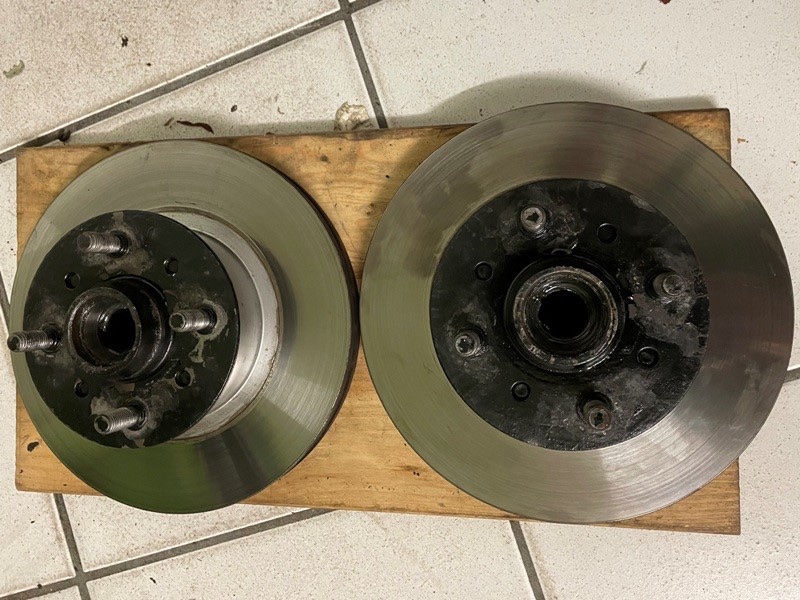

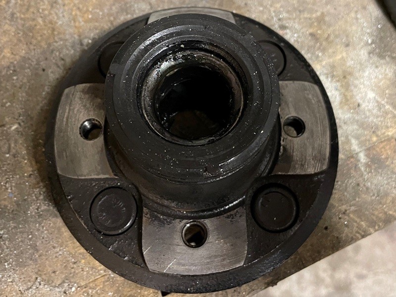

So, ich hab nun Scheiben und Beläge getauscht. Die Scheiben sind wieder ATE, die Beläge von Ferodo. Das Flattern beim Anbremsen ist nun weg, aber die Ursache habe ich nicht gefunden. Der mit Uhr gemessene Seitenschlag war innerhalb der Toleranzangaben. Die Montageflächen von Naben und Scheiben waren auch sauber, aber das hätte sich ja im Seitenschlag niedergeschlagen:
Tragbilder der Scheiben sind ja nicht so schlecht, die Fettfinger-Tappsen kommen von der Demontage ,-)
Die Naben-Kontaktflächen waren ja auch sauber:
Und auch die Kontaktfläche der Bremsscheiben waren gut finde ich. Den Kontaktbereich hab ich sogar den Lack abgemacht, die echte Notwendigkeitet stelle ich selber mal in Frage, aber schlechter wird es dadurch nicht.
Hol‘s der Teufel, ich werde es nicht herausbekommen was das Flattern verursacht hat.
Nach der ersten Einbremsrunde von 150 km kann ich schon mal sagen dass die Bremswiekung erheblich besser geworden ist. Aber das wird sich richtig ja erst zeigen wenn 300 km rum sind.

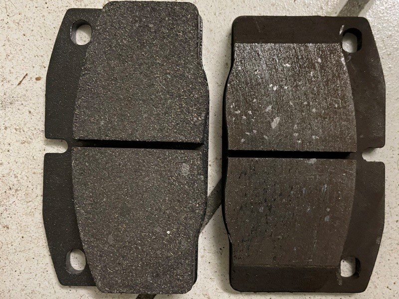

Leider kann ich nicht genau sagen was davon der Hersteller Ferodo beigetragen hat. ich kann heute kein Foto hochladen, hole das aber morgen nach. Dann schaut euch mal an wie groß der Unterschied der Bremsflächen zwischen ATE ( bisher verbaut) und Ferodo ist, mindesten 1/3 hab ich nun mehr tragende Belagfläche. Da muss man sich ja irgendwie nicht wundern. Warum hat ATE das so gemacht???

So, hier noch das Bild mit dem Vergleich der Bremsbeläge. Die ATE (rechts) haben zu den Vorder- und Rückkanten einen großen Radius mit der Folge das die Kontaktfläche der Beläge drastisch kleiner ist. Schlitze haben beide Beläge.
