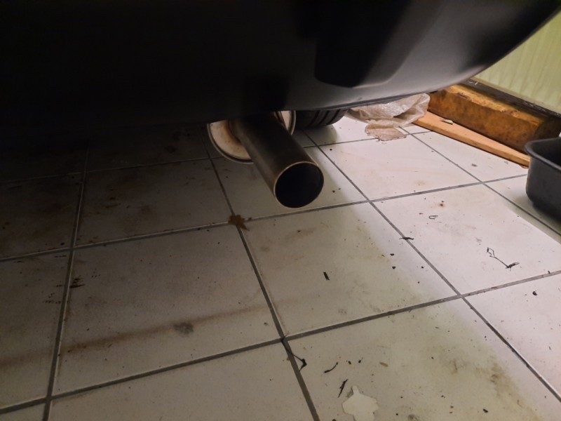

Ich hab dann vorhin nochmal das Endrohr von 80 auf 63 mm reduziert, das große Endrohr war doch etwas übertrieben. Und da ich den Dämpfer mit kleinerem Rohr im Keller liegen hatte war der Tausch ja eine 5-Minutensache ohne Geldinvestition.

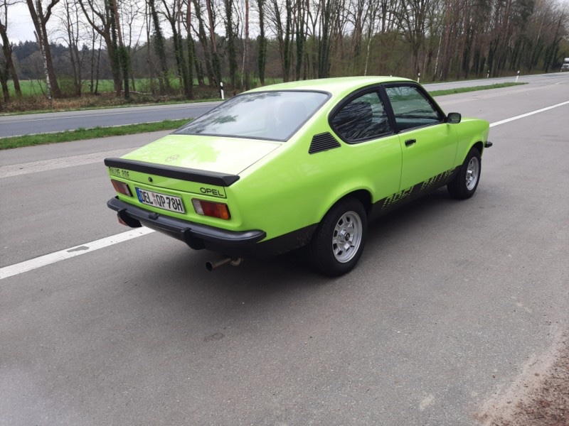

Endrohr um 60mm und scharfkanntig liegt nun offiziell im Forumstrend. Sieht auch deutlich besser aus. Schöner Wagen. Finde die ATS zwar etwas besser, aber Füchse gehen immer. Schade, dass es die nur umgebaut in breit gibt.

die 7J-ATS hatte ich ja lange drauf, aber mit 185/60/13. Die fuhren sich super, aber der Durchmesser war kleiner, und ich bin in meiner Garage immer aufgesetzt. Das ist mir den originalen Füchsen und den 175/70/13 weg. Ich hab auch noch 6J-ATS liegen, aber das sieht nicht so spektalulär aus.
Ja, das mit dem Endrohr wollte ich schon lange machen, aber die Motorproblene waren dann doch mehr im Fokus. Aber ist schon so, das 63er-Rohr passt schon stilistisch viel besser zum Kadett und sieht nicht so prollig aus.

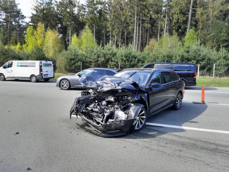

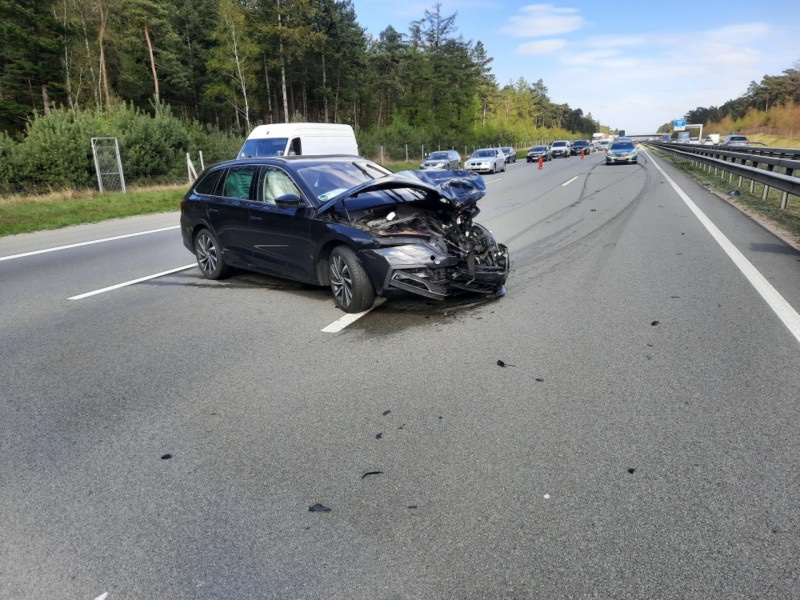

Den neuen Motor konnte ich bisher nicht zu Peter bringen weil ich letzten Freitag am Tag bevor ich zu ihm wollte, meinen Wagen geschrottet hab.
Riesenglück. Nur Blechschäden, zum Glück ist weder dem, dem ich draufgenagelt bin, noch mir was körperliches passiert. Sicherheitstechnik sei dank. Nach 35 Jahren ohne verursachte Unfälle und 600.00km zzgl. privater Fahrten in den letzten 10 Jahren war das statistisch wohl irgendwie fällig.
Da man neue Wagen zur Zeit nicht von heute auf morgen bekommt muss ich nun aber etwas warten, bis das mit der Ursachensuche für dem Abgas im Kühlwasser nachgeholt werden kann. Heißt diese Saison bleibt der 110PS-Motor drin, im Herbst sollte das dann nachgeholt werden können.
