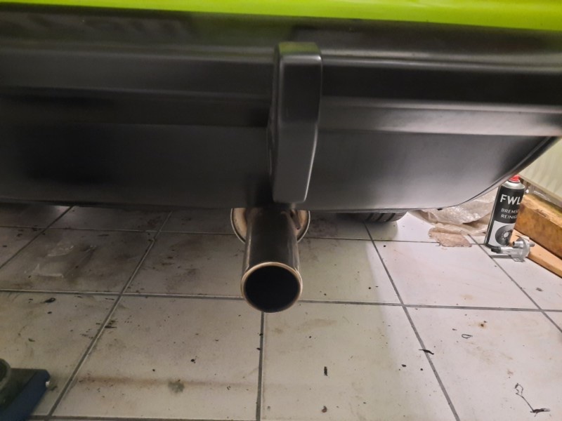

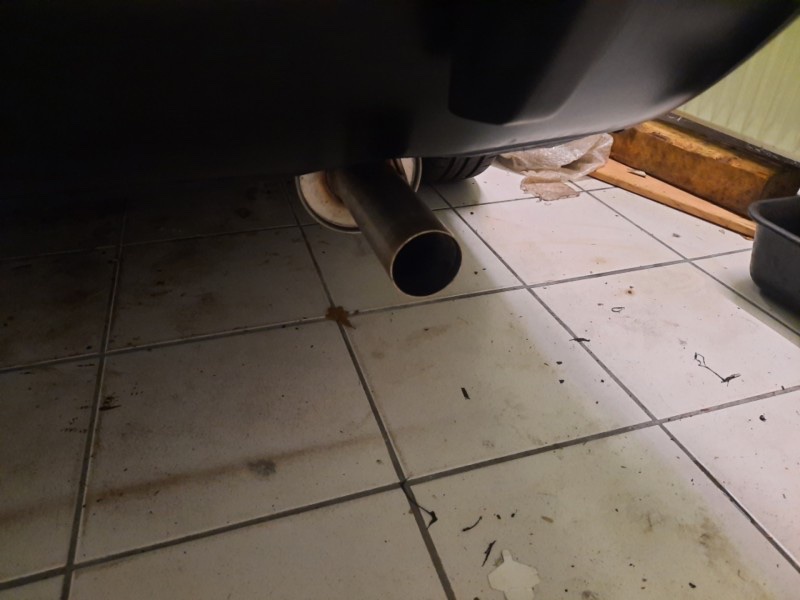

Ich hab dann vorhin nochmal das Endrohr von 80 auf 63 mm reduziert, das große Endrohr war doch etwas übertrieben. Und da ich den Dämpfer mit kleinerem Rohr im Keller liegen hatte war der Tausch ja eine 5-Minutensache ohne Geldinvestition.
Auf geht es ;)

Endrohr um 60mm und scharfkanntig liegt nun offiziell im Forumstrend. Sieht auch deutlich besser aus. Schöner Wagen. Finde die ATS zwar etwas besser, aber Füchse gehen immer. Schade, dass es die nur umgebaut in breit gibt.

Ja, das mit dem Endrohr wollte ich schon lange machen, aber die Motorproblene waren dann doch mehr im Fokus. Aber ist schon so, das 63er-Rohr passt schon stilistisch viel besser zum Kadett und sieht nicht so prollig aus.
