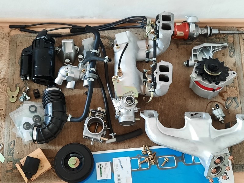

Ich habe auf den alles entscheidenen Tip gehört und mache das natürlich nicht alleine. Ich hab dann jemanden gefunden dem ich das zutraue, und wo in der Anbahnung der Aktion die Chemie stimmte. Die meisten eurer Ratschläge finden sich wieder, aber trotz der gegenteiligen Ratschläge verwende ich keinen 2.4 als Basis. Grund sind fehlende Verfügbarkeit, vor allem aber weil nach vielem hin und her in meinem Kopf ein 2.2 mit bearbeitetem P2E-Kopf wegen Bleifrei, mit C24NE-Ventilen, 288°-NW, einer Verdichtung von ca. 10,4:1 und zu guter letzt mechanischen Stößeln das zu versprechen scheint, was ich will. Wir werden sehen, aber ich glaube fest daran, dass das so eintrifft .
Wie ich eben so bin wird jetzt, wo die Entscheidung eimal gefallen ist, auch nicht lange gefackelt. Ich hab meinen Reservemotor geplüdert und im Keller alles zusammengesucht, was ich so beistellen kann. Das nimmt diese Woche den Weg nach Bochum. Da kann dann noch Ansaugbrücke und Krümmer bearbeitet werden, der Rest müsste so anbaufertig sein. Ob ich dann bei der L-Jetronik bleibe oder meine LE nehme weiß ich noch nicht, ich tendiere zur L. Zwar gibt die L wohl etwas weniger Kraftstoff ab, aber dafür bleibt meine Optik etwas originaler. Wenn alles rund läuft (das liegt eher an meiner beruflichen Einspannung) startet die Transplantation anfang September. Dann soll sie aber auch gleich abgeschlossen sein, eine 1-Tagesaktion ist geplant.
Dabei bin ich dann auch gleich das rote Ansaugrohr los, das war mir schon länger ein optischer Dorn im Auge. Manchmal ändert sich die eigene Wahrnehmung eben, zuerst fand ich das Rot eine gute Idee.
Die Beistellung sieht dann so aus:

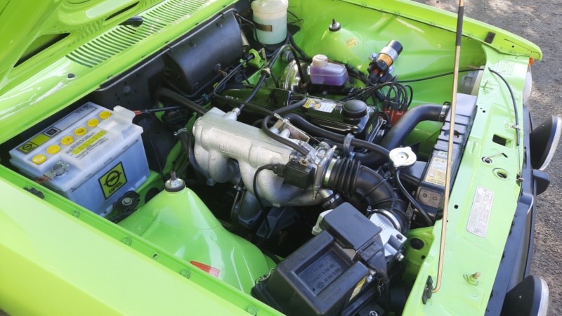

Optisch sieht es weiterin original aus, insbesondere da das rote Rohr nun durch meine gute silberne Reserve-Ansaugbrücke ersetzt wurde.
So, ab heute sieht das nun so aus, kaum ein Unterschied. Aber natürlich nur optisch:

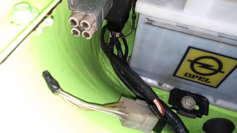

Damit er etwas mehr Sprit bekommt kommen nun gelbe Düsen rein und der Vorwiderstand wird gebrückt, dann kann man gelbe Düsen auch in der L-Jetronic fahren. Die gelben Düsen bringen 5% mehr Sprit ein, dann ist das Problem vermutlich am einfachsten behoben. Sonst muss ich mal sehen. Auf Dauer ist mageres Fahren ja nicht so richtig gut für den Kolben und den Motor insgesamt. Ich denke mit 5% mehr Einspritzung sollte er dann besser werden, nicht das mir die Verbrennung viel zu heiß wird.

Da sollte die erfolgte und technisch einfache Massnahme mit dem Tausch der Düsen wirksam gegen die zu magere Einspritzung geholfen haben:

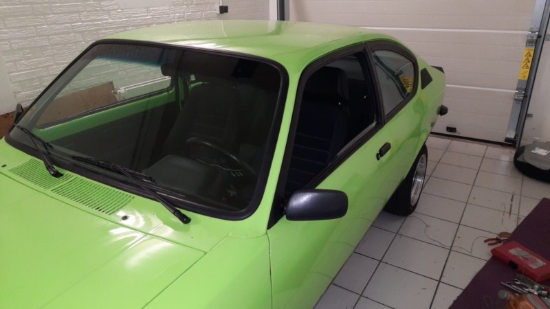

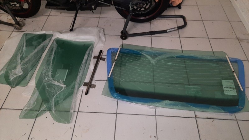

Gestern hab ich schnell noch vor dem neuen Lockdown meinen neuen Scheibensatz abgeholt. Lag schon einige Zeit bereit, aber ich hatte keibe Zeit hinzufahren, erst gestern. Der Tag war dann gekaufen, 7h Autofahren ist irgenwie auch anstrengend.

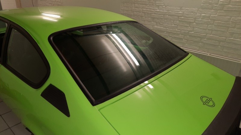

Das hab ich heute aufgeholt, bis auf die Türfenster sind alle Scheiben drin. Auf dem Foto sieht man den Effekt nicht, aber das macht schon was aus. Aber alleine kratzerfreie Scheiben zu haben ist ja schon ein ganz neues Gefühl.
