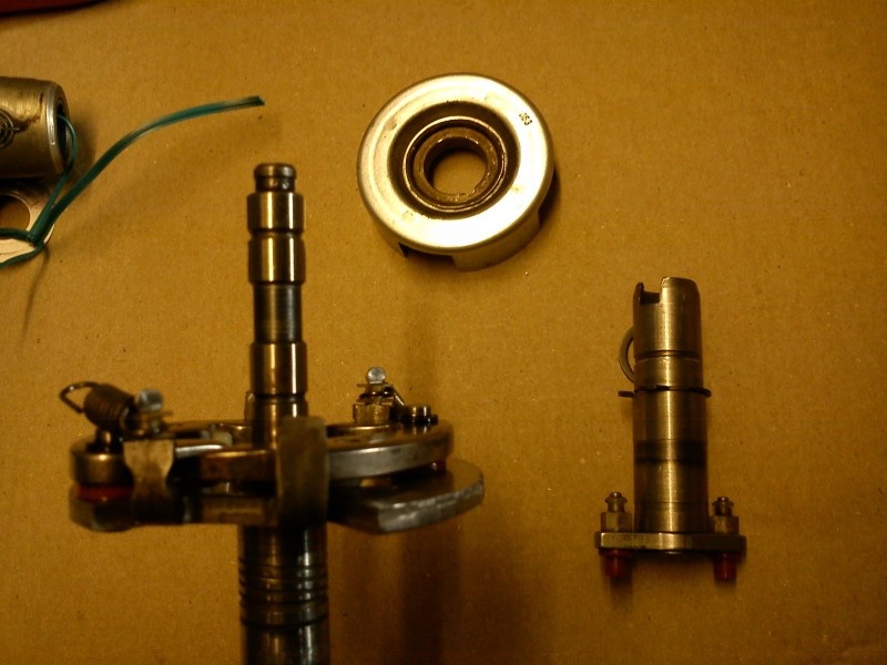

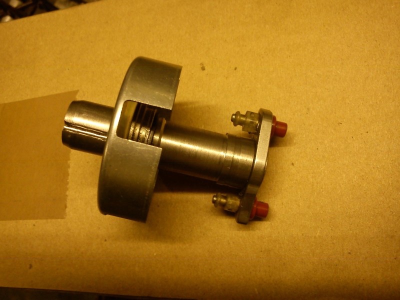

Zum Verteiler nochmal. Mit Kappe meinst wohl die Blende? Die Blechscheibe mit den 4 Aussparungen denke ich.
Den Sprengring und die Schraube in der Hohlwelle gleichzeitig lösen, war nicht gut. Gott sei Dank hast wirklich nicht viel Kraft aufgewendet und aufgehört. Vielleicht erkennst am Bild, wie es innen aussieht. Zum Wellenspiel messen hättest eigentlich gar nix zerlegen müssen. Nur Verteilerfinger runter und Messuhr auf die Welle und versuchen zu wackeln. Mindestens zwei Richtungen probieren (90 Grad versetzt).
Fallst mal einen zerlegen willst, erst den Sprengring entfernen und die Blechblende runterhebeln. Da hab ich hier schonmal irgendwo Bilder rein, wollt schon mal jemand wissen. Da musst mit zwei Schraubendrehern, von links und rechts durch die Blendenöffnung, und gleichmässig hochhebeln. Vorher mal vielleicht paar Tropfen Rostlöser oben drauf, sitzen meistens sehr stramm. Aufpassen, dass Du mit den Schraubendrehern nicht unter den unteren Sprengring kommst sondern nur unter den Stahlring der Blende. Die Blende sitzt oben und unten zwischen den gleichen Sprengringen.
Wenn Du die Schraube in der Mitte der Hohlwelle löst, kannst die kleine Fliehkraftwelle demontieren. Da musst aber vorher die gesamte Platte mit dem Hallgeber und den blauen Stecker nach aussen rausbauen. Da hast Du also dagegengehebelt, als Du es versucht hast...
Auch aufpassen beim Demontieren, die Blende ist gegen Verdrehen mit einem mini Passstift gesichert. Der ist glaub ich 2,3 mal 4 Millimeter. Der fällt raus, wennst sie hochhebelst...
Und der Filz ist kein Staubschutz Sorry, wenns grad lustig ist. Auch wenn das Ding bei Dir staubtrocken war, sollte es eigentlich ein Schmierfilz sein . Irgendwo in irgendeiner Anleitung steht, alle paar Tausend KM einen Tropfen Motoröl drauf tun. Da oben wird nämlich die Fliehkraftwelle an sich geschmiert. Die Welle hast ja bewegen können und sie ist ja wieder von alleine zurück. Also noch alles gängig. Würde den Filz nochmal raus tun, einen Tropfen Öl rein, Filz rein und den auchnochmal mit zwei Tropfen durchfeuchten...
Wennst aber denkst, er hat wenig Spiel, oder mal messen kannst, hast kein weiteres Problem mit dem Verteiler. Wenn er irgendwann mal ausgelutscht ist, kann ich weiterhelfen.

ja, das eigentliche Motorproblem scheint gelöst. Daher hatte ich dafür dann kein eigenes Thema mehr aufgemacht. Die Entwicklung bis zum ersten Fahren lasse ich hier, spezielle Fragen sondere ich nun aus.
Ja, wenn ich nicht genau weiß wie etwas montiert ist verlasse ich mich auf mein Gefühl ob etwas nur klemmt oder fest sitzt. Bei der Blende hab ich mich sofort für "sitzt fest" entscheiden und das abgebrochen. Ich dachte man kann das ggf. so zulegen dass man die Welle mit einer Mikrometerschraube und die Führung mit einem Passdorn vermessen kann, dann hätte ich das exakte Spiel. Aber ich hab es dann tatsächlich so gemacht wie Du gesagt hast. Das Spiel war 1-2 Zehntel am oberen Ende der Welle glaube ich. Das ist ja mehr als das Spiel weiter unten am Lager, und darum fand ich das okay. Jedenfalls läuft der Motor nun schön rund. Warm gleichmässig bei 950 U/min, kalt etwas über 1000.
Falls ich dann mal wirklich was am Verteiler machen muss helfen mir Deine Bilder in jedem Fall, besten Dank dafür. Und ich weiß in Dir ja nun einen Experten auf dem Gebiet den ich fragen kann.
Das mit dem Filz hatte ich erst schon gedacht, weil ja in dem Verteiler eigentlich kein Dreck in grossem Ausmaß kommt, aber sooooo trocken wie das Filz bei mir war hätte ich nicht gedacht das da je Öl dran war. In dieser Vermutung hatte ich die Frage gestellt. Da hört sich die Frage natürlich lustig an und darüber darf auch geschmunzelt werden, ohne dafür "sorry" zu sagen. Ein wenig Humor natürlich darf bei sowas nicht fehlen, das vertrage ich schon .
Aber dann mach ich da mal ein wenig Öi dran.
