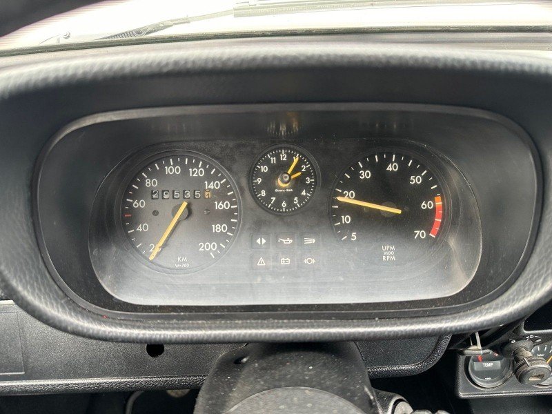

Moin zusammen.
Heute kleine Runde gedreht, so 200 km. Eigentlich alles normal, keine Hatz, nur Landstraße. Wenige Stopps unterwegs an Ampeln und Kreuzungen, alles wie immer. Unterwegs zufällig (oder aus Intuition) mal die Instrumente beobachtet: Beim Fahren Öldruck 3 bar, in Leerlauf 1 bar. So war das schon letztes Jahr. Früher (meine ich) war der Druck im Leerlauf etwas höher, auch beim Fahren, ganz sicher bin ich aber nicht.
Dann bin ich eine ganz kurze Etappe Autobahn gefahren und da dann mal kurz bis 170 km/h. Ist ja eigentlich auch kein Problem für den Wagen. Danach war an 3 Ampeln alles normal, aber bei den letzten 6 Stopps ist fast immer der Öldruck deutlich unter 1 bar weggesackt, 4 mal ging die Ölkontrolllampe an. Ist also nichts am Geber oder Instrument. Sowie man Gas gibt steigt der Druck sofort wieder bis 3 bar, aber teilweise auch etwas weniger, bei mehr Drehzahl geht er dann in jeden Fall auf 3 bar.
Am heißen Öl nach der Autobahn sollte es nicht liegen, ich fahre dickes 15W40, ist ja ein Serien-2.0E.
Was nun?

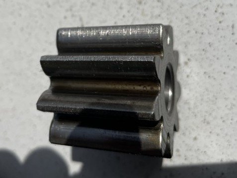

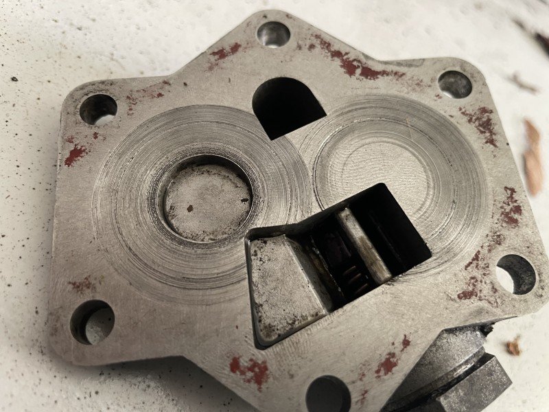

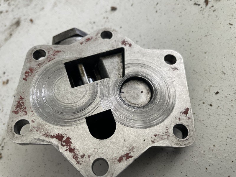

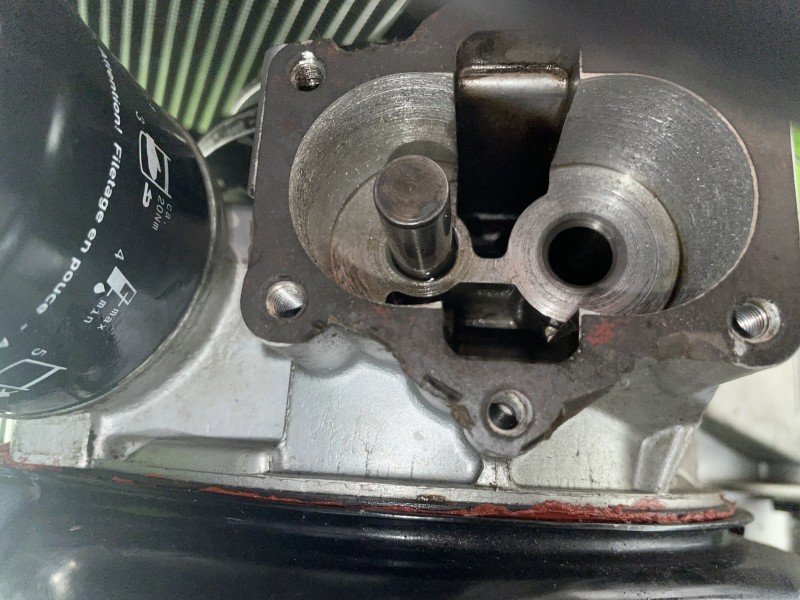

So, Deckel der Ölpumpe abgebaut. Die Einlaufspuren würde ich mal nicht als Ursache sehen. Klar sind da welche, aber die dürften nicht für den Öldruckverlust maßgeblich sein. Der Deckrl hatte auch schon einen Stahlkolben anstelle des Plastikteils, das war es auch nicht.

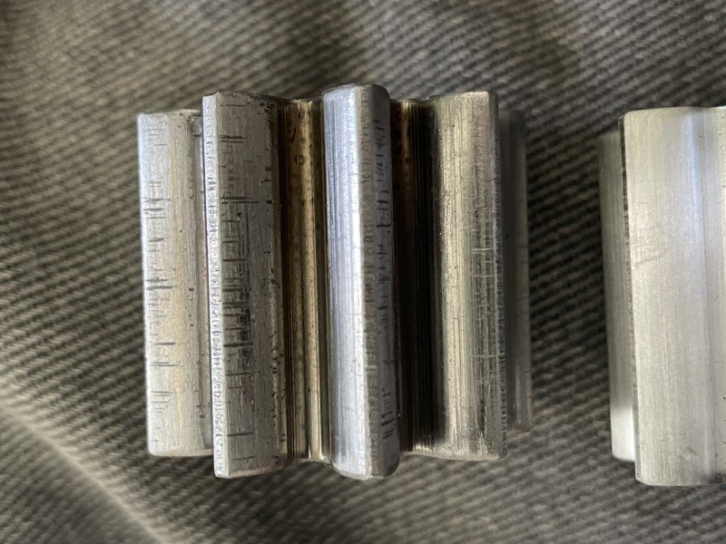

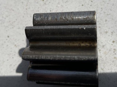

Interessanter ist der Zustand der Zähne des mitlaufenden Zahnrades auf der in Drehrichtung gesehen vorderen Seite. Alle Zahnflanken haben Längsriefen, die nicht unerheblich sind. Die Rückseite der Zähne sehen alle gut aus. Das treibende Zahnrad sieht auch auf beiden Seiten gut aus. Im Öl das aus der Pumpe kan waren keine Rückstäde von irgendwas. Aufgrund eines hier gegebenen Hinweises wechsel ich noch den Ölfilter. Das Öl wollte ich jetzt nicht einfach auf Verdacht wechseln.
Hat solche Riefen am Zahnrad schon mal jemand gesehen? ist das normal?
Hier mal die Riefen:
Woran außer Spänen im Öl kann sowas liegen? Da die Zahnoberflächen sicherlich gehärtet sind stelle ich mir vor das es nicht von Material eines Lagers kommen kann, das ist naturgemäß ja eher weich, und ich müsste schillernde Schlieren im Öl haben.
Ich kaufe mal besser neue Zahnräder, das wieder zusammenbauen mit neuen Deckel ist ja eher wohl Blödsinn....

Und wie ist es mit der Oberfläche des Ölpumpengehäuses? Da sind auch Riefen. Normal, oder kommt da nun eins zum anderen?
Das Öl sieht recht sauber/Klar aus, da würde ich zunächst nicht auf ein Problem mit Spänen tippen.

Neue oder gute gebrauchte Pumpe und weiter geht‘s wieder würde ich sagen, die ist hin. Sieht nach klassisch Dreck sprich Sand etc aus der mal durchging und dann im Filter landete. Sehr ich nicht zu ersten Mal so was. In der Ölwanne ist meist unten jede Menge davon. Weiss der Geier wie aber die Vorbesitzer schafften es Sand und Dreck da reinzubringen, viell beim Öffnen des Öldeckels immer.
Altes Forum, 01 May. 2024 23:10
Hallo Olli,
mit "Pumpe" meinst Du die Zahnräder, oder? Ja, hab schon Zahnräder bestellt.
Ich werde die Riefen im Gehäuse mal mit Nassschmuegel etwas glätten, aber nicht ausschleifen denn dann hab ich ja Spiel zwischen Zahnrädern und Gehäusewand. Da baut sich dann ja auch kein Druck mehr auf. Das Steuergehäuse tauschen nach ich aber auch jetzt nicht, das ist ja keine Nebenaktion sondern wäre was für den Winter.
Die Riefen am Zahnrad konnte ich mit einem Ölstein glätten, die Vertiefungen bleiben natürlich. Aber ich nehme die neuen wenn die ankommen.

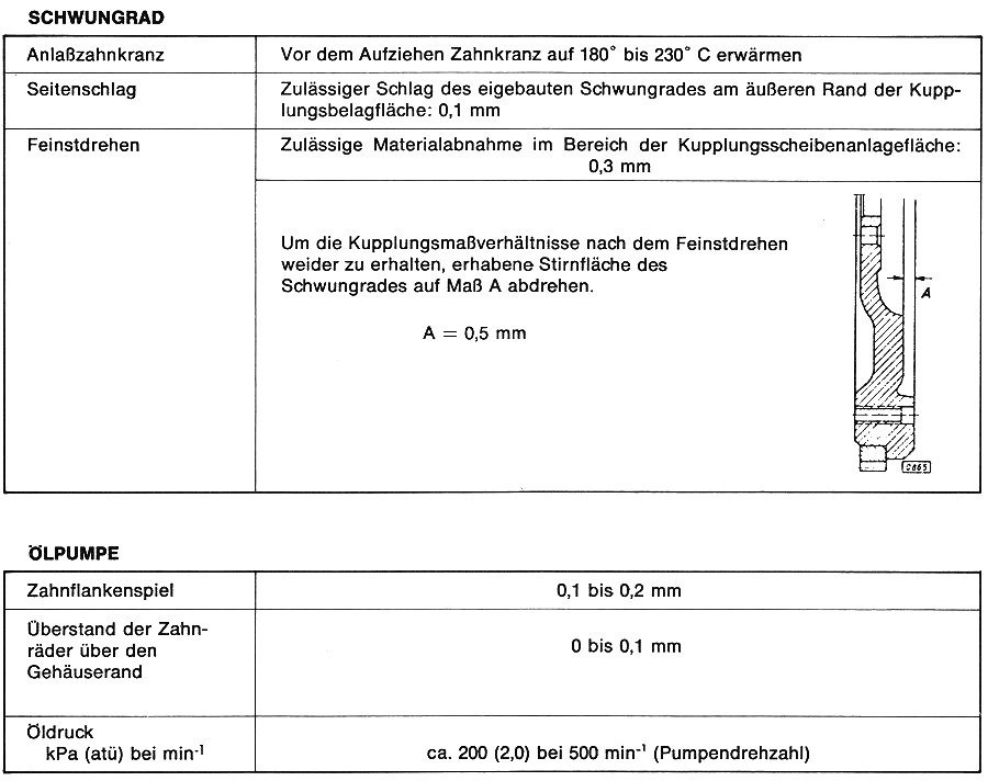

Ansicht meinte ich tatsächlich die ganze Pumpe 😉. Hast Du das Whb wo die Toleranzmasse drin sind für Deckel, Zahnrädern etc.? Sonst mach ich mal ein Foto von den Seiten und schick‘s Dir in der WhatsApp. Bei den Riefen mogelt sich evtl auch nach glätten zuviel Öl durch - deswegen ja mein Anfangstipps solche Dinge einfach und unkompliziert dickeres Öl wieder auszugleichen. Die Leckverluste werden damit einfach kleiner und der Druck steigt wieder. Aber neue Zahnräder und testen geht ja erstmal, wenn noch nötig einfach 10W60 Meguin oder gutes 25W50 testen. Lief bei mir Jahre in ausgenudelten Motoren die damit wieder leise liefen und schön Druck hatten ohne je was zu tauschen
Altes Forum, 02 May. 2024 11:51
Ja, erstmal das Einfache und Schnelle testen. Pumpengehäuse ist ja dann zwangsläufig der Tausch des Steuergehäuses, da muss dann mal wieder der Motor raus. Das ist wieder viel Arbeit, angefangen damit das die Motorhaube ab muss mit den dazugehörigen Risiken von Lackschäden usw.
Und das Ersatzgehäuse muss ja dann auch okay bzw. erheblich besser sein, damit sich das überhaupt lohnt.
Aber erstmal sehen was die Zahnräder bringen. Der Motor soll ja ohnehin nur solange drinbleiben bis mein Hybrid wieder an den Start gehen kann. Die Ölpumpe hat so gesehen den Vorteil das ich das jetzt mal endlich wieder angehe....
Altes Forum, 02 May. 2024 11:59
Ach ja, WHB. Die Werte hab ich nur im normalen WHB das sich auf den Ohv bezieht. Ich hab auch das Zusatzbuch für den Cih (da kommt die Ölpumpe nicht vor) und einen umfangreichen Ordner auch für den Cih, das stehen die Werte der Cih-Oumpe nicht drin, aber ist eh nur eine Seite zu Cih-Ölpumpe, die mir nicht weiterhelfen weil das nur das Zerlegen zeigt-das ist ja einfach. Wenn die OHV-Werte gleich mit Cih, sind hab ich sie, sonst kannst Du mir das gerne schicke.
Altes Forum, Antwort von „beckerbursch“, 02 May. 2024 12:06
Du kannst hier verschiedene Bücher online lesenund die Daten finden. Es gibt aber Deckel mit und ohne Dichtung.
www.sowirdsgemacht.com/books/view/29-1
Altes Forum, Antwort von „GTE1980“, 02 May. 2024 12:28
Infos zu den CIHs gibt‘s auch hier zu Hauf. Das wird das gesuchte bestimmt dabei sein.
http://www.senator-monza.de/?wM9QUSE1kJ ... TN9EkUBBVT
Altes Forum, Antwort von „OlliCsi“, 02 May. 2024 15:21
Also, Du hast Recht, es gelten offenbar gleiche Maße für Spiel bei Ohv wie Cih. Eingelaufene Deckel immer erneuern. Hab mal nen Fall gesehen, glaub bei den Autodocs an einem Golf 1 ohne Öldruck. Da sah der Deckel auch nicht soo schlimm aus aber erst als der erneuert wurde war der Druck wieder da.
Außerdem bei so einem Verschleiß-Bild würd ich doch mal Öl ablassen und den Bodensatz prüfen. Sollte da Sandkörner etc wieder drin sein von oben mal mit 1-2 Liter Diesel rein und unten rauslaufen lassen dann das Öl ohne Bodensatz wieder rein

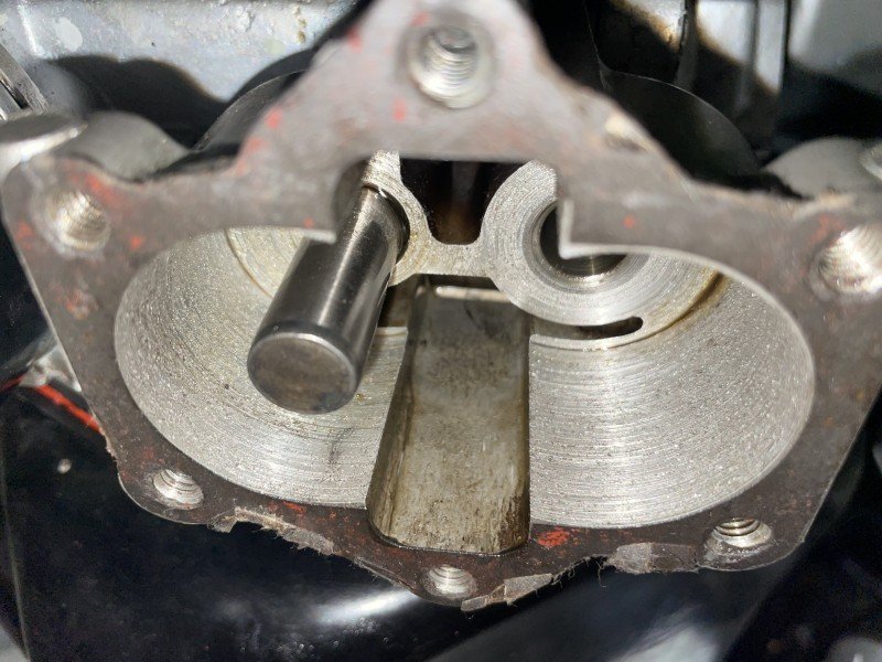

Altes Forum, 12 May. 2024 17:02
Zu einer Frage und den Antworten gehört für mich natürlich immer auch ein Abschluss mit Ergebnis. Finde ich jedenfalls.

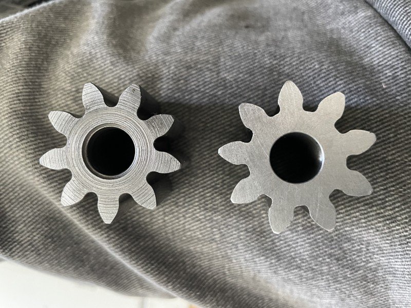

Ich hab also einen neuen Deckel verbaut und neue Zahnräder, die ich von Krause hab. Der Unterschied der Oberfläche ist schon beträchtlich:
Dann Pumpe schön befüllt, neues Öl drauf und gespannt den Motor an:
3 bar im Stand sind ein gutes Reparaturergebnis finde ich .
Ob es der Deckel und/oder die Zahnräder, oder ob es die Oberfläche des Pumpengehäuses war, oder alles zusammen, und was überhaupt die Riefen verursacht hat, und ob das schon so war als ich den Motor übernommen habe, keiner wird das beantworten können.

Ich hab aber trotzdem schon ein nagelneues Gehäuse, neue Zahnräder und einen Diesel-Stahldeckel liegen, damit werde ich mir Ruhe erkaufen. Ich überlege nur, ob ich das Zeugs meinem ausgebauten 2.2-Hybrid-Motor spendiere wenn ich micht wieder um den ungelösten Fall der Abgaseintrag ins Kühlwasser kümmer (weil ich nicht weiß ob es ein Micro-Riss im Block oder Kopf ist), oder in den aktiell verbauten 2.0. Hängt auch davon ab wie die Pumpe bei 2.2 aussieht. Das muss ich mal sehen, hängt auch davon ab wan nich für den anderen Motor Zeit finde und wie lange der 2.0 noch seien Dienst tun muss bevor er wieder in die Reserve geht.

Ich habe einige Motoren zerlegt ,da wurde Druck gesucht und der Stahlkolben war verbaut ... Ich habe einige hier ,, weil ich die nich mehr verbaue . auch durch das schwere Teil die Gleit Kufen im Deckel leiden..
Der Diesel Pumpendeckel ist natürlich der Mercedes unter den Lösungen und für Potente Motoren btinmir immer erste Wahl .
In dem Ollen 2,2 tut‘s der Alu mit Kugel .
Die Kurbelwelle / Lager und Steuergehäuse waren natürlich auch gut ,wo ich den neu aufgebaut habe ...
Auch muss man drauf achten ,,das die Pumpenräder si knapp wie möglich eingemessen ist ...

Prüfung der Ölpumpe neuer Typ mit RÜCKSTAND, also ab ca. 1984 und OHNE Papierdichtung zwischen Steuergehäuse und Deckel:
https://www.senator-monza.de/?z0DRJRUTm ... jM9EkUBBVT
Für die ältere Ausführung MIT Papierdichtung und ÜBERSTAND der Zahnräder:
