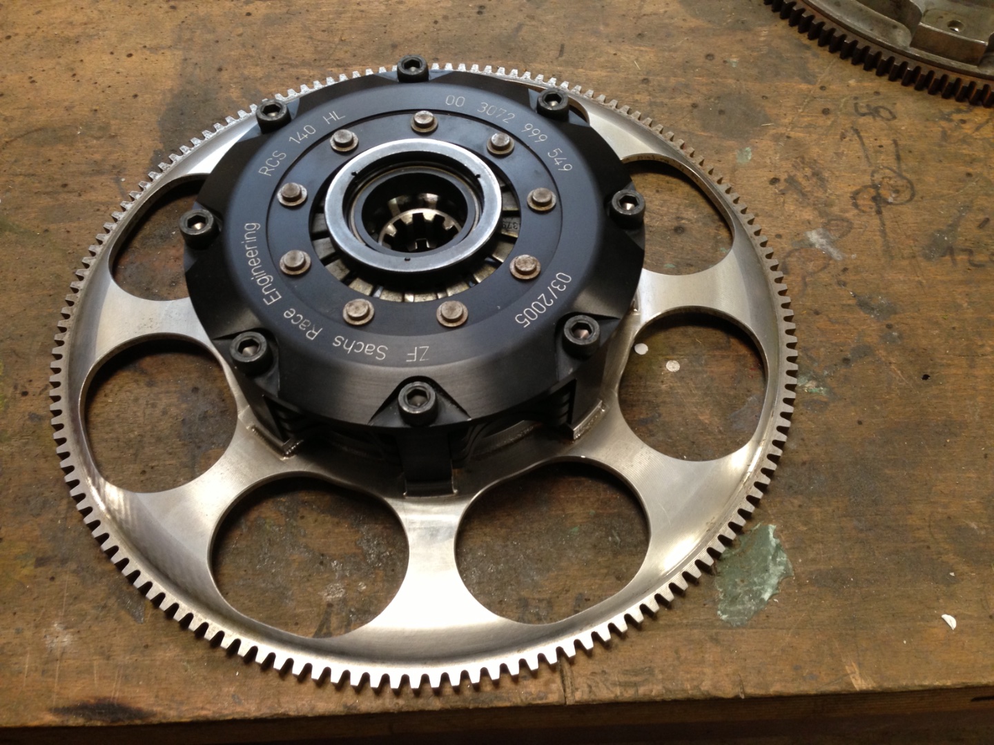

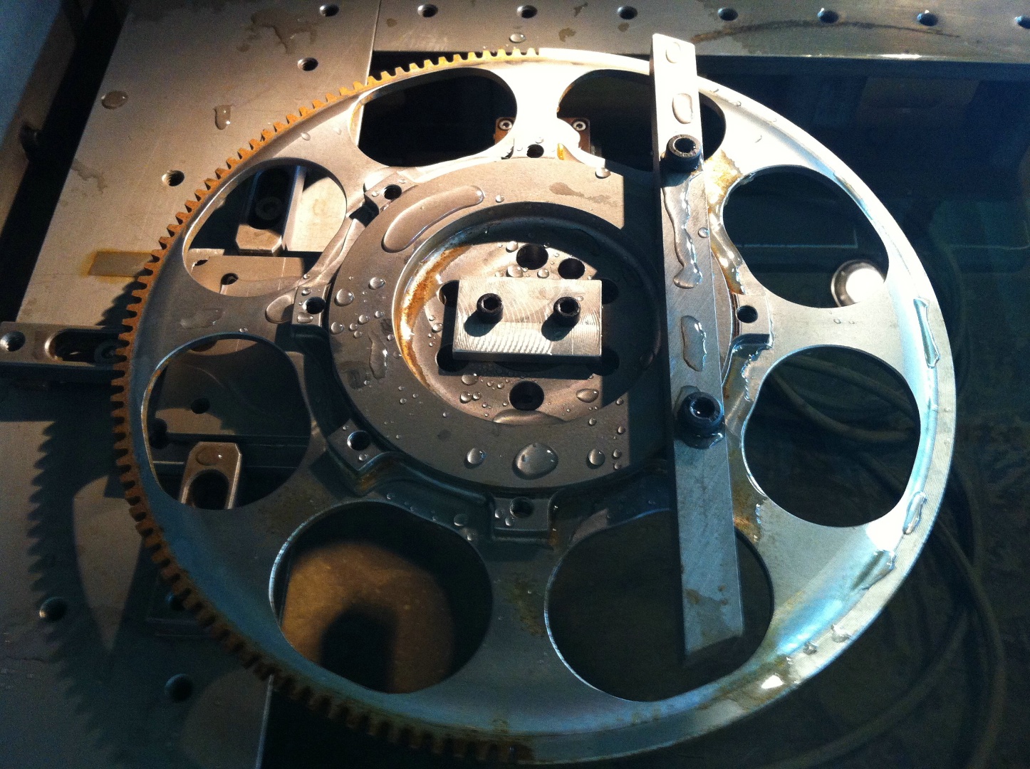

Kupplung und Schwungrad
Da mir mein gefräste Aluminium- Schwungrad doch zu heikel war gab es noch eine extrem leichte Stahl- Variante von Rene Schraitle.
Besonderheit: Der Zahnkranz wurde nicht aufgeschrumpft, sondern von mir direkt per Drahtschneiden ans Schwungrad gebracht.

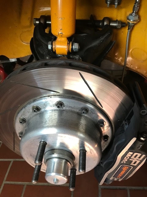

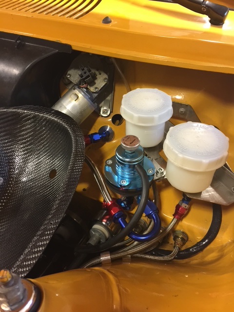

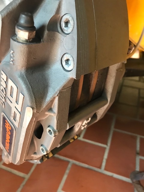

Bremsen
VA 315mm Scheiben mit AP 4 Kolbensätteln
HA 279mm Scheiben innenbelüftet, System 400er von POP
Waagebalken- System

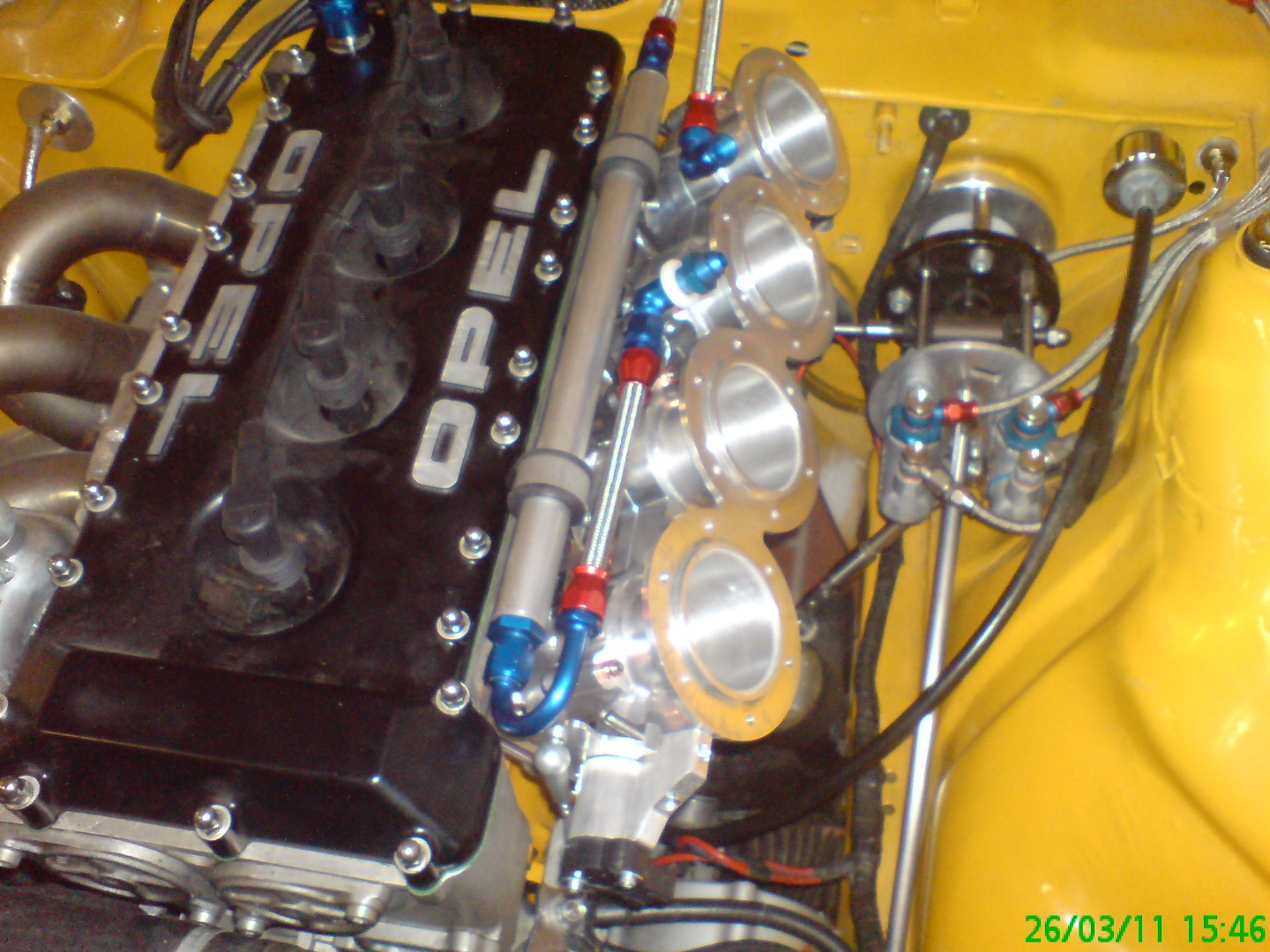

Motorelektronik
Nachdem das EFI Steuergerät abgeraucht und nicht reparabel war kam 2017 der Wechsel auf eine MBE 9. Abgestimmt von MTO Engineering in Ladbergen. Super Laden, Motor läuft perfekt.
