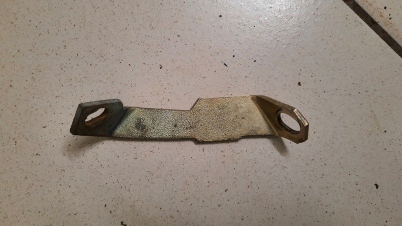

Wie wichtig ist in der Realität dieses Abstützungsblech beim CIH-Motor, das zusammen mit dem Hosenrohrflansch an den Krümmer und auf der anderen Seite mit der Getriebeabstützung an den Motorblock verschraubt wird?
Es soll vermutlich den Krümmer abstützen ggf. bei Bodenkontakt der Auspuffanlage oder so.

Der Halter geht vom Motor zum Abgaskrümmer. Ist bei meinem 1.6 S seit 1979 verbaut. Ich denke der stützt den Abgaskrümmer mit Vergaser. Wenn es interessiert, kann ich ein Bild hochladen

danke für das Bildangebot, aber wie er eingebaut ist weiß ich ja, denn ich hatte ihn auch drin. Und wer den auch hat dürfte es auch wissen wie er aussieht. Wer es nicht weiß fährt ja ohne Halter rum, und genau umdiese Erfahrungen geht es mir.

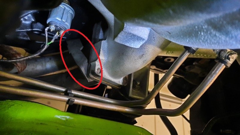

Ich habe mich inzwischen meiner Hinterachse zugewendet um den etwas leckenden Wedi auszutauschen, das ist ja auch mit einiger Demontage verbunden. Danach nehme ich mir den Halter dann doch nochmal vor. Wie Mario sagt, schaden kann er auch nicht, aber es ist eine üble Fummelei. Doch ich denke so schnell muss ich da auch nicht wieder an Krümmer oder Hosenrohr bei.
Ich habe es also nun wieder eingebaut:
