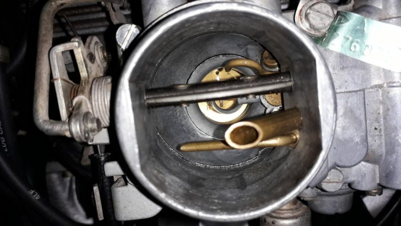

Bei Betätigung des Gasgestänges bei stehendem Motor kommt auch Sprit. Ebenfalls aus der Schwimmerkammer wenn ich die Ablassschraube öffne. Da waren auch keine Verunreinigungen drin. Hab ich zweimal genacht, dazwischen kurz den Motor laufen lassen. Da beide Male Sprit in der Kammer war scheint der Nachschub zu stimmen und der Schwimmer und das Ventil seinen Dienst zu tun.

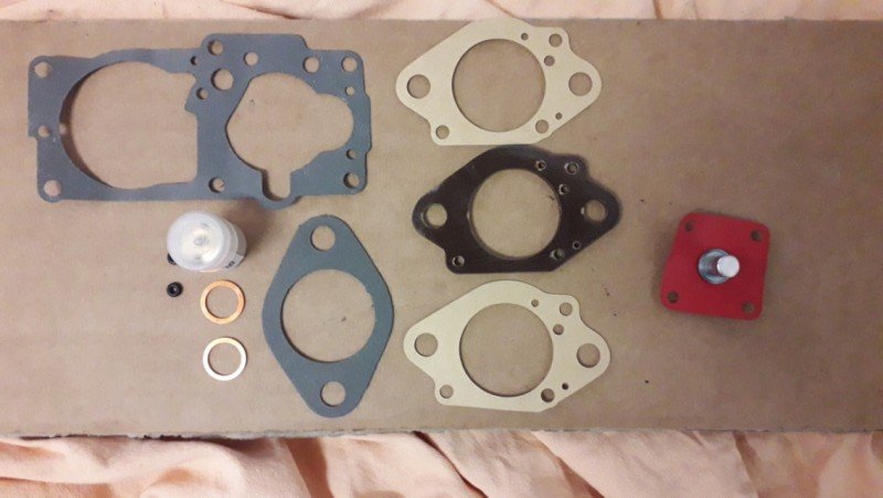

Da ich noch ein paar Teile für den Vergaser hab
baue ich ihn jetzt aus, zerlege den und schau mal ob ich was finde. Das ist jetzt eigentlich eine Aktion ohne echten Plan dahinter, aber sonst weiss ich auch nicht weiter. Zumal ich den Deckel eh aufmachen muss um mal zu sehen ob da nicht doch was an Dreck ist.

In "Jetzt helfe ich mir selbst" steht, das man sich ein Röhrchen biegt und am Einspritzrohr anschliesst, 5× dieDrosselklappe voll öffnet und das Benzin auffängt, um es mit einem Vorgabewert zu vergleichen. Ein entsprechendes 3mm Rohr mut 1,5 mm Innendurchmesser wie es im Buch steht hab ich sogar.
Im WHB steht das etwas anders: Man soll an das Anschlussrohr der Kraftstoffleitung einen Auffangtank anschliessen, 10× die Drosselklappe öffnen und die aufgefangene Benzinmenge mit einer Kalibriertabelle vergleichen. Die Tabelke finde ich im WHB nicht. Hast Du die Werte?
Mit dem im WHB gebanbten Anschlussrohr muss ja auch wie im "Jetzt helfe ich ..."-Buch das gebogene Rohr (im Bild oben zu sehen) im Vergaser gemeint sein, oder:

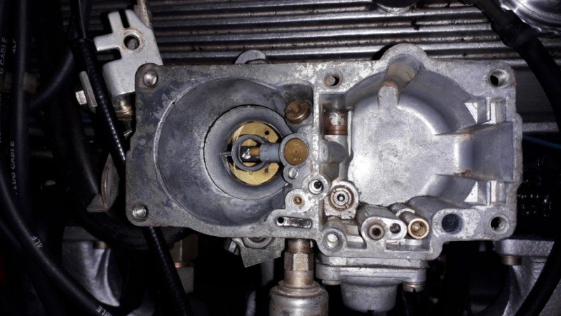

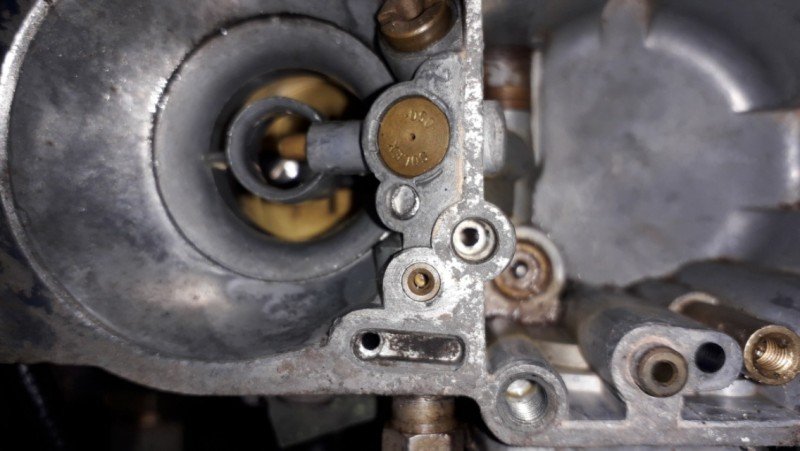

Altes Forum, 06 Jul. 2019 17:35
Ich finde es ist okay, die Ablagerungen in den Ecken sind fest.
Aber wo das schon mal offen ist:
Wo ist dieses 28g- Gewicht in dem Anreicherungskanal, fehlt das oder sieht man es so nicht? Geht aus dem Bild im WHB nicht so hervor. Kann das auch ein Grund sein?

Moin Hauke, Du warst ja fleißig , gar nich so schwer oder? Kann man also Dreck ausschließen.
Prima. Das Gewicht ja- sollte in dem offenen Kanal sitzen Bildmitte, gewöhnlich fällt das nämlich raus wenn man den Gaser abgebaut hat und rumdreht. Meiner Erinnerung nach. Deswegen geht er aber glaub ich nicht aus, schon gar nicht nach Zeit oder so. Problem wird sein eins zu beschaffen. Viell ersteigerst Du mal nen 2 Gaser, so billig wie möglich, 25-30Eo, die meisten wollen 50 oder mehr. Obs die einzeln gibt..oh oh. Viell bei Ruddies Berlin
Ich weiß gar nicht ob das ALLE OHV drin haben, müsste an sich.

Wegen Gewicht Stelle ich mal was in den Teilemarkt, soll ja auch nicht umsonst sein. Aber wenn der Deckel schon offen ist soll das Gewicht da rein.
Der Deckel ging sofort leicht ab, die Dichtung hat nicht geklebt, ich denke deswegen der Vergaser war schon mal auf kurz bevor ich den Wagen gekauft hab. Wobei dann das Gewicht möglicherweise verlorengegangen ist.

Altes Forum, 27 Nov. 2020 17:25
Den Tipp von Günni hab ich vorhin auch gelesen. Ist noch eine Idee. Aber bei der Motorraumüberholung hab ich auch die ganzen Kabel neu gemacht die nicht fest am Kabelbaum sind. Den Kabelbaum selber hab ich gleich nach dem Kauf komplett neu gemacht. Da ich aber das erste halbe Jahr problemlos fahren konnte kann es aber wiederum nicht grundsätzlich am Kabelbaum liegen. Aber trotzdem kann da was lose sein.
Der Vergaser ist eigentlich sehr sauber aber könnte trotzdem sein mit dem Dreck. Aber im Stand hab ich auch ordentlich und länger Gas gegeben. Der Unterschied zum Fahren ist ja nur das das Auto nicht so in Bewegung ist.
Das mit dem Ersatzvergaser auch noch eine Idee.
Spannend, ich bleibe dran und hoffe im Januar was dazu sagen 5u können.
