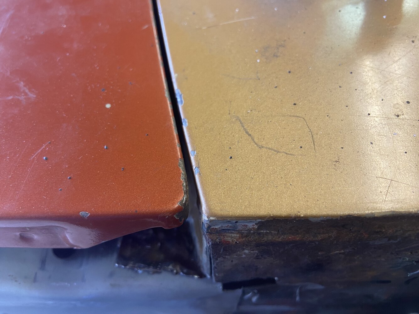

Leider hat doch noch nicht alles gepasst, denn meine Motorhaube war nicht mittig zwischen der Frontmaske da ich sie immer nach dem Windleitblech ausgerichtet habe. Jetzt habe ich die Haube nach der Frontmaske ausgerichtet und der nicht gleichmäßige Spalt hinten kommt von dem ab Werk schief eingeschweißten Windlauf. Wäre dieser richtig drin würde es auch passen. Eigentlich wollte ich ihn drinlassen da er nur außen rostig ist, aber so mache ich ihn doch raus.

Das ist wirklich doof mit dem Windlaufblech. Denn der Scheibenfalz ist im Vergleich mit meiner Blauen Grotte ein Traum.
Wäre aufzinnen eine Alternative anstatt in die gute Substanz einzugreifen?

Vielen Dank für eure Nachrichten. Aufzinnen bringt mir in dem Fall nichts, der Versatz unter der Windschutzscheibendichtung fällt ja mit Scheibe nicht auf und wär mir daher egal. Aber der ungleichmäßige Spalt zwischen Haube und Windleitblech stört mich da viel mehr. Die originale Haube hab ich noch, genauso wie Kotflügel und Front. Die Haube war auch unter Spannung zu, da der Spalt hinten sauber eingestellt war.
Gruß Markus
Genau die Regenrinne, die Motorhaube würde ich nicht machen, die könnte recht wellig werden von der Wärme beim zinnen .
Die Regenrinne geht zwar nicht schön zum feilen/ schleifen aber ist bestimmt machbar.
Das kommt bei mir leider nicht in Frage. Wenn ich mir jetzt schon die Arbeit mache dann gleich Ordentlich und nicht so nen Pfusch!
